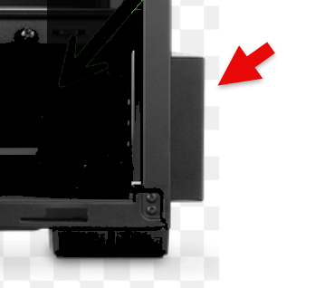

Ein passives Netzteil schied in meinem Fall aus, da ich ein HAF XB Gehäuse habe
Könnte man in den aufgesetzten Klotz nicht einen NF-A12x25 einbauen, um es zu "aktivieren" ?
Das Hintertürchen hatte ich auch für den Fall eingeplant, dass mir die Temperaturwerte missfallen.
Ich habe Perplexity gefragt , und etwas Zirkulation muss um ein passives Netzteil wohl gegeben sein. Aber im HAF XB ist links, rechts und oben kein oder nur sehr wenig Platz.
Wenn du mit "aufgesetztem Klotz" dieses Teil hier meinst:
Das ist eine optionale Ausbuchtung für überlange Netzteile. Das kann man nutzen, muss man aber nicht.
Corsair RM850x ging zum Beispiel komplett ins Gehäuse rein, ohne dass ich diese Ausbuchtung gebraucht habe.
Da kann man aber keinen Lüfter einbauen, denn da sind ja die Anschlüsse des Netzteils (Stromkabel, ein/aus Schalter).
