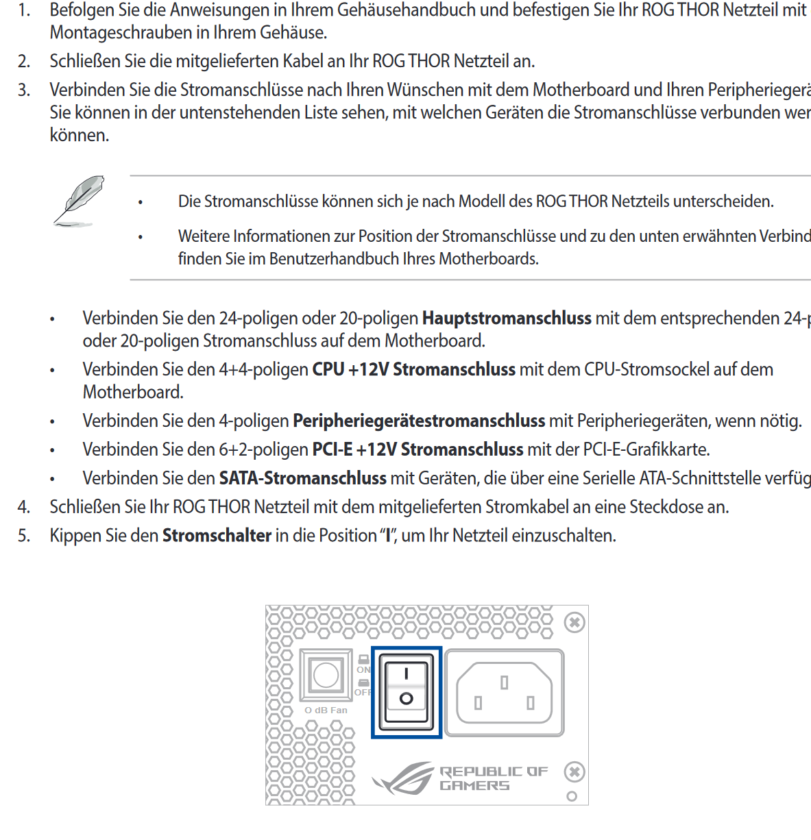

Ich würde es so einbauen, dass es auf der Rückseite so aussieht (gut, das Bild ist etwas unnötig groß geworden):
Quelle: https://dlcdnets.asus.com/pub/ASUS/Accessory/Power_Supply/Manual/Q16337_ROG_Thor_PSU_QSG_V4_WEB.pdf

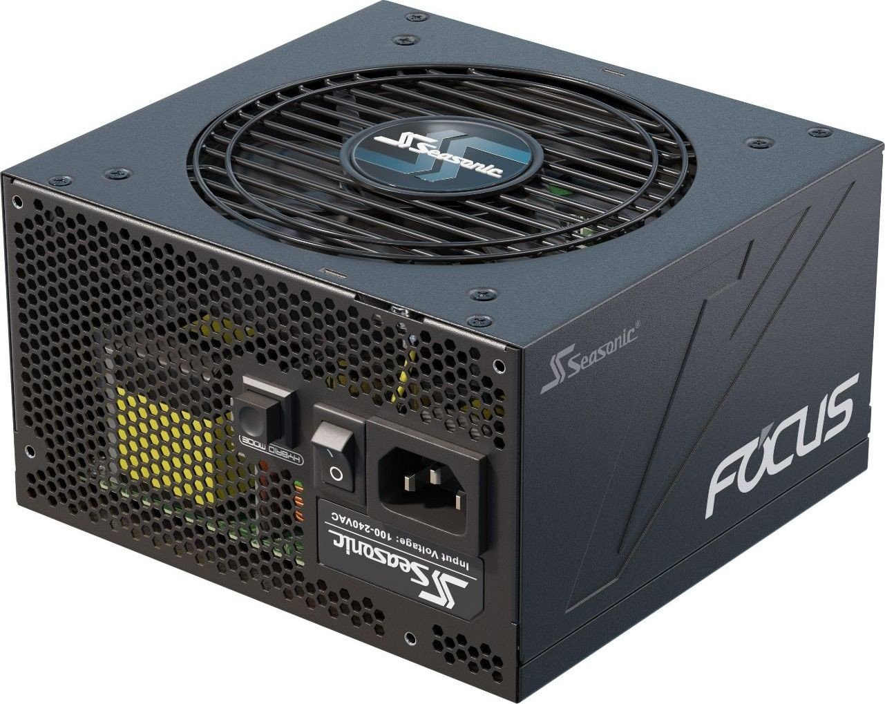

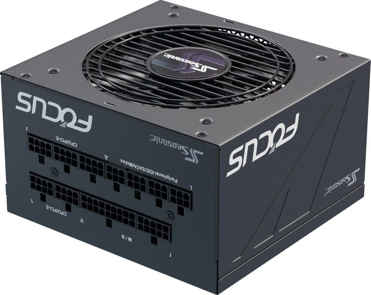

Nein, Seasonic beschriftet einfach beide Seiten, denn da ist es egal wie rum du es einsetzt. Logischerweise dann aber in Abhängigkeit zum Case.
Siehe Focus Reihe:
Lüfter oben.
Lüfter unten.
Die, im Zweifel, sichtbare Schrift ist also immer richtig herum, Sinngemäß stimmt das auch für die Prime Reihe.
Du hast halt einfach eins gekauft bei dem die Einbaurichtung vorgegeben ist, dafür kann Seasonic ja nichts. :)
