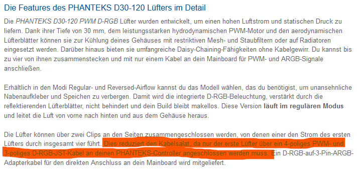

Drewkev schrieb:
Aber PWM müsste doch richtig sein, da die Lüfter 4-pin PWM Lüfter sind.
PWM hat aber nichts mit der Beleuchtung zu tun.

Naja nein, bei PWM geht oft viel mehr als bei (A-)RGB ohne Controller. Zudem kannst du die Phanteks D30 verketten.
Also ich habe das jetzt nicht richtig verstanden. Wie genau würdest du jetzt das Setup aufbauen damit es problemlos vom RGB her wie auch Stromversorgung funktioniert?
Ich weiß das ich die D30 verketten kann, aber es kommen ja schließlich trotzdem hinten sowohl 4 PWM Kabel und 4 RGB Kabel raus die angeschlossen werden müssen.
