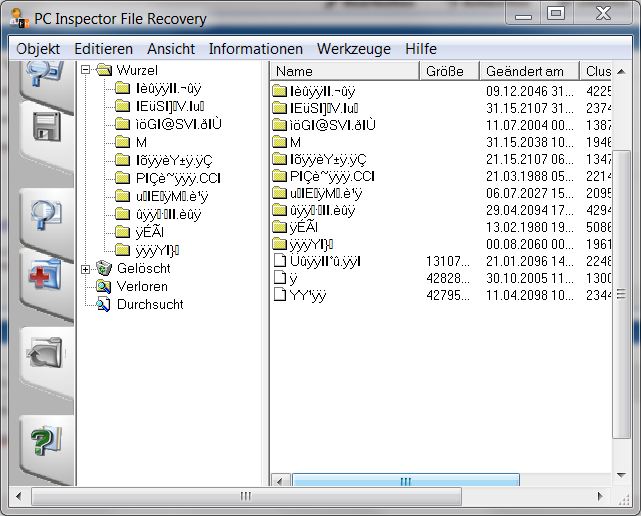

Ich habs nun auch mal mit PC Inspector File Recovery versucht, da finde ich allerdings nur folgendes.
pc_fr_ss.JPG sollte mir also nicht allzu viel helfen, weil ich damit ja nichts anfangen kann.
