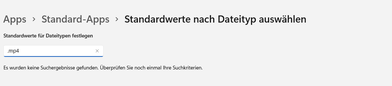

Gehe ich auf die Datei auf "Öffnen mit" kann ich es zwar einmalig ändern, aber nicht auf Dauer. Ebenso bei "Andere App auswählen" ist ein dauerhaftes einstellen nicht möglich, da es nicht angezeigt wird. Laut Internet soll ich ja auf "Einstellungen" gehen, "Apps" und dort kann man es dauerhaft einstellen können, aber da wird mir MP4 und co. gar nicht mal angezeigt. Davon auch ein Anhang.
Ich hoffe wirklich auf einen Rat von Euch, denn ich weiß echt nicht weiter. Herzlichen Dank im Voraus für jede kleine Hilfe

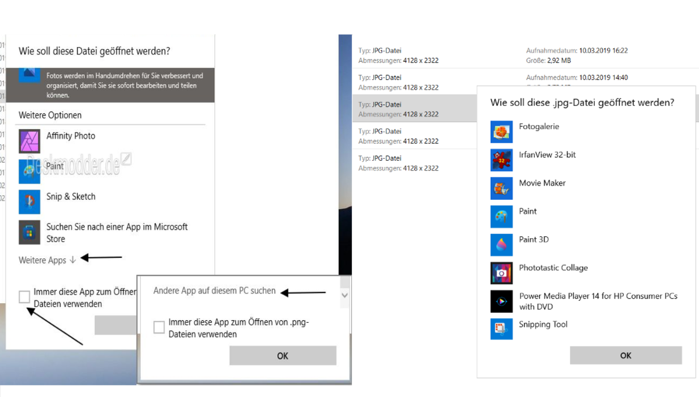

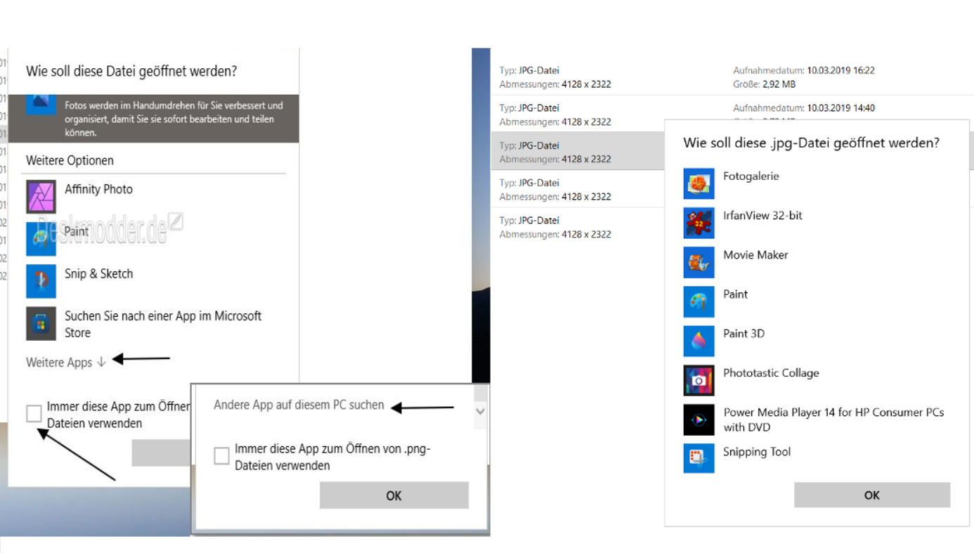

Bei mir wird "Immer mit dieser App" einfach nicht angezeigt (Links ist das Beispiel und rechts, wie es bei mir aussieht).
Habe den IrfanView neu installiert, keine Veränderung.

Habe ich gerade gemacht, in der langen Dateitypenliste vom VLC habe ich allerdings kein MP4 gefunden. Dort steht vieles, aber kein MP4.
Dies wird wohl das Problem sein - der PC führt MP4, JPG und MP3 dort einfach nicht auf.
