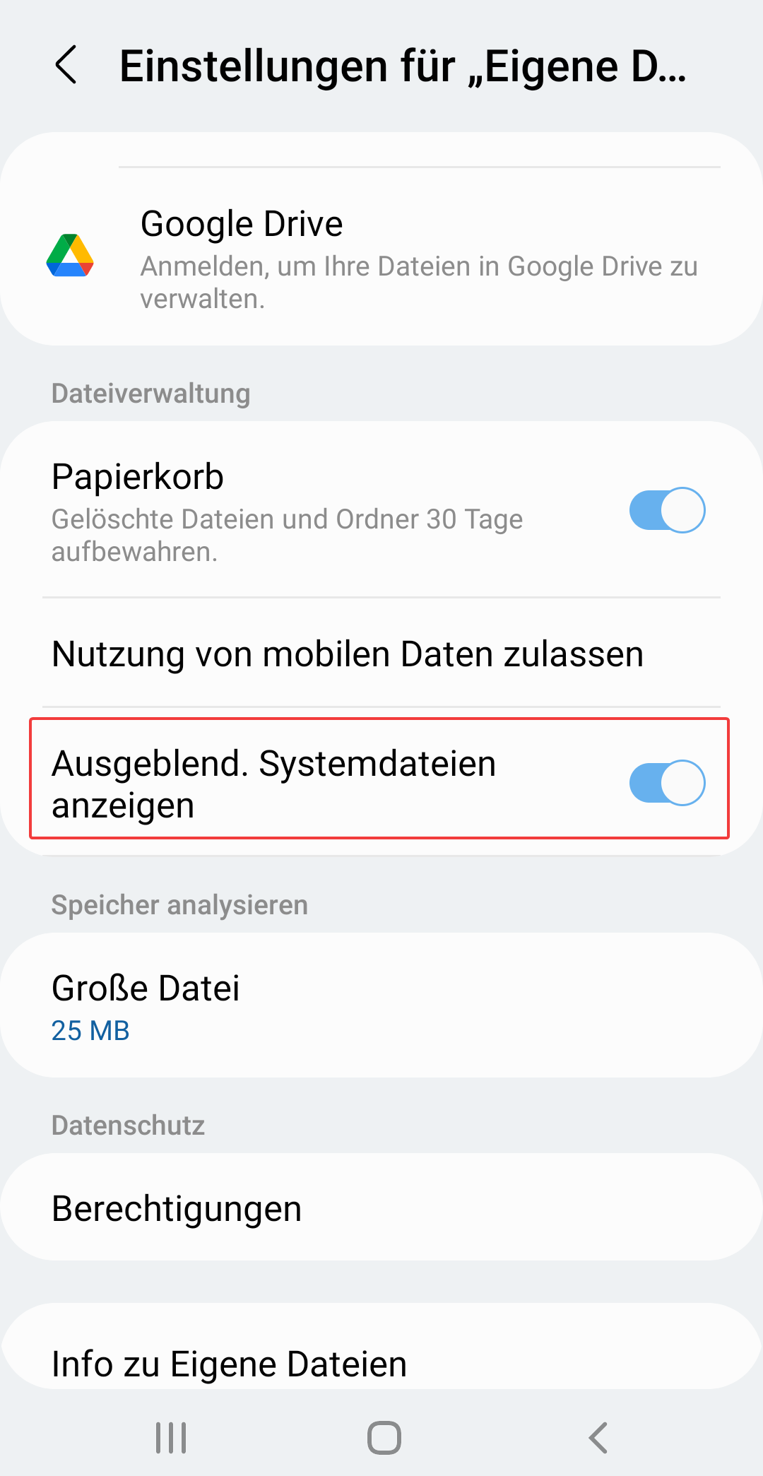

Einzige Grund der mir einfallen würde, wäre, das die eine Datei mit einem Punkt angefangen hat und sie deshalb nicht angezeigt wurde. Aber du hast ja geschrieben, dass du sämtliche Dateien anzeigen lässt. (also "Ausgeblend. Systemdateien anzeigen" aktiviert hast, korrekt?). Andere Erklärung für das beschriebene Verhalten habe ich auch nicht.
Korben2206 schrieb:
... dass du sämtliche Dateien anzeigen lässt. (also "Ausgeblend. Systemdateien anzeigen" aktiviert hast, korrekt?
Richtig!
