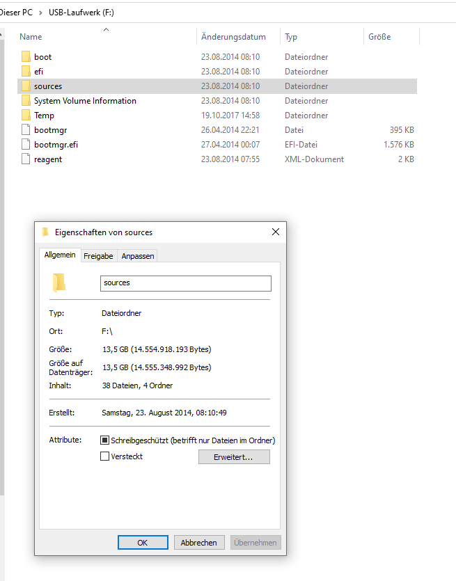

Hallo an alle,
ich schreibe als absoluter Neuling in diesem Forum. Ich möchte kurz mein Problem schildern und hoffe, dass ich genug Informationen für die Lösung des Problems liefere. Wenn etwas fehlt, einfach bescheid geben.

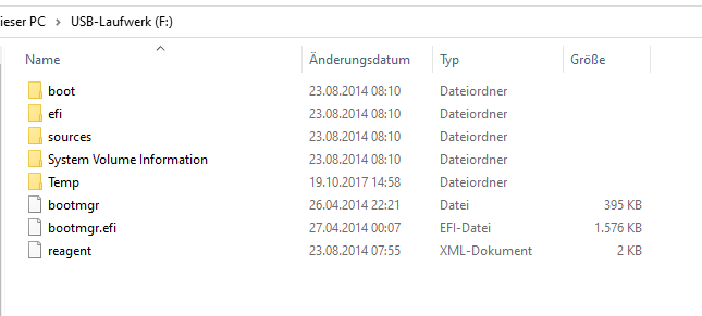

Es geht dabei um ein USB-Laufwerk (F:) mit rund 30 GB Speicher. Ich habe ihn heute in den PC (Windows 10) gesteckt, wobei die Dateien darauf normal angezeigt wurden. Der Button "Hardware sicher entfernen und Medium auswerfen" wurde gar nicht angezeigt, was mich schon etwas stutzig gemacht hat. Ich hab mir nichts dabei gedacht und den Stick dann trotzdem einfach rausgezogen. Zu diesem Zeitpunkt hatte ich keine offenen Dateien. Ich hatte überhaupt nichts geöffnet, denn eigentlich wollte ich nur nachsehen, wieviel Speicher noch vorhanden ist.
Ca. 2 Stunden später habe ich Scans angefertigt mit einem Scanner. Als ich im Anschluss den Stick wieder in den Rechner gesteckt habe, waren meine alten Dateien weg. Der Ordner mit den neuen Scans ist aber da. Die anderen 13 GB Daten werden nicht mehr angezeigt. Der Stick wird weiterhin erkannt und der Speicher als belegt angezeigt. Wo könnten die Dateien gelandet sein?

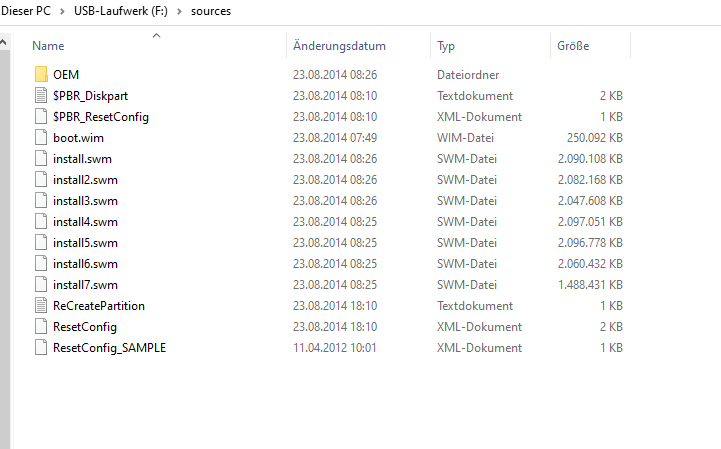

Auf dem Stick waren seit dem Kauf (SanDisk, ALDI) bereits Ordner vorinstalliert. Ich habe keine Ahnung, was diese bedeuten. Ich weiß nur, dass der Ordner "Sources" 13 GB groß ist, also genau der Größe meiner gespeicherten Dateien entspricht. Die Dateien sind in diesem Sources-Ordner aber nicht zu finden.

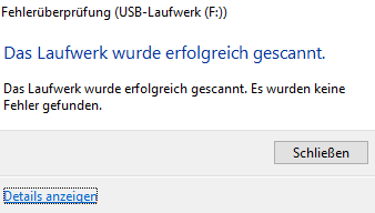

4. Fehlerüberprüfung über die Eigenschaften des USB-Sticks: alles ok

So nebenbei.
Die Ordner da auf dem Stick sind die Installationsdaten fuer ein Windows.
Als was hast Du den Stick bei Aldi gekauft?
Willkommen im Forum
So wie das aussieht, ist mit dem Stick ein Installationsdatenträger erstellt worden. Sprich den kann man in diesem Zustand wohl verwenden um eine Windows Installation durch zu führen. Wenn dir das nicht bewusst ist, und du den normal zum Speichern von Daten nutzen willst, solltest du ihn vorher einmal Formatieren. (schnell formatieren reicht)
Ist der USB Stick mit dem NTFS Dateisystem formatiert?
Was ist mit Zugriffsrechten auf die Verzeichnisse und Dateien? Passen diese?
Das ist ein Winboot installationsstick denn dazu passt auch die angezeigte Grösse von 13...GB.
Stecke den Stick mal in einen anderen USB Port. Das kann evtl. schon dein Sichtbarkeitsproblem lösen.

@BFF, @Keylan, @BAssDad: Tja, der Stick wurde als "stinknormaler" Datenträger an der Kasse für ein paar Euro zur Weihnachtszeit verkauft. Er war auch definitiv leer als ich ihn das erste mal benutzt habe. Und ich weiß ja, dass ich Dateien darauf gespeichert habe, die habe ich heute Mittag ja noch gesehen. Deswegen wundert mich ja diese Windows-Geschichte so. Wo soll das auf einmal herkommen? Um 13 Uhr sind da noch meine Daten drauf und um 15 Uhr dann nicht mehr. Nur ich hatte Zugriff auf den Stick. Ich habe den Stick auch in einen Laptop gesteckt mit dem gleichen Ergebnis.
@WinnieW2: Ich weiß leider nicht was eine NTFS Dateisystem-Formatierung ist und wie ich das rausfinde. Zu den Zugriffsrechten kann ich nur sagen, dass ich heute Mittag vom gleichen Rechner ganz normalen Zugriff darauf hatte. Ich weiß nicht, ob das irgendetwas nützt, aber den Speicherplatz habe ich am Rechner zu Hause überprüft. Dann steckte der Stick im Scanner-Rechner und dann im Rechner auf Arbeit - dort habe ich dann entdeckt, das da was nicht stimmt.
@Ironbutt: Ja, genau. Aber wenn ich diese Ordner öffne, ist da keine Spur von meinen hinterlegten Dateien. Nur Ordner im niedrigen MB, oder sogar KB-Bereich, anscheinend für eine Windows-Installation. Das verstehe ich nicht.
Wenn der Stick leer war hat jemand mit dem Stick mit z.B. das Mediacreationtool oder Rufus "getestet".

Also wenn auf dem Datenträger von den Screenshots von dir gespeicherte Dateien sein sollen, dann im temp Ordner. (das sollte neben dem Hauptverzeichniss der einzige nicht schreibgeschützte Ordner sein)
Aber ohne dir zu nahe treten zu wollen muss ich das von dem was ich hier sehe bezweifeln und vermuten, dass du entweder wo anders gespeichert hast oder gar Datenträger komplett durcheinander bringst.

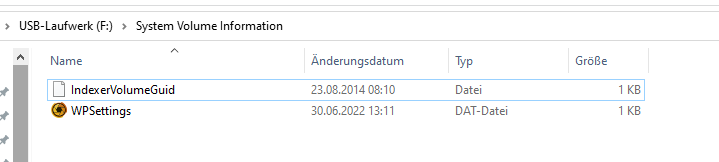

Eine Sache ist mir noch aufgefallen. Im System Volume Information Ordner ist eine DAT-Datei, die ich heute, (bzw. gestern) angeblich um 13:11 geändert haben soll. Ich habe aber nichts geöffnet, oder geändert. Aber es war genau die Zeit, als ich kurz den Stick eingesteckt habe, um den Speicherplatz zu prüfen.

Mglw. wurde der USB-Stick am Arbeits-Rechner als Setup-Stick erstellt und hat somit sämtliche vormals vorhandenen Dateien überschrieben.
Ansonsten such doch einfach mal quer über den Stick anhand des Datums und schau, was dabei ausgespuckt wird.
Btw.:
Allein beim "Einstecken" des Sticks finden jedesmal vom System Zugriffe (bspw. zwecks Indizierung) statt - dsh. sind natürlich auch Dateien neueren Datums vorhanden.​
Ist natürlich reines Glaskugel lesen hier, aber nachdem der Stick da auch noch entweder geklont wurde, oder aus der Zeit 2012-2014 stammt (Datei Änderungsdatum in den Screens).
Ist denn wirklich aus zu schließen das der Stick ausgetauscht/Verwechselt wurde?

Für ein Installationsmedium vom MCT würde die Setup.exe fehlen.
Windows 10 kommt eigtl. auch nicht in Frage, weil alle Dateien ein Datum von 2014 haben,
die könnten aber noch älter sein, falls das Datum vom Erstellen angezeigt wird.
Windows TEMP passt auch nicht, zumal das der einzige Ordner von 2017 ist.
Da ist wohl irgendso ein Mischmasch drauf.
