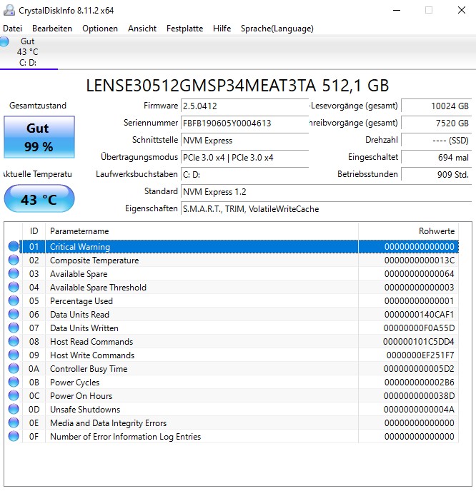

Probier doch einmal mit Crystaldiskinfo ob die Platte noch in Ordnung ist.
Mit assd kannst du den Speed der Festplatte überprüfen

Anbei der Screenshot aus Crystaldisk. Es sieht alles gut mit der SSD - 99% korrekt.

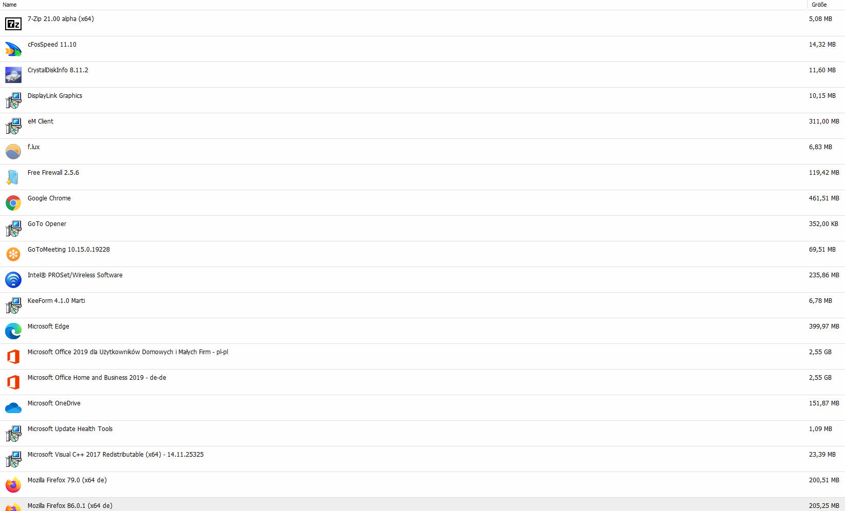

Software die ich installiert habe - siehe auch Anhang. Eigentlich sehr wenig und übersichtlich.
Office

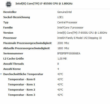

Prozesser und Takt scheint auch OK zu sein, ich habe auch einen anderen Energiesparplan probiert.
Probiert habe ich schon Einstellungen in der Registry zu ähnlichern Problemen anderer User und auch Windows Updates heruntergeladen. Leider erfolglos.
Die SSD Geschwindkeit scheint auch in Ordnung bzw. grün zu sein bei ASSD.
Was spricht dann gegen eine Neuinstallation?
Sind Sachen wie CFos Speed und zwei Firefox Versionen beabsichtigt?
CFos - ja und Firefox regelt das alleine wie er seine Versionen managed. Ich hatte schon mal probiert eine zu deinstallieren, dann war alles weg.

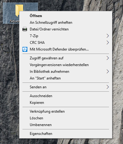

Screenshot vom Explorer-Kontext Menü bitte.
Reaktionen: ComputerMan
Es dauert mindestens 10 Stunden alles zu backupen, neu installieren, und alle Daten wieder zu importieren.
Hinterher mache ich z.B. ein Update oder installiere ein Tool und habe erneut den gleichen Misst. :-(
Kontextmenü - meinst du das?
Siehe Anhang.

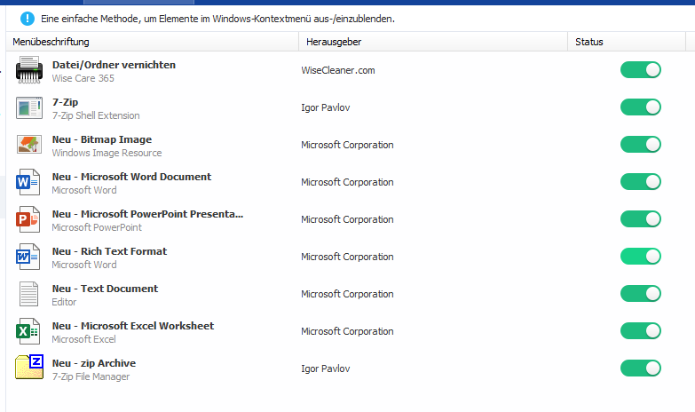

Versuche mal alles im Kontextmenü zu deaktivieren. Ich denke mit Windows Bordmitteln kann man diese nur ausblenden.
Versuche es dennoch mal so, wenn keine Änderung erfolgt dann versuche es mit Shellexview, alles deaktivieren ausser Microsoft.
https://m.majorgeeks.com/files/details/shellexview.html
Hast du Netzlaufwerke oder USB Laufwerke angeschlossen oder irgendeinen Clouddienst aktiv?
@poolk Danke, werde ich probieren mit dem Kontextmenü. Das Tool Shellexview habe ich sogar auch schon mal versucht. Allerdings wusste ich nicht so recht was ich da deaktivieren darf.
