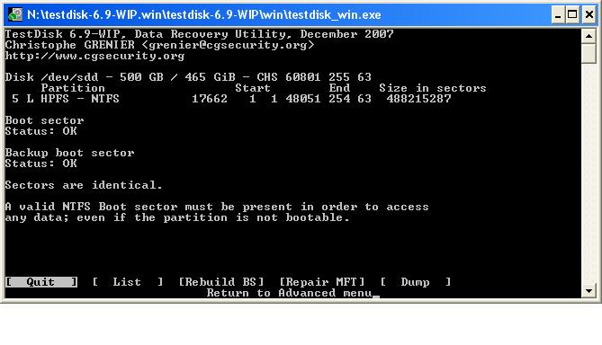

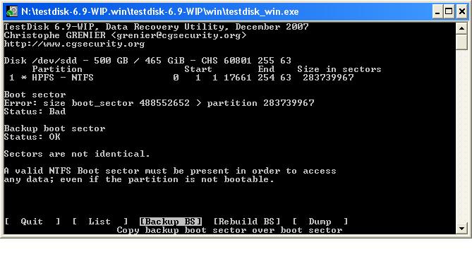

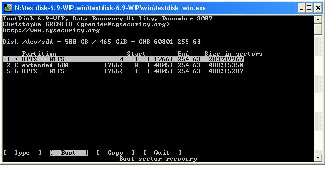

Letzter Versuch
Guten Morgen,
in diesem Bereich von Testdisk war ich natürlich noch nicht und
bis auf eine Fehlermeldung verstehe ich nur Bahnhof.;-(
Screen 1:
Nach Start und Advanced. Es werden 3 Partitionen ( Disc 1, 2 und 5 )
angezeigt.
Screen 2:
Nach "boot" von Disc 1.
Screen 3:
Nach "boot" von Disc 5.
Screen 4:
Nach "repair" von Disc 5.
Bei Disc 2 gab es keine "boot" Option.

Nachdem du den Bootsektor repariert hast, erscheint das Menü Repair MFT.
Gehe da mal drauf, und teile mit was angezeigt wird.
Viele Grüße
Fiona

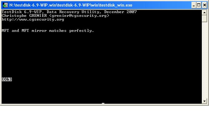

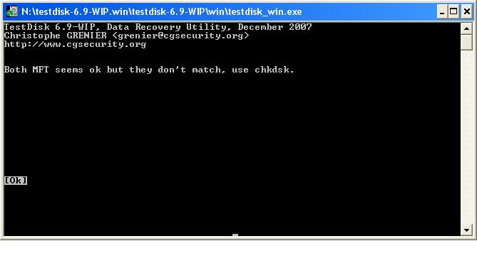

Ich war nun hoffentlich nicht zu voreilig.
Nachdem die Buttons "repair mft" nun erschienen sind,
habe ich dies durchgeführt. Nach erneutem Aufruf dieser
Option erschienen diese Screens.
Ist das bei dem einen nun definitiv so zu verstehen, dass
chkdsk "zwingend" auszuführen ist?
MfG
Linus3

Repair MFT ist ein Companion zu chkdsk.
Wenn chkdsk abbricht, kann es helfen.
Chkdsk selber ist kein Utility zum Datenretten sondern für den Versuch ein Dateisystem zu reparieren.
Geht daher auf eigenes Risiko.
Nachdem du jetzt die Hauptadeitabelle jetzt versucht hast zu reparieren. könnte chkdsk unter Umständen durchlaufen.
Sichere Alternative ist sicherlich Datenrettungssoftware als Shareware.
Da du aber bereits einen Teil deiner Daten kopieren konntest, kannst du dir nochmal chkdsk Laufwerksbuchstabe: /r überlegen.
Viele Grüße
Fiona
