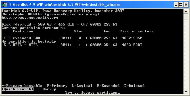

Hallo Fiona,
zunächst vielen Dank für die rasche Antwort und dieses Step-by-step.

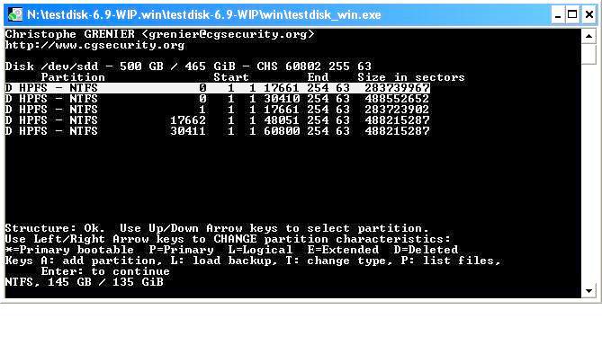

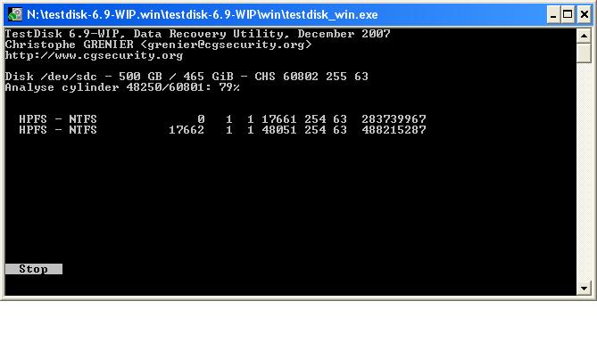

Bin gerade dabei und habe zumindest schon 2 Screens gemacht.
Screen 1 ...nach Bestätigen der entsprechenden HD, Table Type und Analyse
Screen 2 ...nach Bestätigen von Quick Search und Vista Prüfung,
zeigt den laufenden Prozess.
Hoffe es klappt.:)
MfG
Linus3

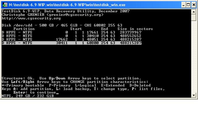

Da bei dir freier Speicherplatz hinter der zweiten Partition (logisches Laufwerk) ist, sucht Testdisk noch nach Partitionen.
Dieses ist aber die schnelle Suche.
Wenn aber keine andere Partition gefunden werden sollte, bestätige mit Enter und gehe dann auf Deeper Search.
Teile es dann mit.
Viele Grüße
Fiona

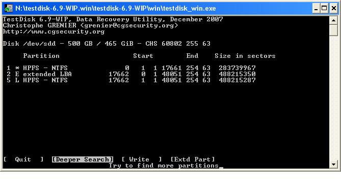

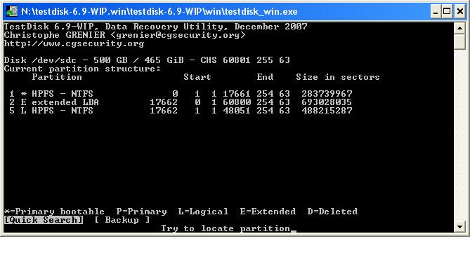

Ich nehme an, der freie Speicherplatz ist die unzugeordnete Partition,
die ich schon im Eingangsthread ansprach?
Da Testdisk mir keine Fehlermeldungen anzeigte, zumindest ersehe
ich nichts, zeigt Screen 3 nun quasi den Abschluß von Screen 2.
Da auch Partitionen gefunden wurden, habe ich kein deep search gemacht.
Allerdings wurde erst nach Drücken der "Pfeiltaste unten" die entsprechende
Partition, bzw. Größe wie im Screen angezeigt. Nach Drücken von "P" konnte
ich mir meine Daten anzeigen, die scheints exakt auch mit denen im Windows
Explorer übereinstimmen. Auch hier keine Fehlermeldung.
Vermutlich entscheidet es sich jetzt, ob ich noch irgendwelche Optionen
einstellen muss oder einfach auf "continue" gehe?
MfG
Linus3
Bestätige bitte mit der Eingabetaste und gehe dennoch auf die tiefere Suche Deeper Search.
Lasse diese laufen und setze mir einen Screen.
Viele Grüße
Fiona

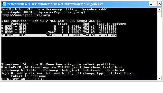

Guten Abend inzwischen,
deep search ist beendet und zeigt 5 Einträge ( Screen 4 ).
1. Eintrag kann von der Größe nicht stimmen und zeigt auch nicht die Daten
2. Eintrag stimmt fast von der Größe, zeigt aber auch nicht die Daten
( NTFS found using backup sector! )
Kann es sein dass dies mein erster Versuch war mit Testdisk etwas zu erreichen?
3. Eintrag kann von der Größe nicht stimmen und zeigt auch nicht die Daten
Nun wird es hoffentlich interessant.
4. Eintrag passt von der Größe, Daten werden angezeigt, allerdings sind diese
von der Auflistung her alphabetisch bunt durcheinander gewürfelt.
5. Eintrag passt von der Größe, Daten werden angezeigt und diese sind...Ordner,
sowie Dateien von oben nach unten von A bis Z sortiert.
Wie auch schon zuvor habe ich mich nur durch die Einträge bewegt, ohne
irgendwelche anderen Tasten und damit Optionen zu drücken/verändern.
Hoffe dies ist zum jetzigen Stand hilfreich und ich bedanke mich für die
bisherige und auch schon vorab für weitere Unterstützung.
MfG
Linus3

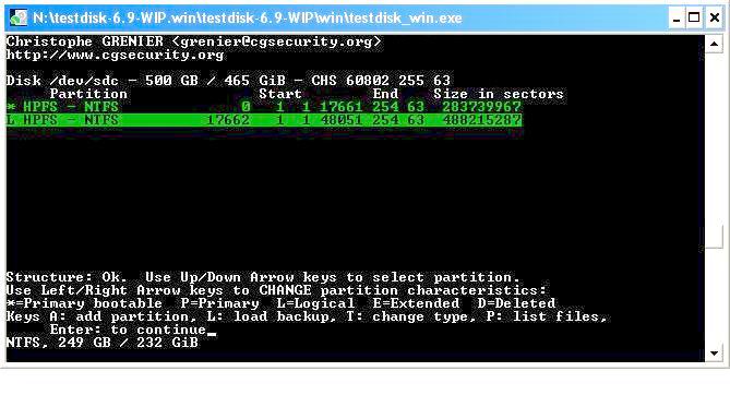

Das bedeutet dann wahrscheinlich, das du nur die letzte Partition mit Testdisk wiederherstellen kannst, wenn die Daten ordnungsgemäß angezeigt werden.
Von deiner vierten Partition kopiere aber mal für Testzwecke auf eine intakte Partition und teste diese.
Infos mal zum kopieren in Testdisk, das du vorher mal testen solltest;
Wenn du p drückst und bei einer NTFS-Partition eine Daten siehst, kannst du eine Datei oder Ordner markieren und c für copy drücken.
Wenn du nur den einzelnen Punkt markierst, kannst du das ganzes Laufwerk kopieren.
Dann wirst du nach dem Pfad gefragt. wenn du auf die zwei Punkte gehst, kommst du immer ein Ordner höher bis du deine Festplatten siehst.
Dort kannst du auch eine andere Festplatte auswählen.
Mit dem Links oder Rechtspfeil kannst du in einen Ordner gehen.
Wenn du dann mit y bestätigst, fängt Testdisk an zu kopieren.
Infos zum kopieren nochmal hier!
https://www.computerbase.de/forum/t...riff-partition-tot-virus.271534/#post-2656055
Teile es mal mit.
Weitere Infos folgen.
Für andere Partitionen benötigst du wahrscheinlich Datenrettungssoftware.
Teile mal mit, ob du von anderen Partitionen (die ersten 3 )noch Daten benötigst.
Viele Grüße
Fiona

EDIT:
Da mir gestern der Platz zum Kopieren etwas eng wurde,
hatte ich kurzfristig einige Dateien auf die betroffene HD
kopiert und dann wieder weiter auf eine andere. Warum
Testdisk nun nur noch 4 Partionen findet...?
Dennoch scheint die letzte ( nun also Partition 4 )
weiterhin die richtige zu sein.

Sorry for late!
Ich gehe mal von diesem Screen aus, und auch davon, das du nur die eine und letzte Partition wiederherstellen möchtest;
https://www.computerbase.de/forum/attachments/screen41-jpg.85327/
Wenn die markiert ist, setze die mit dem Links oder Rechtspfeil auf der Tastatur auf L für logisches Laufwerk.
Siehst du ganz links bei der Partition.
Lasse die anderen einfach so, da du mitgeteilt hast, das du diese nicht benötigst.
Bestätige dann mit Enter.
Gehe auf [Write].
Bestätige dort mit Enter, y und Ok.
Im Fall wenn bei dir ein Bootsektor defekt sein sollte, kann dort noch ein Menü Boot erscheinen.
Bestätige dann aber nur im Fall mit Backup BS.
Beende Testdisk und starte den Computer neu.
Wenn chkdsk bei Systemstart kommen will, beende chkdsk erstmal.
Geht innerhalb von 10 Sekunden durch beliebigen Tastendruck.
Überprüfe das Ergebnis und teile es mit.
Viele Grüße
Fiona
Mäßiger Erfolg
Hallo Fiona,
bin nun Deiner Anleitung gefolgt. Win XP startete ohne Chkdsk
durchzuführen und das Ergebnis sah dann wie folgt aus.
Vorher:
Die externe HD zeigte 2 Partitionen (L, M) sowie den Rest als
unzugeordneten Bereich.
Nachher:
Die externe HD zeigt nur noch 1 Partition ( L ) sowie den Rest als
Auf L konnte zugegriffen werden und es waren auch Dateien vorhanden,
wie schon im "Explorer" von Testdisk angezeigt.
Aber....wie schon bei den mittlerweile kopierten Dateien sind, ich habe
speziell mal diese getestet, genau dieselben Dateien weiterhin korrupt.
Dies zeigt sich wie gehabt z.B. dadurch, dass einige avis in der Spieldauer
falsch angezeigt werden und beim Abspielen einen Teil eines ganz anderen
avis zeigen.
Oder mp3. Obwohl von mir vor Jahren in gleicher Bitrate gerippt, weisen diese
verschiedene Bitraten auf und sind auch nicht abspielbar. Der ID Tag fehlt
übrigens auch.
Da einige Dateien nicht funktionieren, besteht dort zusätzlich Verdacht auf ein beschädigtes Dateisystem.
Sollte daher Deine Vermutung hier zutreffen, kann Testdisk da noch was machen
oder kann ich das Procedere erneut mit der Partition
diese von der Auflistung her alphabetisch bunt durcheinander gewürfelt.
wiederholen, sofern diese Partition nun erneut von Testdisk gefunden wird?
Anbei noch die Screens nach einem erneuten Durchlauf.
1. Nach Start von testdisk
2. Nach Analyse
3. Nach deeper search
MfG
Linus3
Die Partitionen L und M kannst du sicherlich wiederherstellen.
Die ersten zwei Partitionen sind primär und die letzten zwei Partitionen sind logische Laufwerke.
Daher markiere die betreffenden Partitionen und setze diese entweder auf P oder L.
Geht mit dem Links oder Rechtspfeil und siehst du ganz links.
Trage die Partitionen dann komplett bei Write in die Partitionstabelle ein.
Wie bereits erwähnt besteht Verdacht auf ein beschädigtes Dateisystem.
Knoppix kopiert Dateien ähnlich wie Testdisk.
Daher vorraussichtlich kein besseres Ergebnis.
Bleibt Datenrettungssoftware als sichere Alternative zum testen.
Da du bereits Daten gesichert hast, kannst du dir auch chkdsk Laufwerk: /r wie beschrieben überlegen.
Geht aber auf dein Risiko.
Viele Grüße
Fiona
Dies klappte leider nicht.....Meldung Sektor bad
