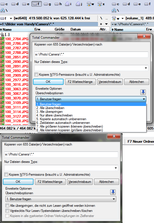

Bei mir lauft dafür der Totalcommander (Shareware, hier im DL), bei dem kann ich es einstellen wie beim kopieren (F5)/bewegen (F6) mit vorhandenen Dateien umgegangen wird, dann die Warteschlange (F2) benutzen und man ganz normal weiterarbeiten ohne Anfragen.
