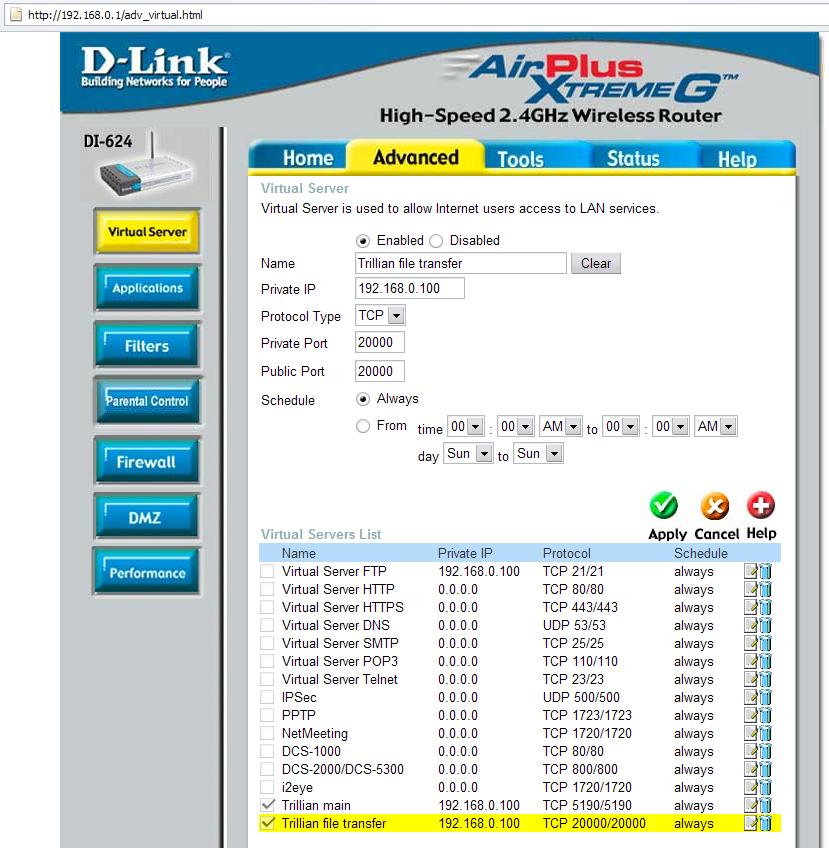

Übrigens funktioniert es nach der Anleitung von meph!sto, wenn man noch zusätzlich (bei D-LINK Routern) im Virtual Server Menü die Ports, auf die man in Trillian routen lässt (in diesem Fall 20000-20019), freischaltet. Das sieht dann z.B. so aus wie im Anhang.
Leider muss man da dann jeden einzelnen Port freischalten, was bei einer Port Range von 20000-20019 aufwendig ist. Vielleicht gibt es da noch eine einfachere Lösung.

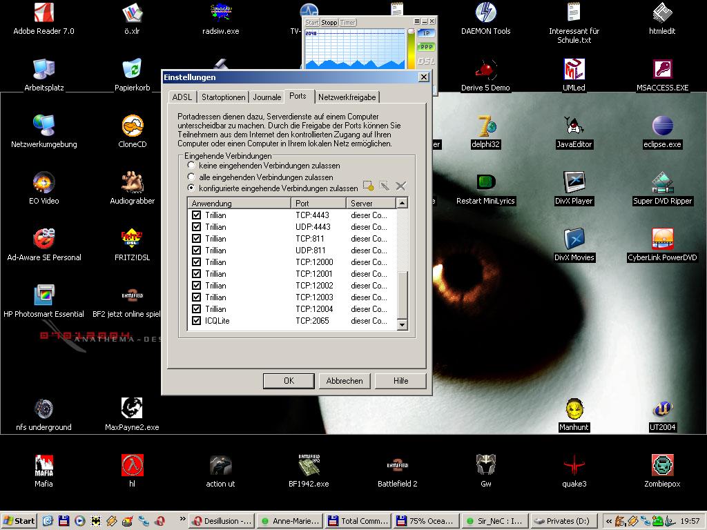

Ich habe das gleiche Problem, allerdings habe ich schon sehr viel versucht um es zu lösen(siehe bild). wissenswertes:
-keine firewall
-port 5190, bzw tcp ports (bei mir)12000-12004(bei fritz hab ich nichts gefunden wo man das so aufschreiben kann, habe deswegen alle einzeln gemacht)
-Trillian 3.1 pro
-keine weiteren Updates im Moment erhältlich
