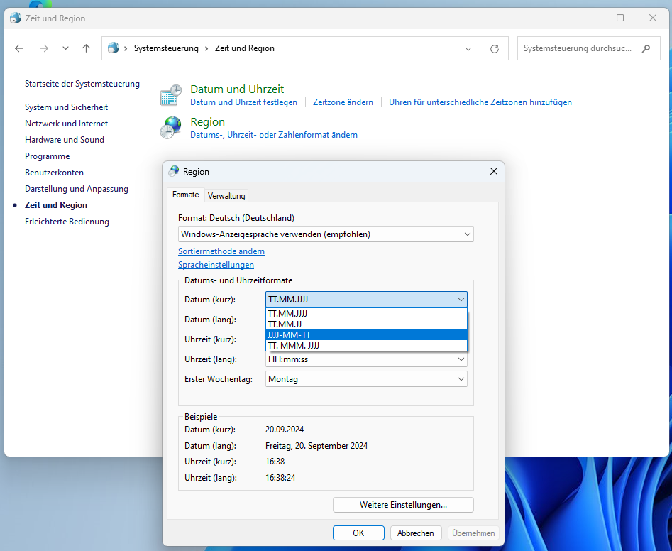

Dann könnte dir ein Ändern in Windows eventuell helfen.
Dazu Systemsteuerung > Zeit > Region > Formate aufrufen, und JJJ-MM-TT einstellen.
@Ponderosa
Was hat das mit dem Datum im Dateinamen zu tun?
Das Datum füge ich bisher immer manuell ein, bzw. passe das manuell an, wenn ich ein Dokumente "speichere unter ...".

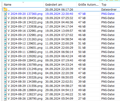

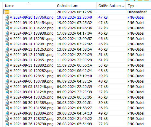

Du möchtest das also in etwa so haben.
V = Vorderer Teil
Datum in amerikanischer Schreibweise 2024-09-20 das wäre Heute

Zum Screenshot. Im Prinzip fast richtig.
Die sechststellige Nummer am Ende, was das auch immer ist, wird nicht benötigt.
Wie gesagt. Sollte das Datum / Format geprüft / verifiziert werden und dann erst umbenannt werden.
Es könnten ja schon Dateien existieren, die schon korrekt benannt sind.
Also nicht einfach stumpfsinnig ohne Prüfung umbenennen.

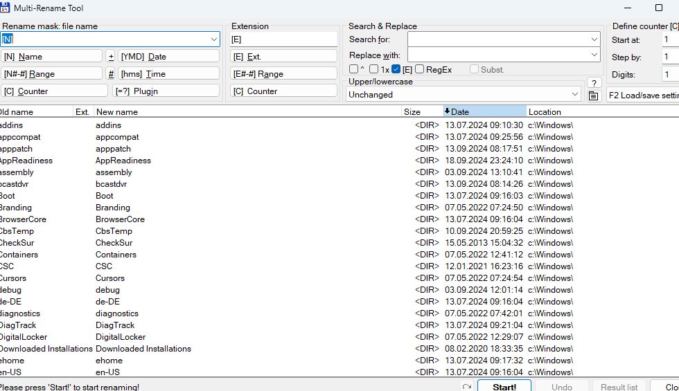

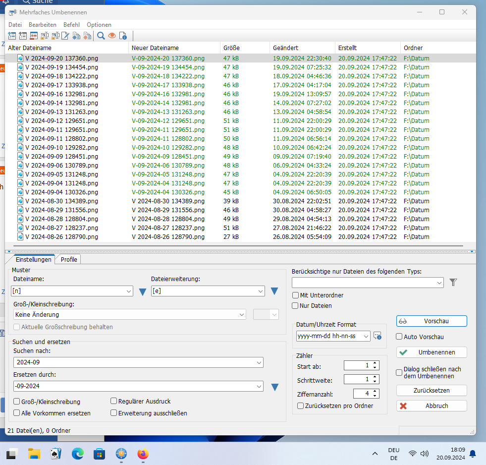

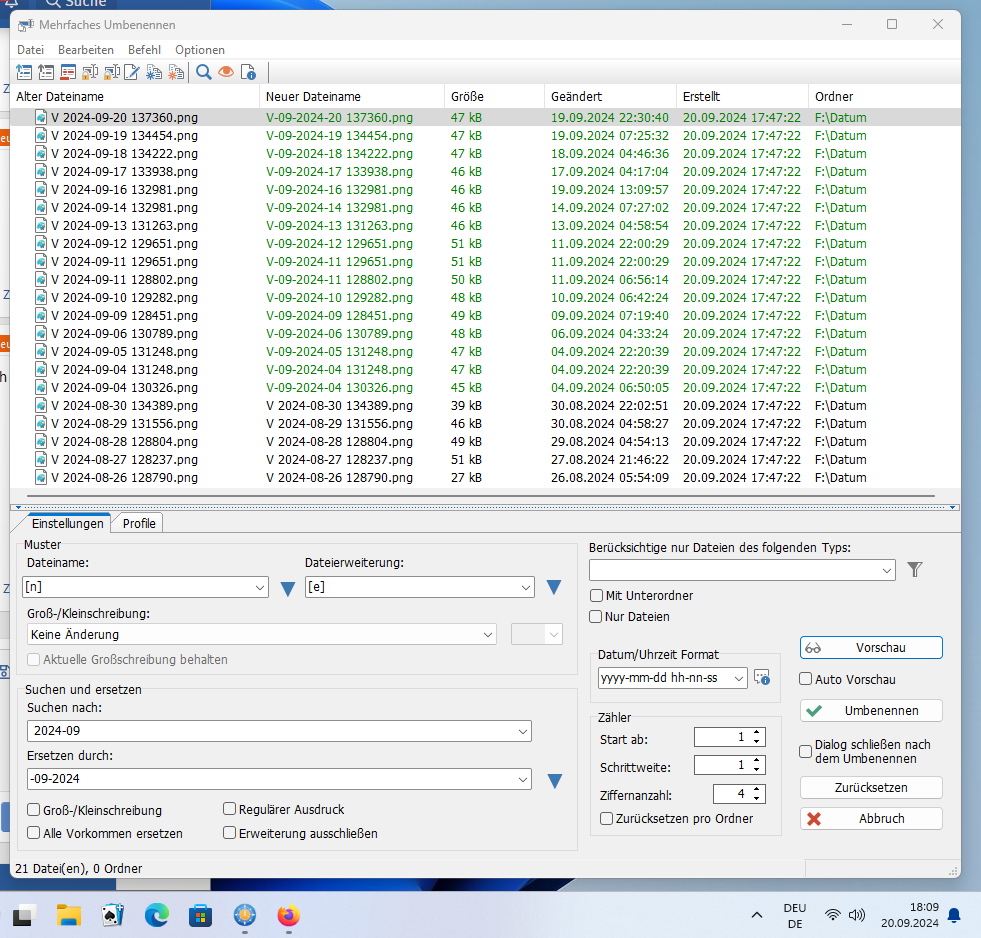

Ähnlich wie @F1database schreibt, mache ich das in FreecommanderXE
Ich hab aus der Tabelle mal von V 2024-09-20 auf V-09-2024 umgestellt.
Alles, was grün ist, wird geändert, wenn ein roter Eintrag erscheint, ist schon ein gleicher Eintrag vorhanden.
Alles, was schwarz ist, wird nicht geändert.
@Ponderosa
In deinem Beispiel ist aber fix vorgeben, was umbenannt werden soll.
Das sowas geht ist mir auch klar.
Aber das ist genau das, was ich nicht möchte.
