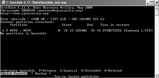

Tastende Versuche mitTestdisk, siehe Anhänge:
analyze
quick search

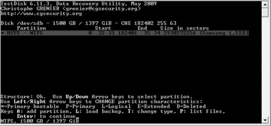

Was mich da etwas irritiert, ist, dass die Partition jetzt offenbar als primäre Boot-Partition gekennzeichnet ist (Sternchen). Ist das denn richtig? Ist doch keine Platte zum Booten.

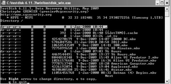

p für list files
Was kann ich tun, um möglichst ohne Risiko die Dateien wieder lesbar zu machen?

Nur mal so eine Anregeung - was Du hier mit P (list files) siehst, ist ja nicht alles.
Selektiere unten die Zeile mit "next" - da ist noch mehr, was angelistet werden will
Hattest du mit den Pfeiltasten nach unten auf der Tastatur die Liste durchgeschaut?
Über Maus funktioniert es nicht.

Also, ich habe inzwischen festgestellt, mit 'Pfeil runter' auf der Dateiliste, dass diese schon nach ca 10% der etwas über 150 Dateien abbricht, d.h., der größte Teil, darunter unersetzliches selbstgedrehtes Videomaterial, ist so nicht mehr auffindbar.
Habe auch mit testdisk 'repair MFT' versucht, aber:
MFT and MFT mirror are bad. Failed to repair them.
Da liegt also das Problem. Nun kann ich wohl nur noch mit Datenrettungssoftware etwas erreichen, richtig?
