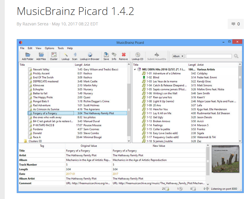

Ich habe das Program vor ca. 5 Jahren zuletzt genutzt.
Soweit ich mich erinnere, liest das Programm die .mp3 Dateien aus, und schlägt dir passende Titel vor.
Die kannst du dann automatisch ändern lassen, oder vorgeschlagene Änderungen manuell, passend deiner Wahl, ändern lassen.
https://www.neowin.net/news/musicbrainz-picard-142/

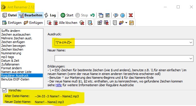

Mit ant renamer und regex geht das
Danke, bin es grad am testen.... und siehe da...... funktioniert :-)))) cool!!!!!!
kleines Problemchen noch....
Wenn ein Titelname als ersten Buchstaben eine Zahl enthält, z.B. 002-32----5 Seconds to Mars - Interpret.mp3 wird logischerweise die 5 auch gelöscht!!!! Diese Kröte werde ich wohl schlucken müssen???????

eine letzte Frage: Nach Einfügen deines Strings, wird unter Vorschau der korrekte Name angezeigt. Wenn ich dann auf START klicke, läuft der Umbenennungsprozess durch. Allerdings werden im Ursprungsverzeichnis keine Dateien umbenannt. Der alte Dateiname bleibt? Im Logfile steht: Dateiname oder Ordner existiert bereits? muss ich einen neuen Pfad zum Speichern angeben? kann aber im Programm keine Einstellung finden...
