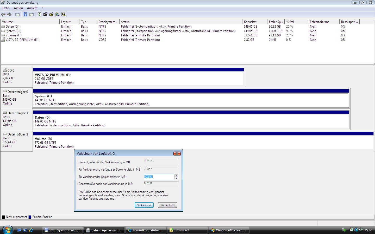

Allerdings wundere ich mich darüber, dass in der Datenträgerverwaltung die Datenplatte ( jetzt wieder D: ) als Systempartition angezeigt wird.
Ich habe mal einen Screenshot hochgeladen und würde gerne wissen, ob das alles so richtig ist, wie es ist...
Irgendwas kommt mir komisch vor, zumal es nicht möglich ist D: im Windows zu formatieren ("Formatieren nicht möglich").
Außerdem ist es nicht möglich, die C: Partition zu verkleinern... Wollte Windows eigentlich separat auf einer 40GB Partition haben, sie lässt sich aber nur um die Hälfte verkleinern ...nicht darüber hinaus.
Ich wäre für Tipps sehr dankbar :)

Bei dir wurden wahrscheinlich durch Setup bereits vorhandene Platten erkannt.
Es wurde dann ein Laufwerksbuchstabe zugeordnet.
Daher wenn du wieder in solch eine Situation kommst, Führe Setup aus und erstelle eine aktive Partition ohne formatieren.
Dabei wird ein Laufwerksbuchstabe vergeben.
Vorher wäre es sinnvoll mit Testdisk deine zweite Platte Daten von * (Stern) für aktiv) auf P für nur primär zu setzen.
Breche dann Setup mit F3 ab und führe mit Neustart erneut Setup aus.
Deine erstellte Partition wird dann erneut erkannt und sollte dann als C: gelistet sein.

Der Screenshot stammt aus dem neu installierten Vista.... soll ich das jetzt nochmal mit deinen Angaben neu installieren oder kann ich das alles so lassen, wie es ist?
Wenn es dich nicht stört, lasse es so wie es ist.
Viele Grüße
Fiona
mich stört es grundsätzlich, wenn etwas nicht funktioniert und ich nicht weiß, warum :)
nicht, dass ich jetzt formatieren müsste ...aber an sich würde ich schon gerne eine windows und programme -partition haben.
aber das scheint ja mit den momentanen einstellungen nicht möglich zu sein, warum auch immer...
und wie ändere ich D: von aktiv auf primär?
