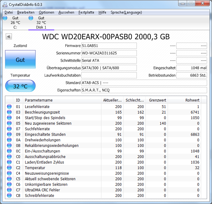

Hier ist der Screenshot von CrystalDiskInfo, sieht mM. nach unauffällig aus.

Die S.M.A.R.T. Werte sind in Ordnung, der eine Lesefehler hat keine Bedeutung. Schau aber trotzdem mal regelmäßig auf die Werte, das sollte man sowieso regelmäßig mal tun.
