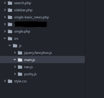

ich habe eine Synology NAS als Web-Server eingerichtet. Wir haben hier im Office zwei PCs die das NAS als Netzlaufwerk eingebunden haben.
Auf dem NAS gibt es zwei Benutzer mit den identischen Rechten. Bei einer Workstation funktioniert alles super (ein ganzer Ordner wird in den Editor ATOM reingezogen um damit zu arbeiten) bei der anderen jedoch tauchen immer wieder unerklärliche Fehler auf und ich weiß nicht mal ob es an dem NAS oder am Client liegt.
  • Wenn der client einen Ordner in den Editor Atom zieht werden Dateien als Ordner angezeigt und der Inhalt der Datei wird nicht angezeigt.
  • Wenn eine Datei mit dem Notepad-Editor geöffnet und gespeichert wird, dann wird der Speicherdialog geöffnet anstatt einfach die Datei zu überschreiben.
  • In andere Editoren tauchen andere Probleme auf. In Sublime Text z.B. werden nach dem speichern einer Datei alle Dateien aus dem Editor rausgekickt...
Hat jemand eine Idee wie ich das Problem in den Griff bekommen könnte? Liegt es am Client oder am Server? Sieht nach Rechte-Problem aus, aber beide User haben die selben Rechte...
(die ganzen .js Dateien werden als Ordner dargestellt...)
