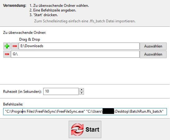

Ich nutze Free File Sync um meine Backups auf mein NAS zu kopieren. Das Programm beherrscht ebenso einen Real Time Sync d.h. es lassen sich Ordner in Echtzeit überwachen und synchronisieren.
Dazu habe ich gerade testweise einen Sync Job erstellt um einen Download Ordner mit einem USB Stick zu syncen. Diesen Job dann als Batch irgendwo abspeichern und in der Real Time Sync aufrufen und starten.
Ergebnis mein Download Ordner landete auf G:\ (USB Stick). Danach habe ich den Stick abgemeldet und im Download Ordner Änderungen vorgenommen, Stick wieder angesteckt und die Änderungen wurden entsprechend den sync Einstellungen auf dem Stick übernommen.
