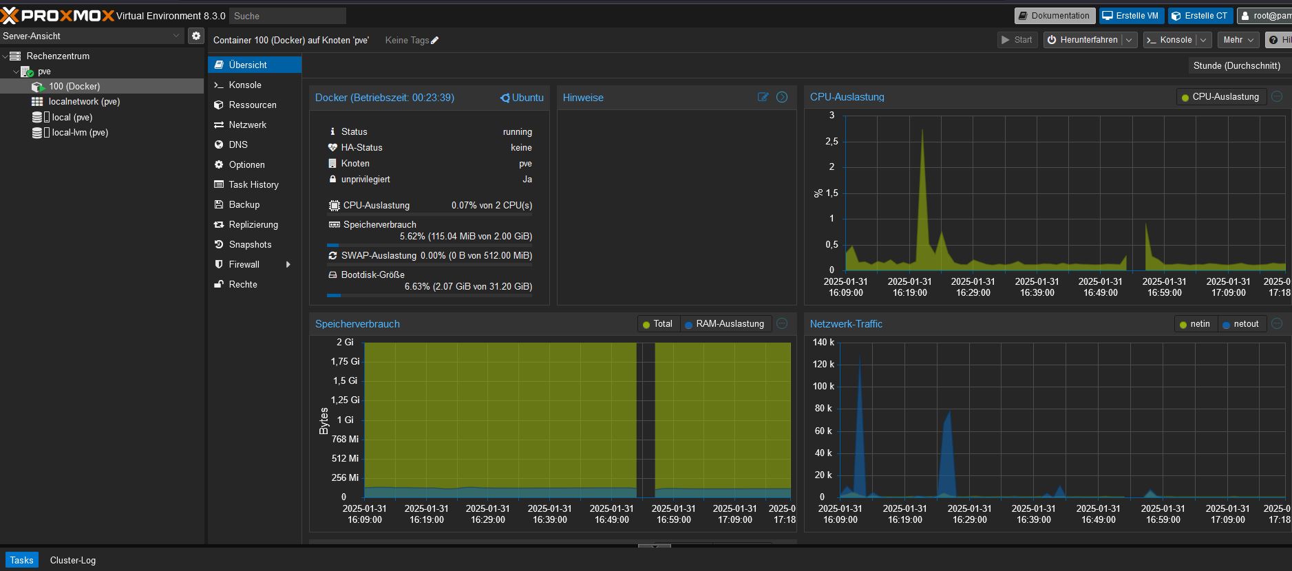

Du hast Docker nativ auf proxmox installiert oder in einem LXC oder in einer VM?

Das :) pm1.JPG

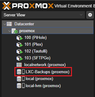

Ich weiß nicht wo (Lokal), aber extern sichern auf dein NAS via freigegeben Ordner (am NAS) wäre eine Idee.

1. NAS: Ordner freigeben mit Name+PW
2. Proxmox: Datacenter > Storage > Add > SMB/CIFS:
ID = Name (wie der Ordner unter Proxmox links in der Liste auftauchen soll); Server = IP; Share = freigegebener Zielordner
3. Proxmox: Datacenter > Backup > Add
Storage = dein vorher eingebundener Ordner (aus Schritt 2); Schedule = Wie oft/wann Backupen
- Tab "Retention" ansehen und passend Optionen wählen (ich behalte die letzten beiden Backups)
