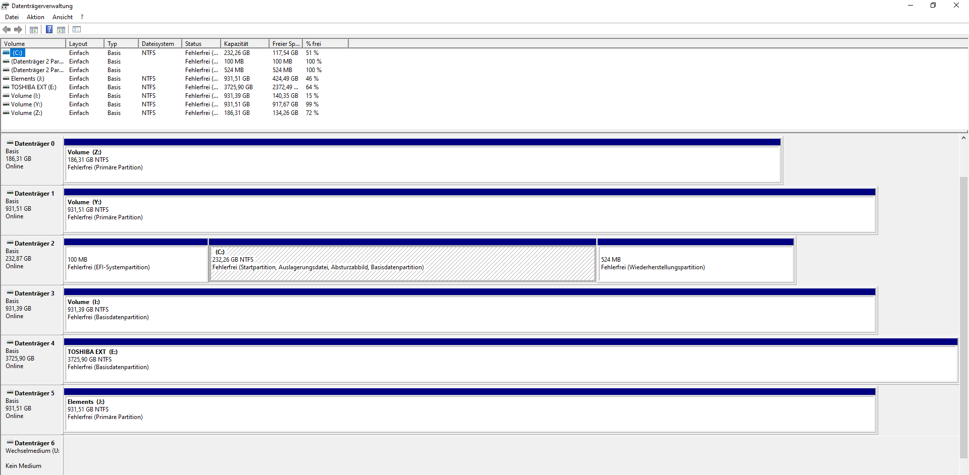

ich wollte am Wochenende über 'Sichern und Wiederherstellen (Windows 7) ein Systemabbild erstellen. Dabei habe ich festgestellt, dass mein Laufwerk I: (welches nur Daten und Spiele enthält) als 'System' ausgewiesen wird. Dieses Laufwerk möchte ich jedoch nicht (mit-)sichern, ein abwählen ist aber nicht möglich.

  • anbei ein Screen aus der Datenträgerverwaltung, dort kann ich bei I: keinen Hinweis auf 'System' erkennen

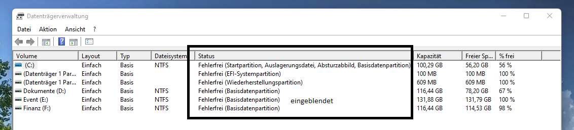

Was steht denn in dem ausgeblendeten Teil der Datenträgerverwaltung?
cyberpirate schrieb:
Die geannte Platte hat doch keine Partitionen.
In dem Screenshot sehe ich 6 angeschlossene Datenträger und auf jedem davon mindestens 1 Partition.

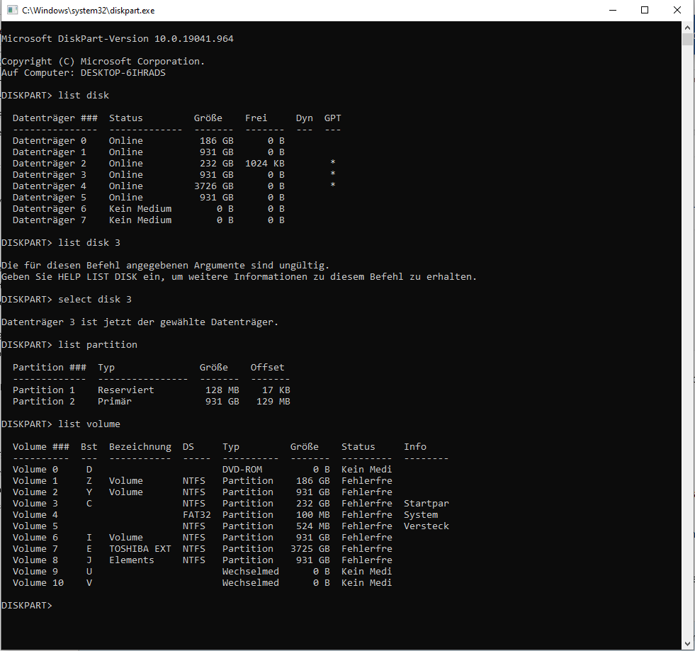

Wenn ich das nun richtig sehe, ist auf I: (Datenträger 3) wohl doch eine reserviert 2. Partition vorhanden mit 128 MB Größe...
Die Reservierte Microsoft-Partition (e3c9e316-0b5c-4db8-817d-f92df00215ae) legt Windows bei GPT-Datenträgern mit GUID-Partitionstabelle als erste Partition an:
Code:
DISKPART> detail partition
Partition 1
Typ         : e3c9e316-0b5c-4db8-817d-f92df00215ae
Versteckt   : Ja
Erforderlich: Nein
Attribut    : 0000000000000000
Offset in Byte: 17408
Dieser Partition ist kein Volume zugewiesen.
Da sie versteckt ist, wird sie in der Datenträgerverwaltung nicht angezeigt,
Ein Stern in der Spalte 'GPT' zeigt an, dass es sich um einen GPT-Datenträger mit GUID-Partitionstabelle handelt und damit Laufwerk 2, 3 und 4.
Bei den Partitionen und Volumes gibt es keine Auffälligkeiten. Die einzige Systempartition müsste die EFI-Systempartition (Volume 4) sein.
