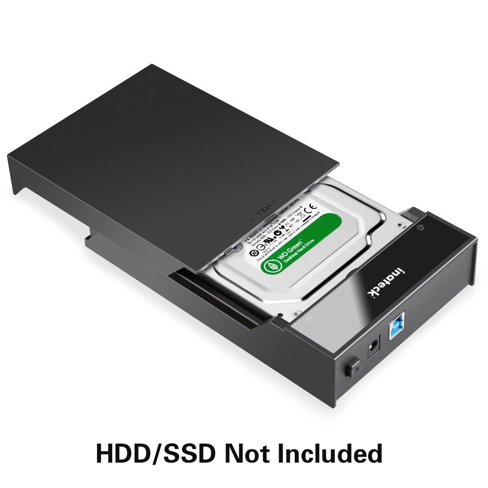

Die Lösung wäre es also: Eine normale Interne Festplatte Extern zu betreiben z.b mit einen ausreichend langen Sata Kabel etc.
Eine Kleine Möglichkeit gibt es jedoch, einige fragwürdige Hersteller und Händler haben Dockingstationen im Sortiment, jedoch eigenen sich diese natürlich nicht für die Speicherung von relevanten Daten.
(Die Stationen sind fragwürdige Konstrukte z.b stehende Bauweise, dass kauft höchstens eine Neuling, denn HDD halten stehend kaum und praktisch jeder Hersteller warnt vor stehenden Betrieb )
Die Geräte sind durchgehend von unbekannten Hersteller und eher mässig gefertigt bzw. einfach nur so Art Ramschware

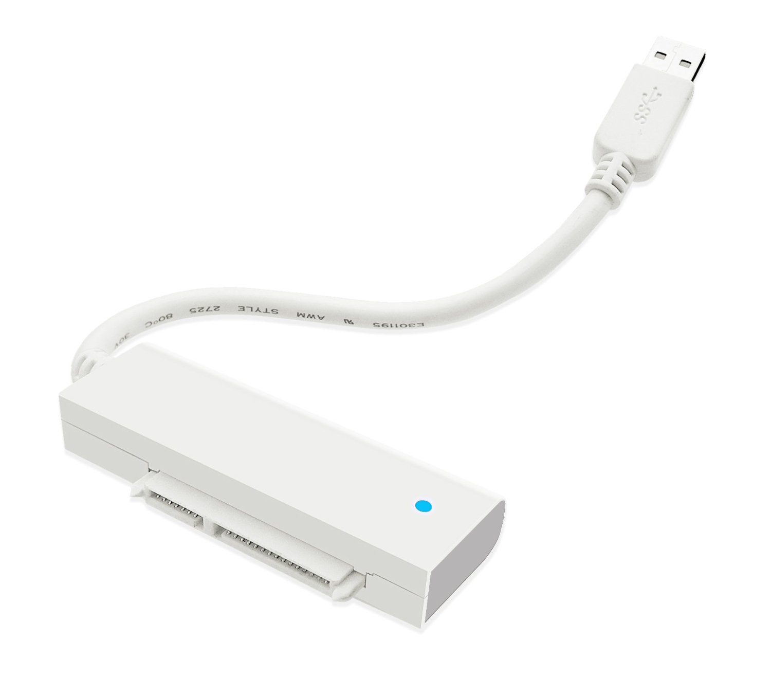

Meine Idee wäre es, denn USB 3.0 zu SATA Adapter einzeln zu kaufen ?
Aber macht das überhaupt Sinn?
Sata ist ja viel größer und hat einen Anschluss am Netzteil, USB 3.0 kann das doch garnicht liefern.
Ich habe eine solche Station auch schon getestet, die Folge war eine Zerstörung der USB Ports

2.) Kann diese Methode standhalten, oder ist dass eher eine sehr riskante Aktion, denn SATA braucht ja normalerweise selber Strom
Beispiel: https://www.amazon.de/Icy-Box-IB-AC...d=1470231897&sr=8-11&keywords=USB+3.0+zu+SATA
3.) Oder sind diese Adapter nur für SSD gedacht, HDD wird ja extrem heiß
4.) Die Kabel sind auch sehr kurz, was daraufhindeutetet, dass es schon sehr knapp ist, mit dieser Länge kann ich die Platte höchstens hinten hängen, aber aufs Gehäuse bekomme ich die nie, weswegen das nur an nen Hub betreibar ist.
5.) Kann ich so leistungshungrige Geräte überhaupt am Hub betreiben, habe mit Hubs keine Erfahrung

Die Adapter sind doch nur docking stations. Da ist nichts Fragwürdiges dran. Auch die usb controller in externen festplatten sind harmlois und die Platten auch ohne Controller lesbar.

Backups gehören grundsätzlich auf Medien die in einem anderen Gehäuse stecken und niemals auf intern verbaute HDDs.
TheDaywalker schrieb:
Externe Festplatten: Haben meist Controller und werden insgesamt eher kritisch bewertet, sind unsicherer als Interne
Dafür sind es ja Backups und wenn die ausfallen, hat man noch die Originaldateien und wenn nicht, sind es keine Backups sondern ausgelagerte Dateien. Außerdem ist es i.d.R. nicht so ein großes Problem die Platte einfach in ein andere Gehäuse zu bauen, wenn ein Gehäuse mal kaputt geht, nur bei denen von WD muss man aufpassen, die haben gerne mal eine sonst unbemerkbare Verschlüsselung und dann muss man auf die 4k Sektoremulation achten.
Aktuellere HDDs dürfen in allen Positionen betrieben werden, die Zeiten wo sie nicht stehend betrieben werden sollten, sind lange vorbei. WD verbaut in vielen seiner Gehäuse die HDDs in genau der Position wie sie auch in den Dockingstations stecken.

Ja, wenn man fertig konfektionierte USB Platten oder ein ordentliches Gehäuse und eine gute HDD nimmt, dann hat man an einem ordentlichen Rechner dessen USB Plorts was taugen, auch keine Probleme.

3.5" Platten brauchen immer auch eine 12V Versorgung und USB liefert gewöhnlich nur 5V.
Der hat keine 12V Versorgung und ist daher nur für 2.5" Consumer HDDs, die 2.5" Enterprise mit 10.000rpm und mehr brauchen nämlich auch 12V, sind aber i.d.R. 15mm hoch. Deswegen streht dort doch auch in der Beschreibung:
"Adapter mit kurzem Kabel für 2,5" (6,35 cm) HDD/SSD (bis 9,5 mm Bauhöhe)"
Extrem heiß sollten sie nicht werden, zumal bei so einem offenen Aufbau mit dem Adapter.
Dieser Adapter ist eher für eine HDD/SSD die man direkt an ein Notebook klemmt und daneben auf den Tisch legt, also wohl nicht das Produkt was Du suchst. Nimm pro 3.5" HDD die Du für Backups nutzt je ein solches Gehäuse, bau sie ein und wenn Du dann nicht mehr an die Daten kommst, hast es eine 4k Sektoremulation, dann solltest Du es gegen ein andere Tauschen und fertig.

Nein, da steht ja
Adapter mit kurzem Kabel für 2,5" (6,35 cm) HDD/SSD oder USB 3.0 zu SATA Adapter / Konverter für 2.5 / 3.5 Zoll SATA HDD
Also da wird angegeben, dass es auch für HDD ist?
Also eine SSD würde keine eigenen Stromversorgung benötigen und das SATA Datenkabel würde ausreichen?
Weil wenn die HDD 12V braucht, USB aber nur 5V liefert, dann ist dieses Konstrukt da oben ja garnicht einsetzbar?
( Habs übersehen, da ist noch ein kleines Kabel seperat erhältlich
Western Digital rät auf einer aktuellen Reihe vom stehenden Betrieb ab, ich hab dass mal kurz probiert und schon fing es an zu "klopfen"
Also ist es nicht Ohne Weiteres möglich , einfach eine Dockingstation per USB 3.0 zu betreiben
Ich habe es gemacht, die Ports sind nun hinüber, sie wurden überladen, sodass das System beim Kopieren, aufeinmal einfror, und danach nur noch Dank bestimmten Kenntnissen gestartet werden konnte.
Hier sieht man diese Modelle, zwischen Festplatte und Geäuse ist kein Abstand, und Zwischen Gehäuseboden auch nichts,
Die Platte wird hier völlig isoliert von Luftzufuhr, als wohl eher nur für SDD

Artikel ist kaum noch erhältlich, liegt vielleicht an den Anfänger die unsichere Externe Platten kaufen und da die meisten Desktop User nicht soviel Speicherplaz brauchen
Heutige Platten haben andere Lager als früher und daher wird die Lebensdauer dort nicht kürzer wenn sie stehend montiert sind. Was nicht gut ist, ist wenn sie dann nicht verschraubt sind und das Gewicht damit auf der Anschlussleiste, also der Platine lastet.
Aber Western Dagital warnt noch vor stehenden Betrieb , bei einer aktuellen Platte

Und die Scheibe wurde auch liegend konzipiert, ein Blatt Papier kiept auch um, also müsste diese Scheiben schon sowie Kreditkarten sein.
Auch wird gewarnt die Platte zu schütteln usw.
Wenn ich die Platte mal Kopfüber oder umgedreht mit der Platine nach oben betreibe, wird dass sicher die betriebsdauer verkürzen
Ein möglicher Verdacht: WD Produziert diese stehenden Dinger, damit sie höhere Absätze erzielen, die Daten sind für WD ja auch nicht wichtig, sondern die Einnahmen...
Dieser Foto ist ein Wiederspruch, auf der einen Seite warnen sie, dann bauen sie es
