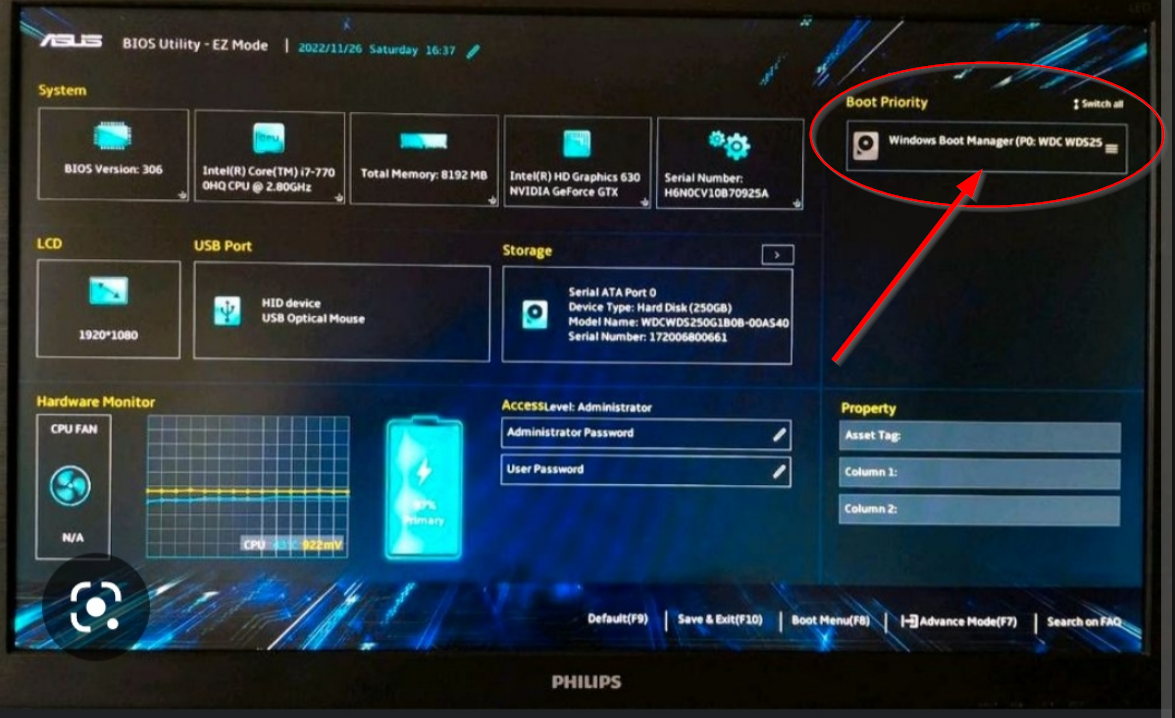

Ich habe einen Asus Vivobook 15 und konnte meine externe Festplatte, wo Ubuntu und Linux drauf ist nicht über den Boot Menü aufrufen.

@coasterblog und ich möchte nur die Daten auf dem alten Laptop auf meine externe Festplatte kopieren
@AlanK
wie stelle ich das denn mit der Priorität 1 im Boot Menü ein?
und kannst du mir bitte eine kleine Anleitung verfassen, wie es denn mit der externe Festplatte geht und muss die externe Festplatte komplett frei Dateien sein?

Deine externe ist offenbar NICHT bootfähig, sonst würde sie da oben auftauchen!

@deYoda also würde ich die externe Festplatte mit Rufus bootfähig kriegen?
also meine Absicht war nur das ich die externe Festplatte gebrauche, um Linux drauf zu packen und damit auf den alten Laptop Linux aufrufen kann, um dann dort meine Dateien auf die externe Festplatte zu speichern.
