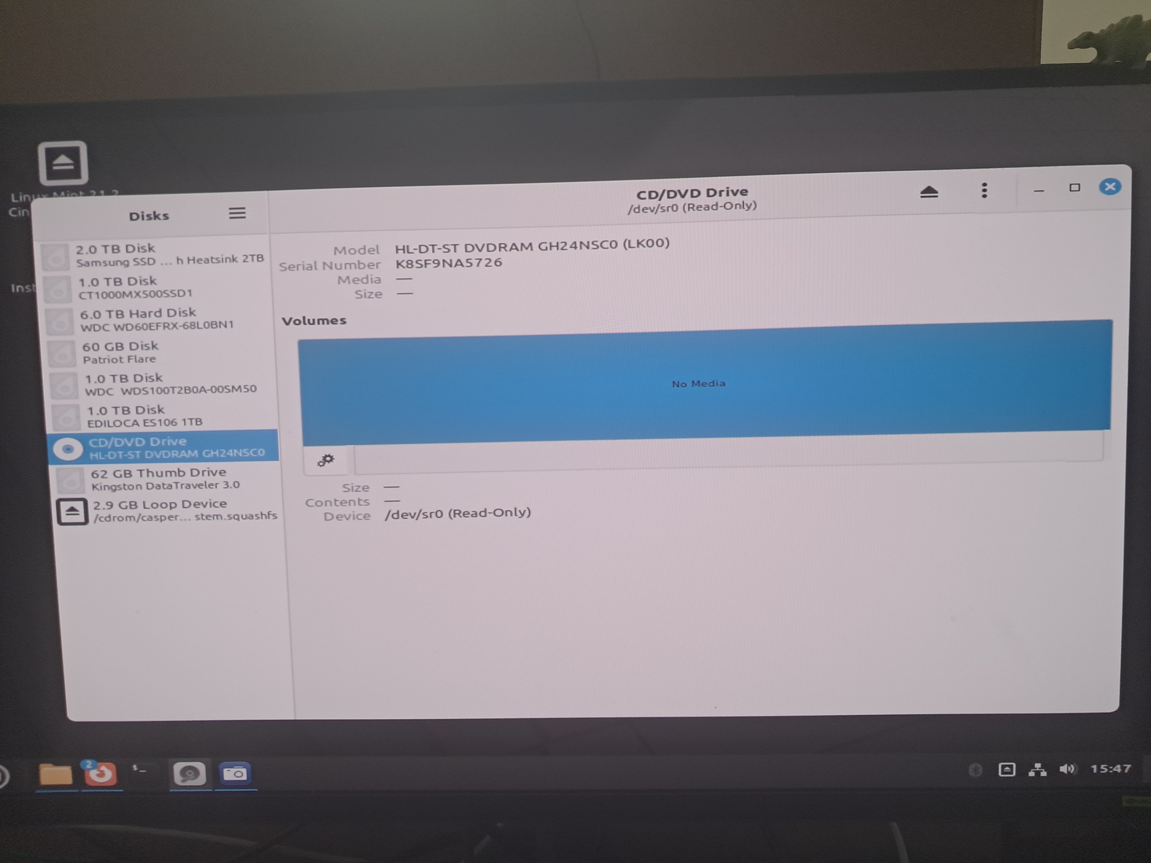

So sieht es unter Linux aus.
SSD ist nun im PC eingebaut.
Sehe nur die anderen SSDs.

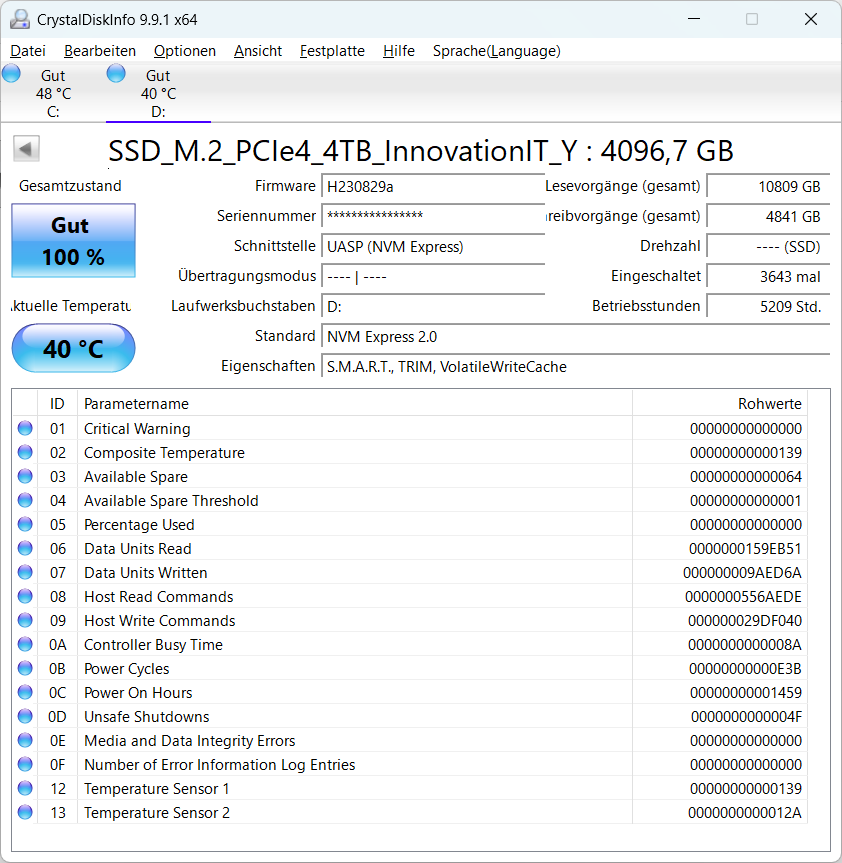

So sieht die zweite SSD (Daten SSD) aus am Adapter.
Du stehst im Bild auf dem leeren CD/DVD Laufwerk.
Die allererste Disk im Bild scheint aber eine 2 TB Samsung zu sein. Ist es die?
Reaktionen: xXDariusXx
Das ist die interne im PC
Warum zeigst du uns nicht die Werte der System- SSD um die es geht?
Deine System- SSD hat im Leerlauf keine 40 Grad sondern 48 Grad. Wie heiß wird sie denn unter Last?
Weil diese nicht nehr erkannt wird.
Notebook bootet nur ins Bios.
Aktuell sind beide SSDs ausgebaut.
CDI Screenshot habe ich auf meinem Netbook gemacht.
Daher wird da noch eine andere System SSD angezeigt.
