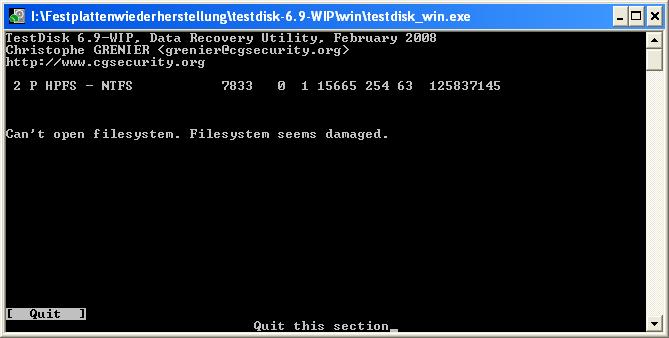

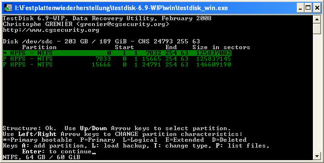

Hallo Community,

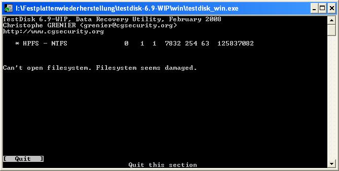

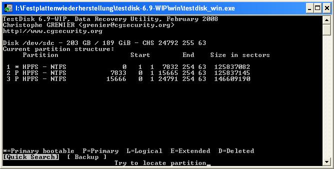

hatte eigentlich lange keine Probleme mit Partitionen, doch jetzt bin ich wohl wieder mal dran. Es handelt sich um eine Externe Platte mit drei Partitionen. Der Fehler ist beim entpacken von rar Dateien (CRC-Lesefehler) gekommen. Es waren danach alle drei Partitionen weg. Das schlimme ist nur ich bringe sie auch nicht mit Testdisk wieder her. Vielleicht gibt es noch einen versteckten Kniff.(Bilder angehängt) Ich hoffe drauf
Gruß Gigamail

Bei der ersten Partition sieht es so aus, das das Dateiystem beschädigt ist.

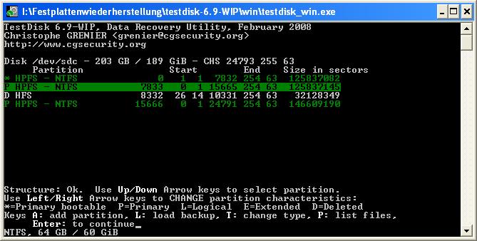

Hattest du die anderen zwei Partitionen auch der Reihe nach markiert und p gedrückt ob du deine Daten oder eine Fehlermeldung gesehen hast?
Teile es mal mit.
Viele Grüße
Fiona
Servus Fiona,
ist bei allen drei die gleiche Fehlermeldung

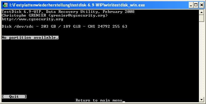

Gehe mal in Testdisk anstatt auf das Menü Analyse auf das Menü Advanced.
Markiere mal deine Partitionen eine nach der anderen und gehe auf Boot.
Mache dort mal eine Diagnose des Bootsektors indem du auf Renuild BS gehst.
Das sollte je Partition nur einige Minuten laufen.
Gehe hinterher auf List und teile mal mit ob di deine Daten oder eine Fehlermeldung siehst.
Schreibe dort bitte nichts bei Write

Leider keine Partition zu sehen :mad:

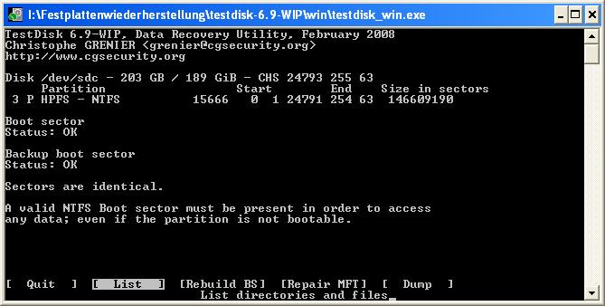

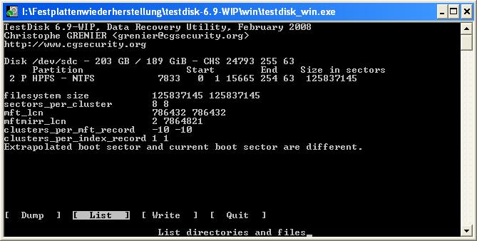

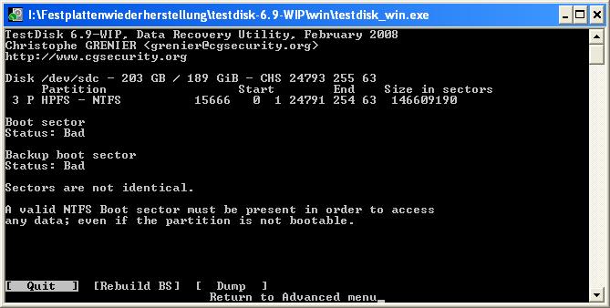

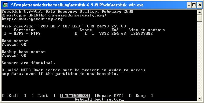

so, habe nochmal verschiedene bilder vom boottest angehängt, mich stimmt das ganze sehr nachdenklich. Vielleicht hast du noch einen guten Tipp

Bei dir kommt jeweils eine Meldung, das dein Dateisystem beschädigt ist.
Hier ist es ausgenommen, da beide, der Bootsektor und das Backup nicht Ok sind.
https://www.computerbase.de/forum/attachments/boot3-jpg.87222/
Nehme mal Datenrettungssoftware in der Testversion und scanne mal die Festplatte wie beschrieben, was an Daten angezeigt wird;
