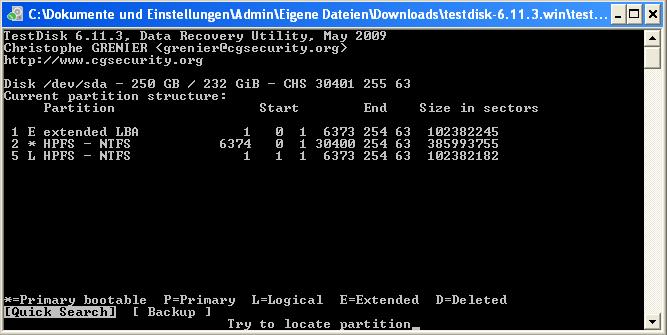

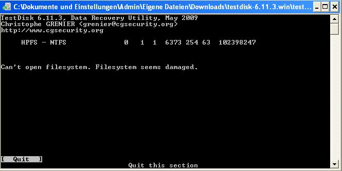

Habe bis jetzt mit der Partition nichts weiter unternommen, weil meine Kenntnisse sehr stark beschränkt sind. Ich habe nur TestDisk's Analyse benützt. Screens sind angehängt.
Laut TestDisk ist das Dateisystem beschädigt. Hat jemand eine Idee? Was soll ich als nächstes unternehmen? Die Daten sollten wenn irgendwie möglich erhalten bleiben.

Du hast nur die C-Partition mittels p auf Inhalt untersucht, willst aber den Inhalt der großen Partition wieder bekommen? Du musst die zu untersuchende Partition mit den Cursortasten anwählen und dann p drücken!
Bei Dir ist die erste Partition eine erweiterte mit einem Laufwerk und die zweite Partition eine primäre Partition, war das immer so oder hast Du etwas verändert? Dies könnte Windows irritiert haben!
