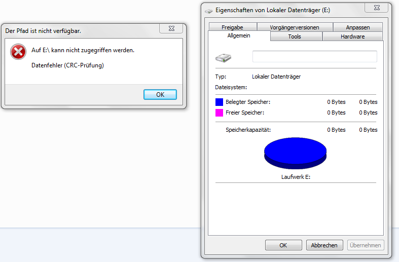

Nun denn: Meine externe Festplatte wird zwar angezeigt doch wenn ich auf Aufrufen gehe läd diese lange und am Ende ohne Erfolg.Es kommt dann die Meldung: Auf E kann nicht zugeriffen werden, falscher Parameter. Oder auch Datenfehler (CRC-Prüfung).Anschließend soll ich die Festplatte formatieren aber ich benötige die Daten darauf.Ich weiß jetz kommt wieder:

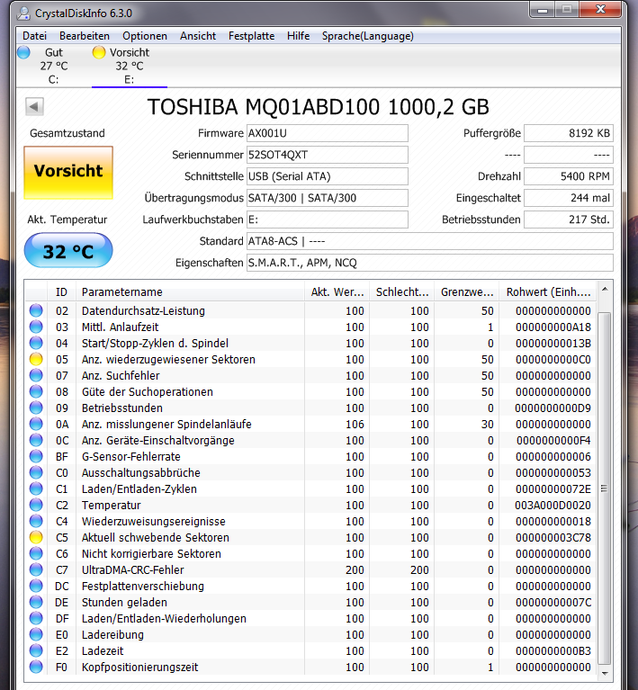

Hier noch ein Bild von einer Fehlermeldung und den Eigenschaften der Festplatte.(man sieht ja,dass diese als leer angezeigt wird..)
Es ist eine 1TB Festplatte von Toshiba.

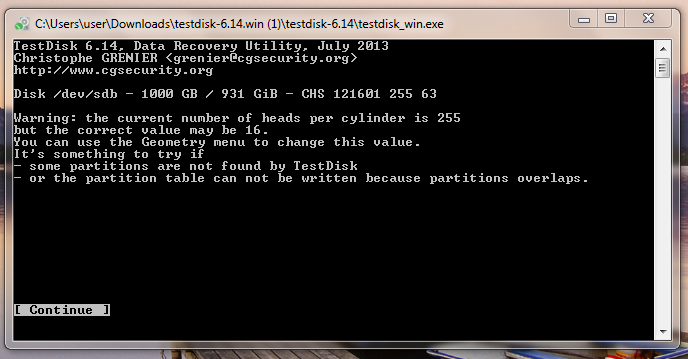

Das 2.Bild ist weil unten der eine Unterpunkt nicht mehr mit in den Screen gepasst hat.

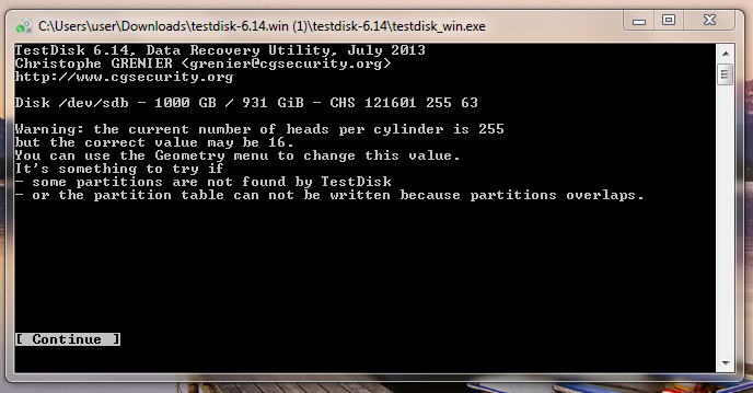

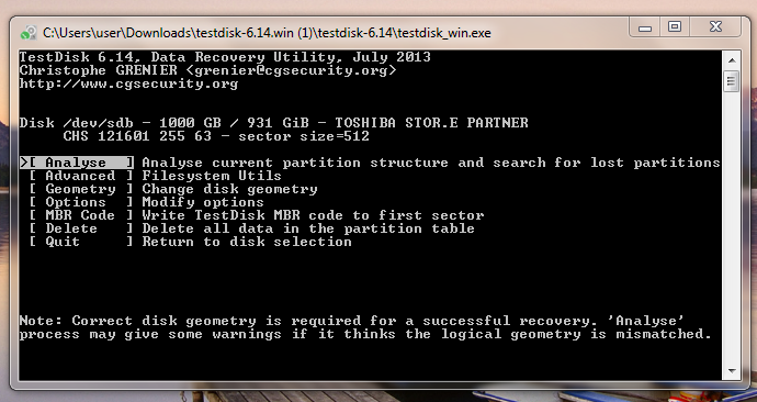

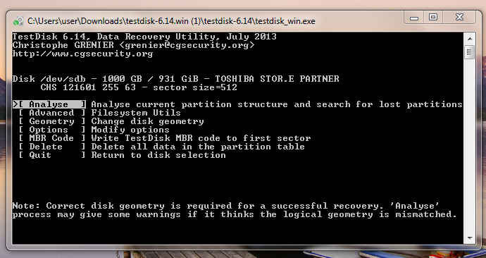

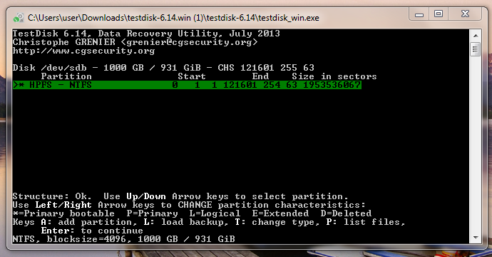

Habe Analyse ausgewählt

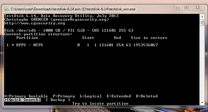

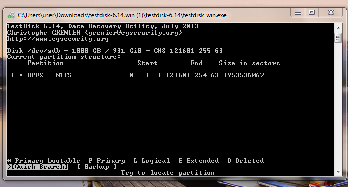

Habe quick search ausgewählt
Habe continue ausgewählt
(sollte ich die Zahl per cylinder auf 16 ändern?)
wie sollte ich nun weiter vorgehen?

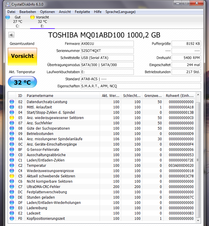

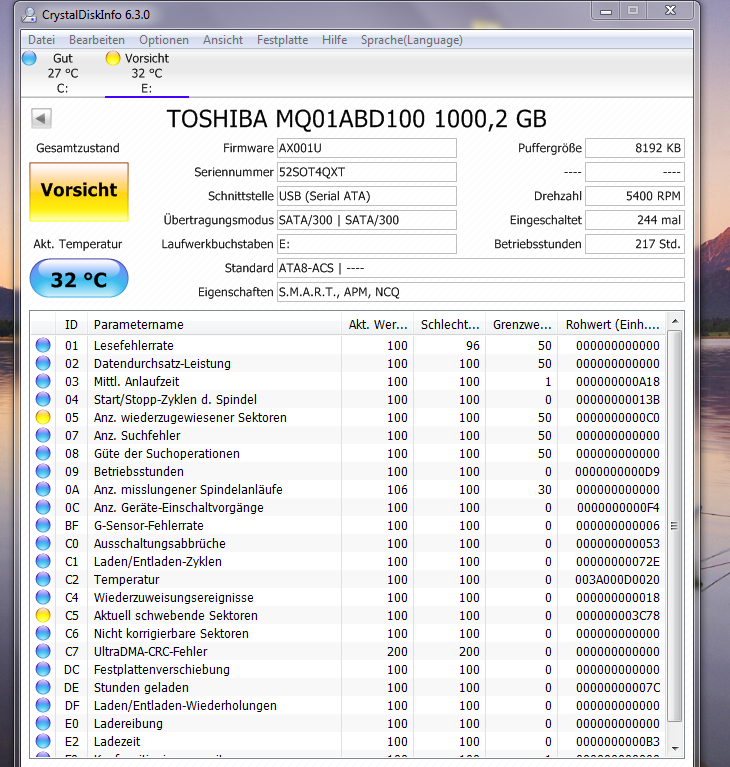

Bei dem Zustand würde ich die Platte erst mit einem Linux und ddrescue auf eine andere, gesunde Platte klonen und dann auf dem Klon mit Testdisk versuchen etwas zu retten. Die Platte hat übrigens auch 6 G-Sensor Auslösungen registriert, Du musst damit vorsichtiger umgehen, die Dinger sind empfindlich, gerade wenn sie laufen!

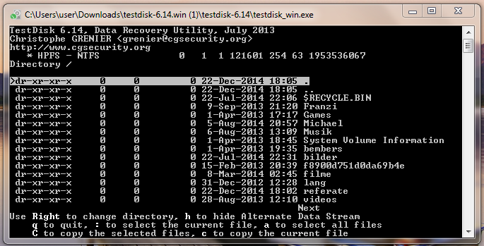

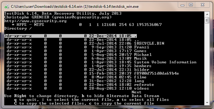

Hier das Fenster wenn ich ´p´ drücke
Wenn Du schon nicht verstanden hast wie man die Dateien retten soll, sehe ich bzgl. klonen unter Linux schwarz.
Lies mal das FAQ was ganz oben in dem Forum angepinnt ist, stelle ausreichend freien Plattenplatz zum Kopieren bereit und dann Auswählen und C drücke, dass steht doch sogar untern auf dem Bildschirm von dem Du einen Screenshot gepostet hast.

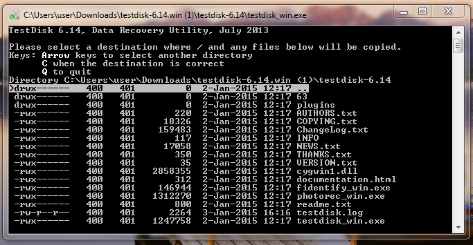

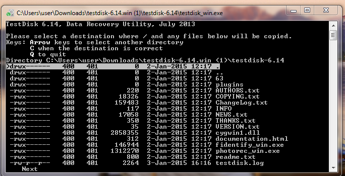

Ja gut habe alle Daten nun ausgewählt und dann c gedrückt.Es kommt nun dieses Fenster:
was sollte ich nun drücken?
Da musst Du nun auswählen wohin die Daten kopierte werden sollen. Die .. meint das übergeordnete Verzeichnis, wie bei Linux üblich und um auf ein anderes LW zu kommen, musst Du ganz nach oben gehen.
Poste mal den Screenshot davon.
Das links sind die Flags, rechts steht der Name des Verzeichnisses und wenn Du wie in diesem Screenshots auf .. stehst, muss Du meine ich die Enter Taste drücken. Aber ehrlich gesagt: Suche Dir Hilfe oder ein einfacher zu nutzendes Windows Tool, auch wenn das Geld kostet.
