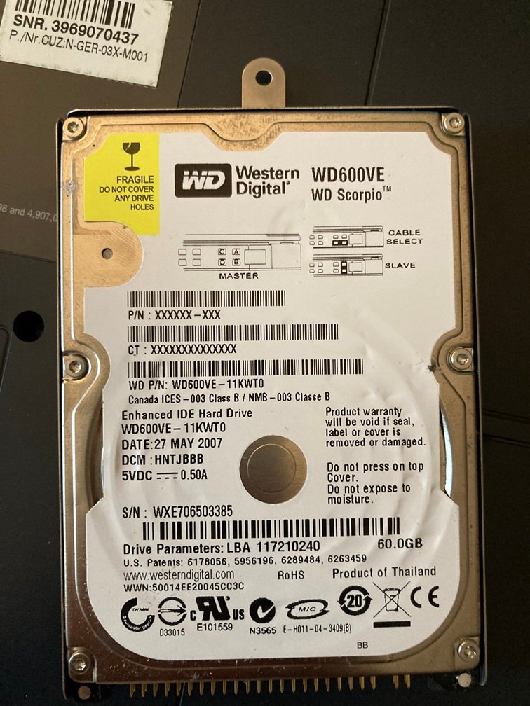

ich hab hier ein altes Fujitsu Fiemens Amilo L1300 (Windows XP) von ca. 2005 vor mir. Er ist aus dem Keller meiner Freundin. Tatsächlich läuft das Ding noch an, bootet auch in ein "Boot Menü". Die HDD scheint aber entweder leer oder defekt zu sein. Ich meine aber ein Anlaufgeräusch zu hören.

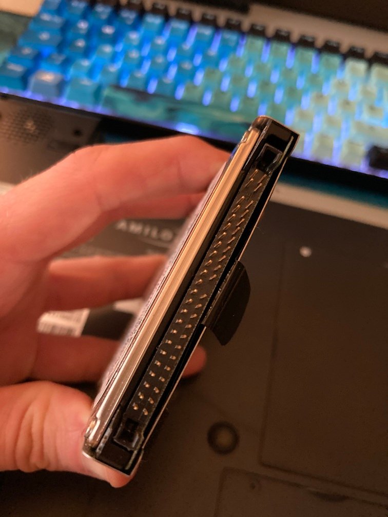

Die Platte (WD Scorpio BLue 600VE) hat noch einen IDE-Anschluss, sodass ich sie nicht einfach über SATA bei mir anschließen kann, um ggf. zu schauen, ob noch heile und verwendbare Daten dort vorhanden sind.
Nun meine Frage: Ist es überhaupt möglich, wenn ich einen IDE-zu-SATA-Adapter kaufen würde, die Platte an einem anderen PC laufen zu lassen (mit Windows 11) oder passt das Dateisystem schon gar nicht mehr zu einem modernen PC oder gibt es andere Hindernisse?
Ja, Windows 11 kann mit den Dateisysteme von XP (NTFS oder FAT32) weiterhin ohne Probleme umgehen.
Ich würde eher versuchen, ein altes Live-Linux über USB oder DVD zu starten und damit dann auf die HDD schauen.

Es würde auch ein Adapter USB auf IDE/PATA gehen.
Du mußt bei 2,5" IDE nur darauf achten, den 44Pin Anschluß auf gar keinen Fall zu verdrehen.
Das würde die Elektronik der Platte sofort zerstören (selbst schon passiert).
