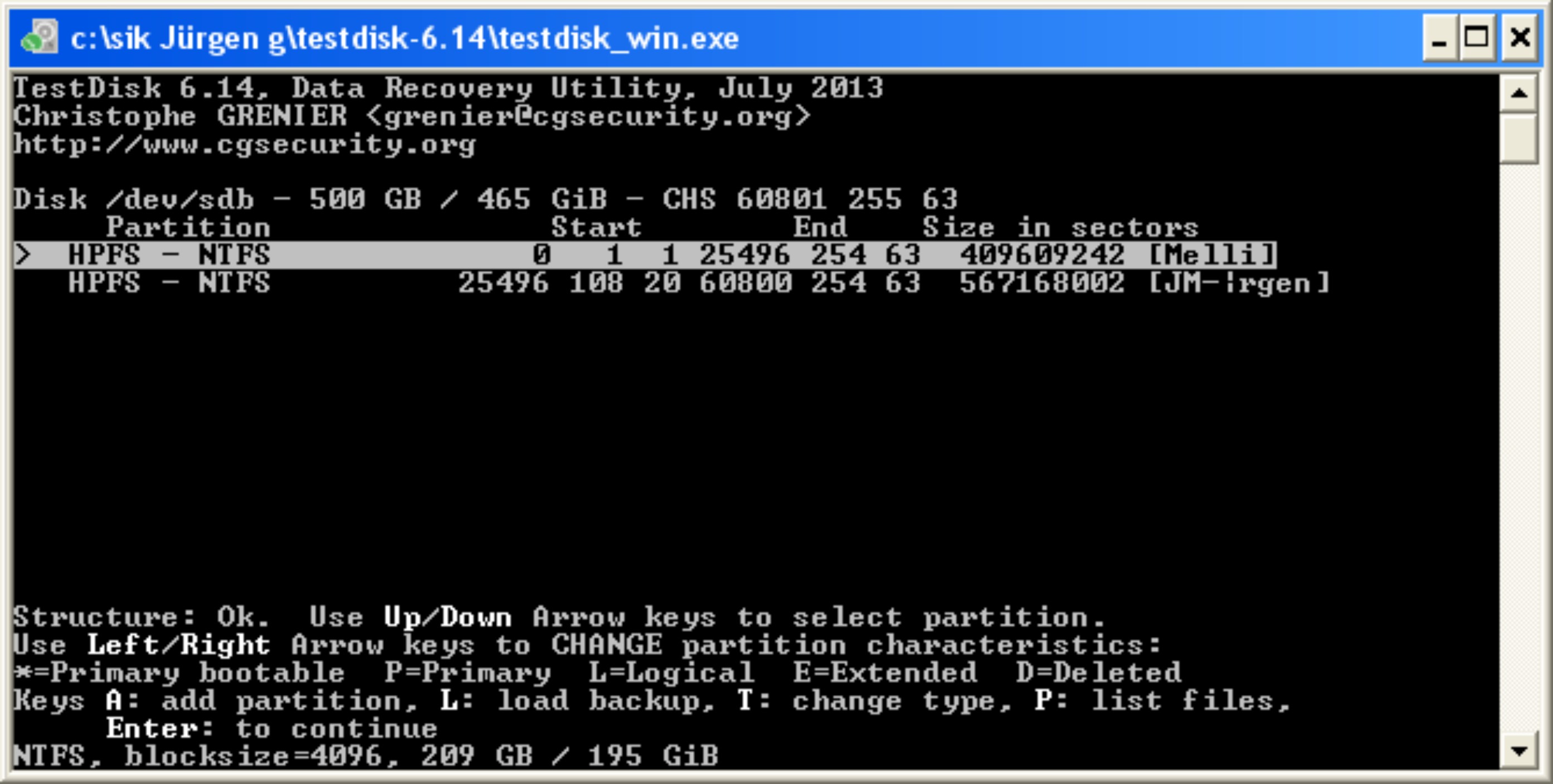

Hm, ich hatte auf der Samsung 2 Partitionen mit je 50%, glaube ich. Plötzlich nach dem einschalten kann der Datenträger nicht mehr gelesen werden. Anbei zwei Screenshots von Testdisk. Muss ich jetzt die Partitionen irgendwie mit P oder E markieren oder wie funktioniert denn das jetzt. Daten habe ich grösstenteils gesichert, bis auf ein paar wichtige Dateien, da hat das nicht geklappt. Dateisystem NTFS könnte hinhauen. Der Name der ersten Partition ist ok, die zweite hiess eigentlich Jürgen. Über Linux Boot CD komm ich nur auf die erste Partition Melli.
Danke, gruß Jürgen
Dein Ergebnis unter Windows könnte reichen?
Auf deinen zweiten Screen werden beide Partitionen gelistet.
Konntest du auf beiden deine Daten listen lassen?
Wenn ja könntest du deine Partitionen bei Write schreiben.
Dann werden die Partition in die Partitionstabelle eingetragen und sollten nach Neustart wieder vorhanden sein.

Könntest Du einmal einen Screenshot Deiner Windows Datenträgerverwaltung einstellen ?
Hast du denn die Möglichkeit, vorher eine 1:1 Kopie mit dd oder ähnlich zu machen?
Acronis kann das auch.
Somit kannst du nach einem fehlgeschlagenen Versuch einfach wieder auf den aktuellen Stand zurück, oder optimaler weise einfach mit dem 1:1 Backup arbeiten...
