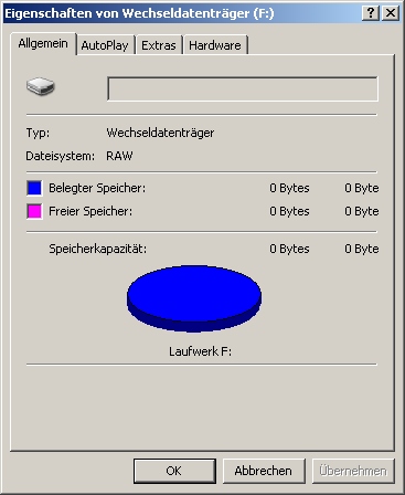

Wenn ich mir die Eigenschaften des Laufwerks unter Windows ansehe bekomme ich folgende Informationen:
Typ. Wechseldatenträger
Dateisystem: RAW
Belegter Speicher: 0 Bytes 0 Byte
Freier Speicher: 0 Bytes 0 Byte
Speicherkapazität: 0 Bytes 0 Byte
Laufwerk F:
Im Karteireiter 'Hardware' wird mir der Stick angezeigt als "SanDisk S3 Mode USB Device" angezeigt.

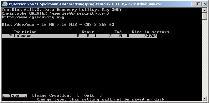

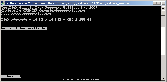

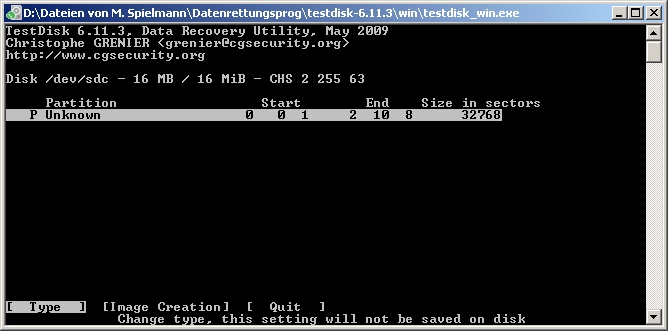

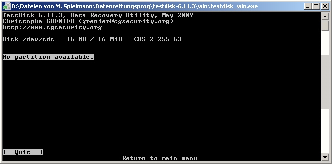

Wenn ich Partition-Table-Type 'INTEL' benutze komme ich nicht weiter. Da wird mir dann unter advanced gemeldet 'no partition'. (siehe Screen Anhang 1)
Allerdings hattest Du mich auf den anderen Thread verwiesen, den ich versucht habe aufmerksam zu lesen. Dort empfiehlst Du "bei Partition table Type mal None! und nicht Intel".
Da käme ich weiter (siehe Screen Anhang 2), mach es aber erst, wenn Du es mir bestätigst. Ich könnte von da aus in die Auswahlliste kommen (Type) und Fat 16 oder 32 auswählen. So iwe Du es im anderen Thread empfohlen hast.

Beim Entladen im Grunde genau so vorgehen, wie wenn du was in den PC einbaust - zunächst ein geerdetes Heizungrohr oder den Schutzleiter einer Steckdose berühren. Und wie gesagt, zunächst alle anderen Möglichkeiten durchprobieren und wenn nichts mehr hilft, dann kannst du ja das noch ausprobieren. So viel ich weiß, gäbe es bei Flash-Speicher ja nicht einmal Datenrettungsunternehmen wie bei HDDs.

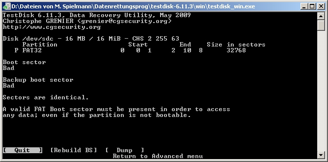

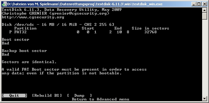

Weise mal bei Type FAT32 zu.
Bestätige dann bei Boot und gehe auf Rebuild BS.
Gehe hinterher auf List und teile mit, ob eine Daten angezeigt weden.
Viele Grüße
Fiona
Liebe Fiona,

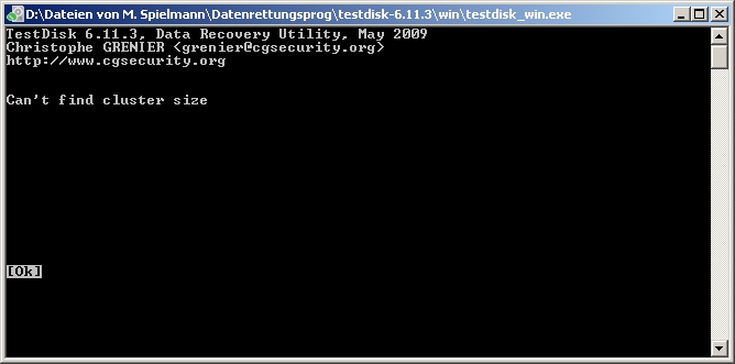

hab alles so gemacht, aber leider meldet mir das Programm einen "bad boot sector" und schließlich auf Rebuild dann "Can't find cluster size". Siehe Beiliegende screens.

Bedeutet, Testdisk findet nicht das richtige Dateisystem.
Kann es sein, das es NTFS formatiert war?
Kannst du prüfen, indem du einfach bei Boot mit Quit zurückgehst.
Du kannst dann auchmal NTFS bei Type zuweisen.
FAT16 geht normal nur bis 2 GB.
Darüber hinaus ist es normal FAT32.
Teile es mal mit.

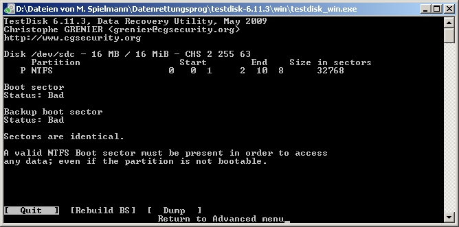

Leider negativ. Wenn ich NTFS in der Liste auswähle und Boot auswähle bekomme ich das Fenster - siehe Screen. Bestätigen von rebuild BS bewirkt dann (im Gegensatz zu FAT32) gar nichts mehr, das Fenster bleibt so wie im Screen gezeigt

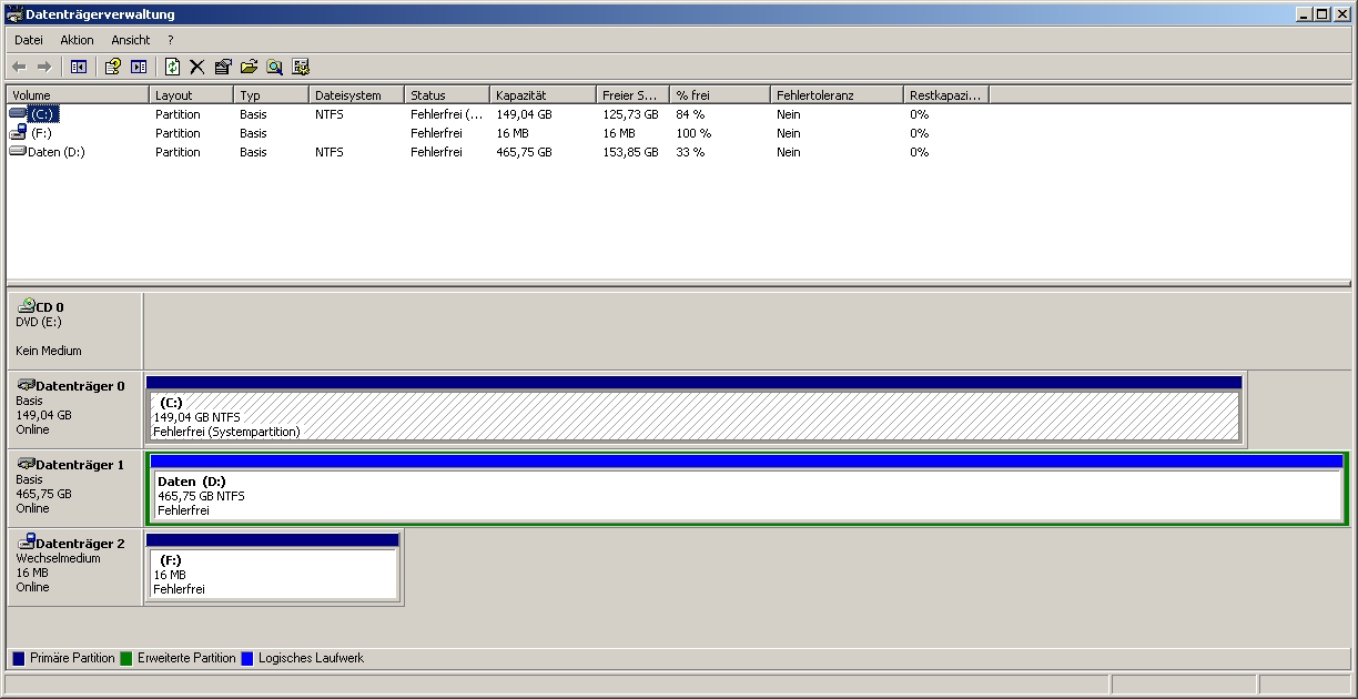

Teile mal mit, wie der in der Datenträgerveraltung angezeigt wird?
Um an die Daten zu kommen, sollte der schon mit 8 GB angezeigt werden.

Das ist ja genau mein Problem. Der Stick wird mit 16 MB angezeigt, statt mit 8 GB. Darauf hat mich Testdick ja auch hingewiesen, daß alles nur möglich ist, wenn die Kapazität richtig erkannt wird.

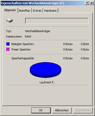

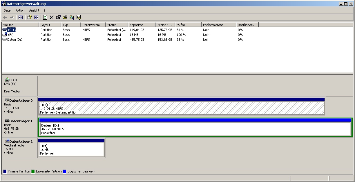

In der Datenträgerverwaltung wird der Stick ebenfalls mit 16 MB angezeigt (siehe Screen). Das Dateisystem wird dort nicht angezeigt. Und unter Eigenschaften (siehe Screen) werden nicht einmal diese ominösen 16 MB gezeigt, sondern 0!
Wie kann ich das Ding dazu bringen wenigstens die richtige Speicherkapazität anzuzeigen?
Ergänzend möchte ich noch sagen, daß ich an 2 anderen PCs gerade den Stick probieren wollte. Ein etwas älterer REchner aber unter WIN XP erkannte den Stick gar nicht.
Das Notebook unter VISTA erkannte den Stick ähnlich wie mein Haupt-PC, die Datenträgerverwaltung stellt auch jene ominösen 16 MB Kapazität fest, allerdings meldet sie mir als Dateisystem "RAW" (am Hauptcomputer unter XP ist das Feld leer) "D: 16 MB RAW Fehlerfrei (Primäre Partition). Was ist denn das aber für ein Dateisystem? RAW-Dateien kenne ich aus dem Bereich digitaler Fotografie.
