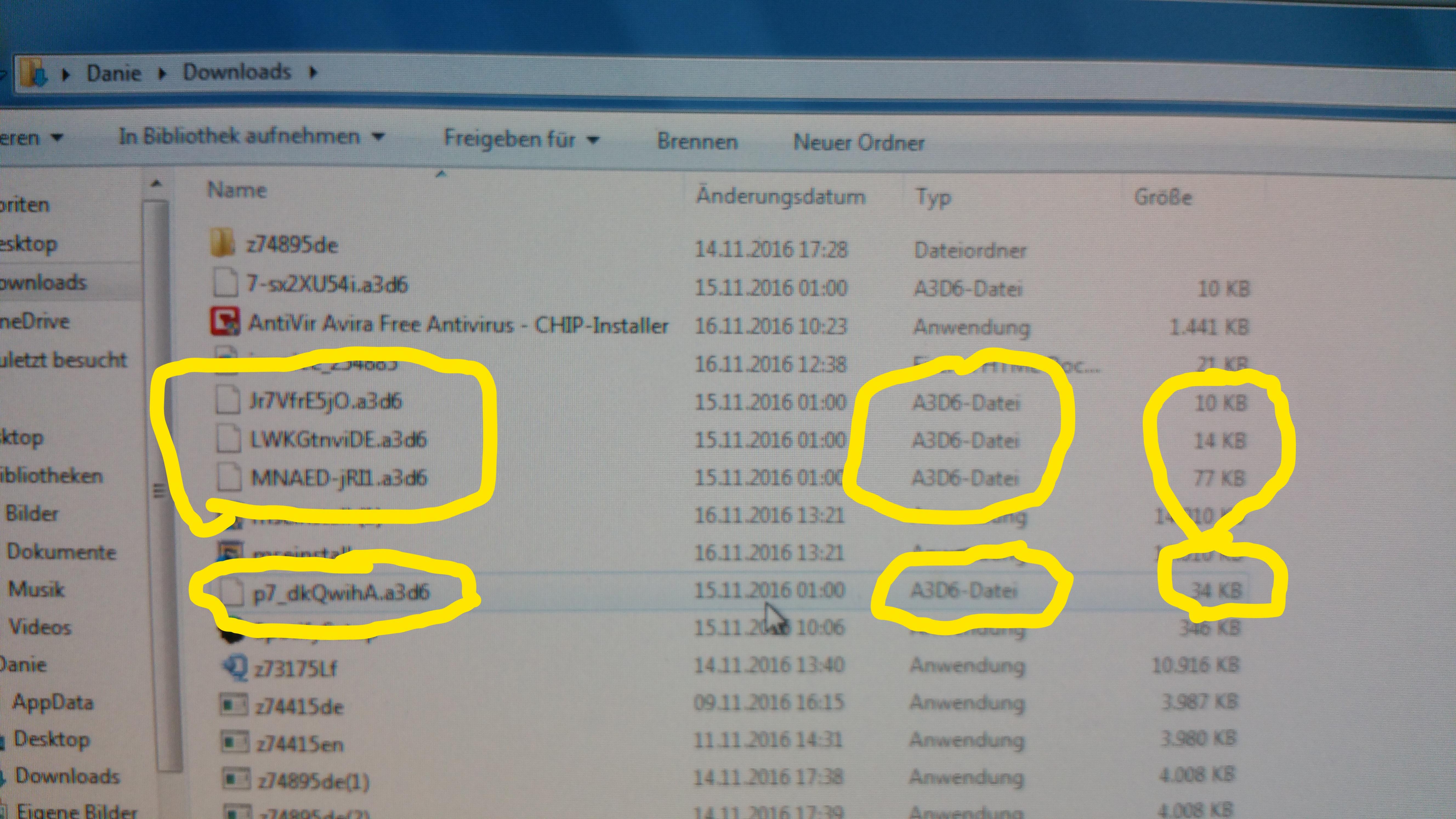

Hallo, seit gestern werden meine Daten nur noch in A3D6-Datei dargestellt ,
Bei chip hab ich gesehen das eine Backup Software diese Technik benutzt, ich hatte aber nie eine Backup Software drauf .
Kann man die Daten Retten, die sind auf allen Palpitation so dargestellt :mad:
Die Dateiendung habe ich eben auch mal gesucht aber nicht gefunden. Ich habe hier fast den Verdacht das du einen Cryptotrojaner eingefangen haben könntest. Hast du ungewöhnlich hohe Last auf den Festplatten? Irgendwelche anderen seltsamen Dateien im Ordner? Textdateien?
Falls ja, Rechner aus und alles extern wegsichern. Notfalls mit einem Pc Profi.
Schätze mal dass du einen Verschlüsselungstrojaner drauf hast...
