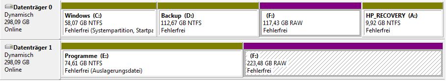

Laufwerke sind wieder wie vor dem Desaster (siehe Anhang).

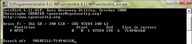

Habe ich gemacht und mache jetzt eínen "Rebuild BS", richtig so??? Hoffe mal, er braucht dafür nämlich schon verdammt lange!!
Der BS war nämlich "Bad", konnte keine Files lesen.
Nebenbei:
Die cylinder und Köpfe haben sich zwar geändert (Köpfe von 255 auf 240), aber wie Du schon schriebst macht das nichts, denn die GRÖßE ist gleich!!!!!!
Na mal sehn, was der Rebuild ergibt!
Solange die Partition angezeigt wird, sollte es passen.
Wie ich bereits erwähnt habe, nutzt Vista keine Cylindergrenzen mehr.
Vista richtet Partitionen an Megabytegrenzen aus.
Wenn es nicht genau mit den vorigen Partitionen übereinstimmt und Vista nur einen Sektor von 512 Byte unterschiedlich ist, wird kein Pfad zum Dateisystem gefunden.
Das sind meine Bedenken wegen Vista.
Lasse es aber mal laufen.
Zumindest wird schon mal eine MFT (Hauptdateitabelle) durchsucht?
Hauptsache es findet die unterliegenden Daten.
