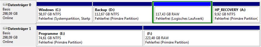

Unter der Laufwerksverwaltung wird mir jetzt auf LW1 117Gb als nicht zugeordnet angezeigt., ansonsten C und D.
LW2 wird als dynamisch und ungültig angezeigt.

habe jetzt auf LW2 den freien Platz als Partition erstellt.
Da ich nicht formatieren darf, ist dies ein RAW-Format.
Um daraus ein dynamischen LW zu machen, muß ich formatieren!
Da einzige, was ich jetzt noch machen kann, ist aus dem freien Platz auf LW1 ebenfalls eine RAW-Partition zu erstellen, aber was hilft das??
Hm, oder kann ich unter Testdisk einfach das RAW in NTFS umwandeln, ohne zu formatieren??

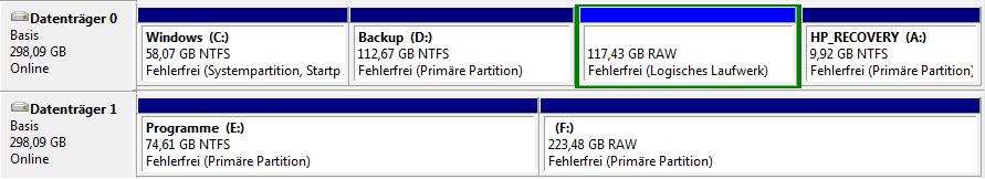

Hm, konnte F von LW 2 nicht auf LW1 erweitern, nehme an, da die LW noch immer nicht dynamisch sind.
Unter Testdisk wurde die DynPartition auch nicht als Drive angezeigt, bevor ich hier großartig etwas geändert hatte.

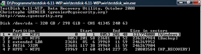

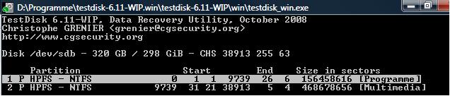

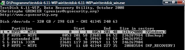

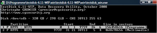

Habe jetzt mal Testdisk für Win laufen und hänge mal Bilder über den aktuellen Status an.
Du mußt genau wissen, ob es ein übergreifendes Volume war.
Infrage käme dazu der freie Speicherplatz in deiner erweiterten Partition (117,4 GB) und die zweite Partition Multimedia die jetzt im Moment unformatiert ist (223,48 GB).
Übergreifende Volumen (spanned volume) benutzen immer zwei Festplatten
Teile mal mit, ob es so war.
Ohne richtige Infos, kann ich keine genaue Aussage machen.
Auch gibt es bei Dynamische Volumen keine erweiterten Partitionen.
Daher sollte die Partition von 117 GB auch primär sein.
Als logisches Laufwerk würde es dann verkehrt sein.
Teile es mal mit.
Viele Grüße
Fiona

Jepp, es waren DEFINIV 2 dynamische LW (wurden "golden" in der Verwaltung angezeigt!!).
So wie es jetzt ist, ist es verkehrt!!!
Aber wie komme ich jetzt zum Ziel?
Die unformatierte Partiotion F und das (falsche) log. LW unter Datenträger 1 waren vorher die Dyn. Partition F.
Besse wäre eine WinXP-Pro-Version.
Grund ist, Vista hat ein anderes Partitionsschema, nicht das es Probleme macht.
Ich weiß nicht, ob die Vista Home es kann.
Wenn du jetzt sicher bist;
Lösche das logische Laufwerk und hinterher die erweiterte Partition.
Lösche auf den anderen Datenträger die 223 GB-Partition.
Konvertiere beide Festplatten auf Dynamisch.
Mache dann Rechtsklick auf den unzugeordneten Bereich (117 GB) und gehe auf neu.
Erstelle ein übergreifendes Volume (spanned volume) und addiere den anderen Speicherplatz dazu.
Ein Laufwerksbuchstabe wird vergeben.
Zum Abschluß markiere die Option nicht formatieren und schließe den Assistenten ab.
Wähle dann in Testdisk das Drive aus.
Gehe auf Partition table type None.
Gehe auf Advanced und Type.
Weise NTFS zu.
Gehe dann auf Boot und setze mir die Infos.
Viele Grüße
Fiona
