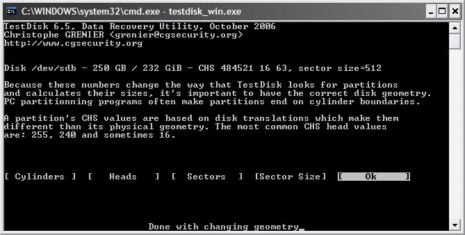

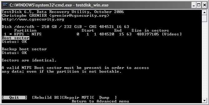

ich wollte vorhin mit Partition Magic 20 GB von meiner Videofestplatte (250 GB) für Backups meiner Daten abzweigen. Von den 250 GB (angezeigt werden 232 GB) waren noch etwa 66 GB frei. Warum auch immer war dieser Vorgang nicht erfolgreich, mit der Folge dass die Partition nicht mehr angezeigt wird. In PM wird sie zwar noch angezeigt, allerdings als komplett frei. Gleiches wird angezeigt, wenn ich der Partition wieder einen Laufwerksbuchstaben zuordne. Dann wird sie zwar im Arbeitsplatz angezeigt, ich kann aber nicht darauf zugreifen ("Die Datei oder das Verzeichnis ist beschädigt und nicht lesbar"). Allerdings kann ich mit TestDisk die Partition und der richtigen Namen sehen (in PM steht "?g?"), und wenn ich P drücke, werden alle Dateien wunderbar aufgelistet und ich kann sie auch kopieren (geht sogar recht flott). Also müssen ja die Daten noch irgendwo gespeichert sein, aber so dass TestDisk sie findet aber Windows/PM nicht. Kann man diese Daten denn irgendwie auf die Festplatte schreiben? Kopieren geht ja, aber 170 GB freien Speicher kann ich echt nicht aufbringen... Chkdsk habe ich bisher immer abgebrochen... Ich hab mal 3 Bilder angehangen, vielleicht helfen die ja. Achja: Komischerweise werden bei meiner Erstfestplatte vom gleichen Typ andere Werte angezeigt (siehe Bild 4)... und wenn ich bei meiner Videofestplatte die gleichen Werte wie bei der anderen einstelle, wird "Incorrect number of heads/cylinders 16 (NTFS) != 255 (HD)" angezeigt.
Vielen Dank schonmal!
Robert
Nachtrag:
Wenn ich nur "heads" und "sectors" ändere, dann wird die Partition trotzdem gefunden bei "Analyse". Dann ist allerdings der Wert hinter CHS 30402 und nicht 30401 wie bei Staccato und bei meiner anderen Festplatte... ich habe dann auch mal die Partitionstabelle geschrieben, und dann hat mir chkdsk doch tatsächlich den richtigen Laufwerksbuchstaben und auch den richtigen Namen angezeigt. Wenn ich jetzt allerdings in TestDisk gehe, wird da 30401 angezeigt und es meinte, meine Festplatte sei zu klein... und in der Analyse findet er die Partition dann auch solange nicht, bis ich "cylinders" wieder auf 30402 einstelle.
Nochmal:
Also ich hab jetzt 255/63 eingestellt und (nachdem ich die Dateien gesichert hatte, die mir auf keinen Fall verloren gehen durften -> den Rest muss ich mal ausmisten) dann chkdsk durchlaufen lassen. Joa, danach konnte ich wieder auf die Festplatte zugreifen, allerdings war weder chkdsk so ganz zufrieden (konnte die Überprüfung nicht abschließen) noch TestDisk (fand die Partition nicht). Wie gesagt, es muss wohl daran gelegen haben, das TestDisk die Festplatte etwas zu groß eingestuft hatte. Also habe ich dann noch mit ptedit oder wie das heißt (Teil von PM) diese Größe angepasst, dann waren alle zufrieden. Fast. Denn eigentlich wollte ich ja meine Partition kleiner machen. Und PM sagt mir jetzt immer, dass es Dateien mit Querverbindungen gibt. Komischerweise findet nichtmal chkdsk /r /f die. Naja, aber Hauptsache es geht erstmal wieder und ich kann vielleicht auch soviel ausmisten, dass ich die wichtigen Dateien auslagern und die Festplatte mal komplett formatieren kann.

Oftmals ist die Geometrie von 16 Heads und 255 zueinander kompatible.
Hierbei passiert folgendes, bei 255 Heads pro Cylinder geht die Anzahl der Cylinder im Gegensatz zu 16 Heads (Köpfe) pro Head drastisch runter.
Wenn dann aber die Partition aber mit dem selben Cylinder wie die Festplatte abschließt, läßt sich die Partition nicht wiederherstellen, wegen genannter Fehlermeldung oder wird nicht gefunden.
Normal laut Intel Partition Table-Standard schließt eine Partition die bis zum Ende der Festplatte geht einen Cylinder früher ab.
In seltenen Fällen wenn beide gleich abschließen, kann es in Testdisk gelöst werden unter Optionen und Allow partial last cylinder.
Dann passiert einfach folgendes, das die Festplatte einfach virtuell einen Cylinder größer gemacht wird.
Da aber die Geometrie bei 16 Heads stimmt, könntest du es auch in Testdisk einfach bei Write in die Partitionstabelle eintragen.
Diese passt zumindest.
Lasse nach Möglichkeit die Finger vom alten PTedit.
Damit machst du Änderungen sofort wirksam und kann bei Fehler Probleme machen.
Testdisk zeigt die bevor du was schreibst die Änderungen vorher an.
Auch muß die Partitionsgröße absolut mit Bootsektor, backup sector übereinstimmen.
Ein Sektor daneben und deine Dateien werden nicht mehr angezeigt.
Viele Grüße
Fiona
