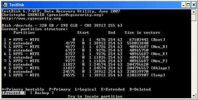

Hier mal ein PIC meiner Disk (unter der ich gerade arbeite!), die Anzeige der erweiterten Partition ist etwas unglücklich, damit ist nicht gemeint, dass es mehrere sind, denn ich habe definitiv nur eine davon. Der allererste Eintrag (Extended Partition) geht über die ganze Partition, kann man an Start und End erkennen. Die weiteren Einträge (der Extended Partitions) geben jeweils nur die Länge der 'darunter' liegenden erweiterten Partitionen an (Start und End der Extended Partition decken sich mit dem 'darüber' liegenden logischen Laufwerk). Die Anzeigeform ist wohl so gewollt, obwohl sie der Übersichtlichkeit etwas abträglich ist.

Ich habe zunächst Testdisk nochmal durchlaufen lassen. Es wird jetzt immer Heads mit 255 sofort angezeigt.
Ich bekomme auch eine grüne Anzeige der Partitionen, nur wenn es zu Schritt "write" geht kommt folgendes:
(in weiß)
1 * HPFS - NTFS_____________0___1__1____514____254__63____8273412
2 E extended LBA__________515___0__1___3648____254__63___50347710
5 L FAT32________________515___1__1___1789____254__63___20482812 (NO NAME)
6 L FAT32_______________1790___1__1___3648____254__63___29864772 (Musik)
