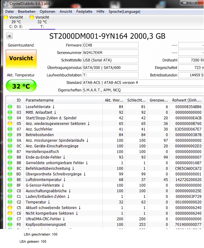

Aber vorweg…. CrystalDiskInfo zeigt mir für meine Systemplatte und meine andere externe an „Gesamtzustand: Vorsicht“…
die eine hat lediglich ein gelben Punkt bei „Anz. Wiederherzustellender Sektoren: 100“
die andere bei „nicht korrigierbare Sektoren: 200“

Entscheidend ist der "Rohwert" und dieser ist ein Hex Wert.
Das sind:
Wiederzugewiesene Sektorern: B760 hex = 46944 Sektoren
Schwebende Sektoren und Nicht korrigierbare Sektoren: 6240 hex = 25152 Sektoren.
Das sieht richtig übel aus und die Chance das hier noch eine unbeschädigte Videodatei vorhanden ist ist äußerst gering.
Das dürften die Aktuellen Werte sein, die Anzahl steht aber im Rohwert und der Aktuelle Werte ist nur eine Interpretation des Controllers aus dem Rohwert. Der beginnt meist bei 100, 200 oder 253 und zählt runter, wenn da also 100 und 200 steht, dürfte die Anzahl noch gering sein, weil es vermutlich die Ausgangswerte sind.
Die ST2000DM001 ist aber Schrott. Neben der hohen Anzahl schwebender und wiederzugewiesener Sektoren hat sich außerdem 7 Ende-zu-Ende Fehler, also Fehler auf den internen Datenpfaden erkannt. Außerdem hat sie schon mehr als ihre spezifizierten Lade-Entladezyklen runter, die lief ja auch im Schnitt jedes mal 20 Stunden, aber Desktop HDDs sind nicht für Dauerbetrieb, sondern nur für 2400 Betriebsstunden pro Jahr gemacht. Die Mechanik ist wohl einfach auf, wenn da noch was gerettet werden soll, ist es ein Fall für den Profi mit Reinraum.

Ach so, aber hatte ich die Festplatte nicht schon geprüft, mit CrystalDIskInfo ? oder meinst du jetzt die neue Festplatte ?
Am Anfang ist die RAW Kopie extrem langsam gelaufen, jetzt über Nacht hat der aber 9% geschafft und die Kopie läuft mit 1,3Mb/s weiter (: und die defekte Festplatte hat seitdem auch keine Geräusche mehr von sich gegeben.....
das sind doch eigentlich sconmal gute Aussichten oder nicht ?
