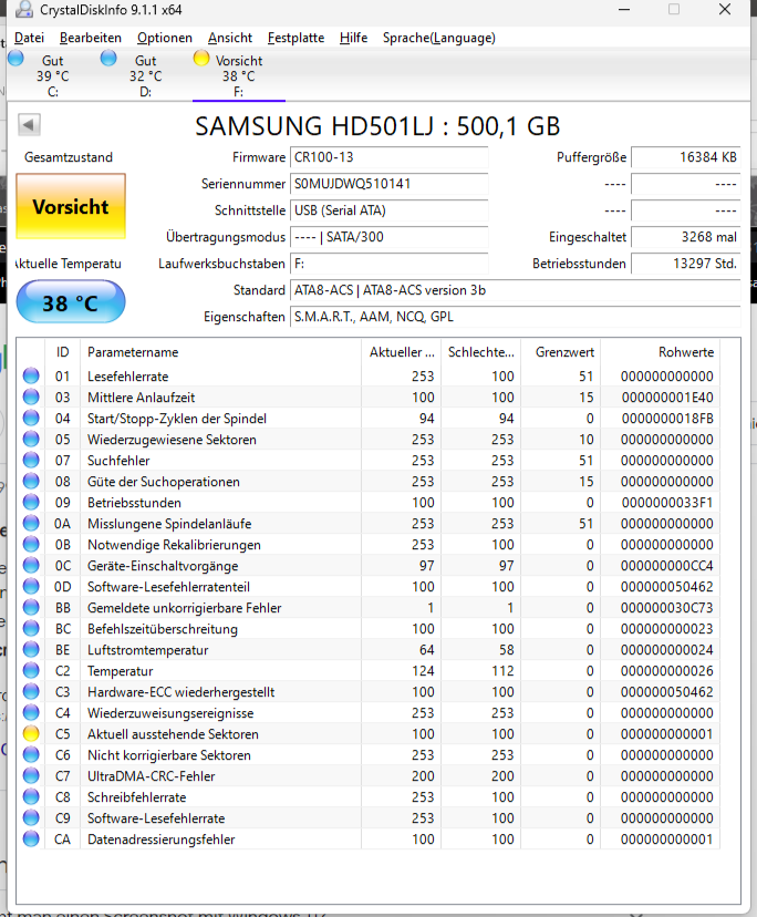

ich habe heute aus einem alten Rechner die Festplatten ausgebaut, weil der Rechner schon ne Weile nicht mehr richtig startete. Ich habe so eine Dockingstation, wo ich sie auch auslesen kann. Nur fehlen jede Menge Daten.
Ich erinnere mich schwach, dass mein Ex-Mann damals gerne Partitionen anlegte, um Ordnung zu halten. Nachdem ich mich jetzt dumm und dämlich gesucht habe... könnte es sein, dass diese Dockingstation keine Partitionen auslesen kann? Wenn es also auf der Festplatte ein Laufwerk C und ein Laufwerk D gab und auf D die Daten gespeichert wurden, wäre D genau das, was jetzt fehlt...
Ich bin nicht sonderlich fit in Sachen Computer, deswegen kann es natürlich sein, dass das ne dumme Frage ist... bitte seid gnädig.
Diese Dockingstation heißt "All in 1 HDD Docking". Falls das noch wichtig ist.

Jede Dockingstation kann Partitionen auslesen. Entweder Sie ist da, oder nicht.
Aber Partitionen können auch defekt gehen oder verschlüsselt sein!
Was sagt denn CRYSTALDISKINFO dazu? Software Downloaden, Installieren und Screenshot hier hochladen.

Ich bin verwirrt! gggg Erst einmal der Screenshot von einer Platte.
Also mein Ex war fit in Sachen PC. Ich erinnere mich, dass es halt ein Laufwerk C und ein D gab...
Dass es mehrere Festplatten gab, okay das wusste ich nicht. Auf der einen sind auch nur Programme. Das könnte natürlich C gewesen sein... ich schnall es gerade nicht.
Ein Kleine ist noch drin, die zeigt aber nichts an. Irgendwie für System reserviert...

Das Fehlen der Daten kann am "Defekt" der HDD liegen! Es ist ja immerhin etwas in dieser Richtung ersichtlich, wenn auch derzeit nur ein Sektor. Wenn da wichtige Daten drauf sein könnten, würde ich diese HDD erstmal auf eine zweite (leere) klonen, bzw. ein 1:1-Image erstellen.
Eine andere Erklärung wäre eine Verschlüsselung von Daten, dann wären sie auch nicht so simpel auffindbar.

Aber dass evtl. noch eine weitere Platte/SSD im alten Rechner drin ist, hatte ich auch schon in Post #6 gefragt. Im Screenshot sieht man sehr schön, dass diese Platte lediglich 500GB hat. Ich bezweifle, dass die kleine 500GB-Samsung-Platte in mehrere Partitionen aufgeteilt wurde.

Also, mal abgesehen von dem technischen Zustandswerten, die der Kontroller der Samsung-Festplatte geliefert hat, ist dort auf dem Screenshot ja am oberen Rand deutlich die Listung von drei Partitionen zu sehen - F ist von diesem Samsung-Datenträger, allerdings sind offensichtlich auch C und D (noch) vorhanden.
Üblicherweise ist unter Windows das installierte System (Windows) immer auf Laufwerk C - dahingehend könnte D durchaus die Daten enthalten.
Insofern wäre jetzt (zwecks Kontrolle) erstmal ein Screenshot der Datenträgerverwaltung hilfreich, um die Datenträger-Strukturierung aller Laufwerke zweifelsfrei zuordnen zu können, auch hinblicklich​
