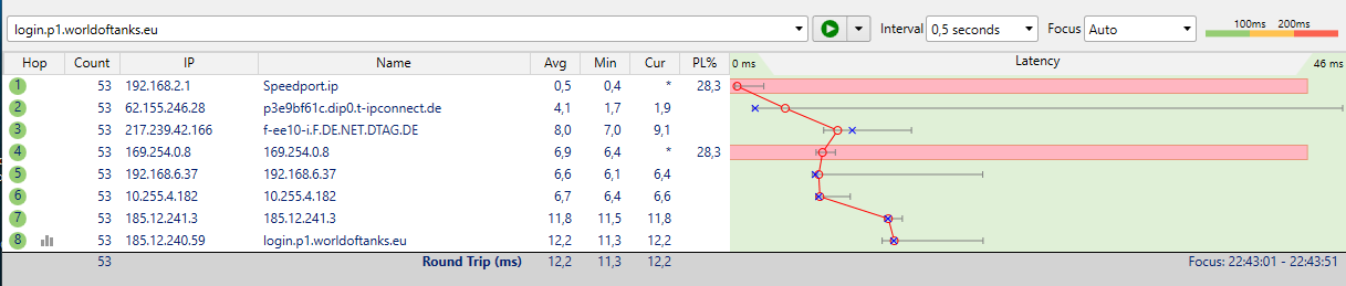

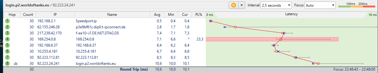

so hier mal meine Sachen ... mein Speedport erzeugt bei 0,5 Sekunden Paketloss da er einfach auf die vielen Anfragen nicht antworten will
stell ich auf 2,5 Sekunden ists weg .. daher die Sache mit den 2,5 Sekunden ... vielleicht geht auch weniger noch.
Bei EU2 ists nicht anders am Ende
Und wie man auch sieht ist das Routing deutlich kürzer als bei @Blumentopf1989 und @redjack1000 aber das liegt dann an den Anbietern die erst einmal durch halb Deutschland zu gewissen Knoten Routen und einige Umwegen in Kauf nehmen ...
Telekom routet meist direkter .. ausser bei WoW damals ;-)

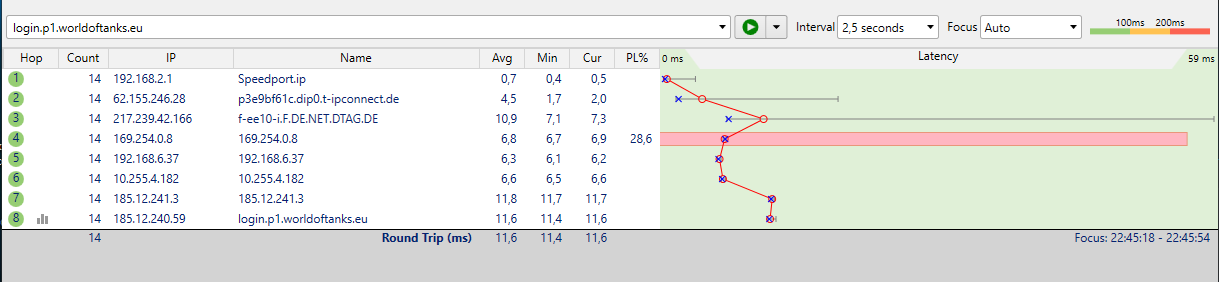

@Shio zum Paketloss der mag ab und an mal da sein aber wenn er über Pingplotter erkennbar dauerhaft da ist dann passt etwas nicht.
@TE du hast schon 0,2-0,3 % Paketloss direkt vom Router zum zweiten Hop ... also Anschlusstechnisch und die ziehen sich bis hinten fast durch .. das ist nicht viel aber dann entstehen diese Pingspikes und es laggt oder man fliegt sogar vom Server.
Das die Fritzbox nicht so viel antworten will denke ich liegt an irgendwelchen Einstellungen denn dieser Prozentsatz kann einfach nicht wahr sein ausser sie verwirft einfach sehr viele Anfragen.

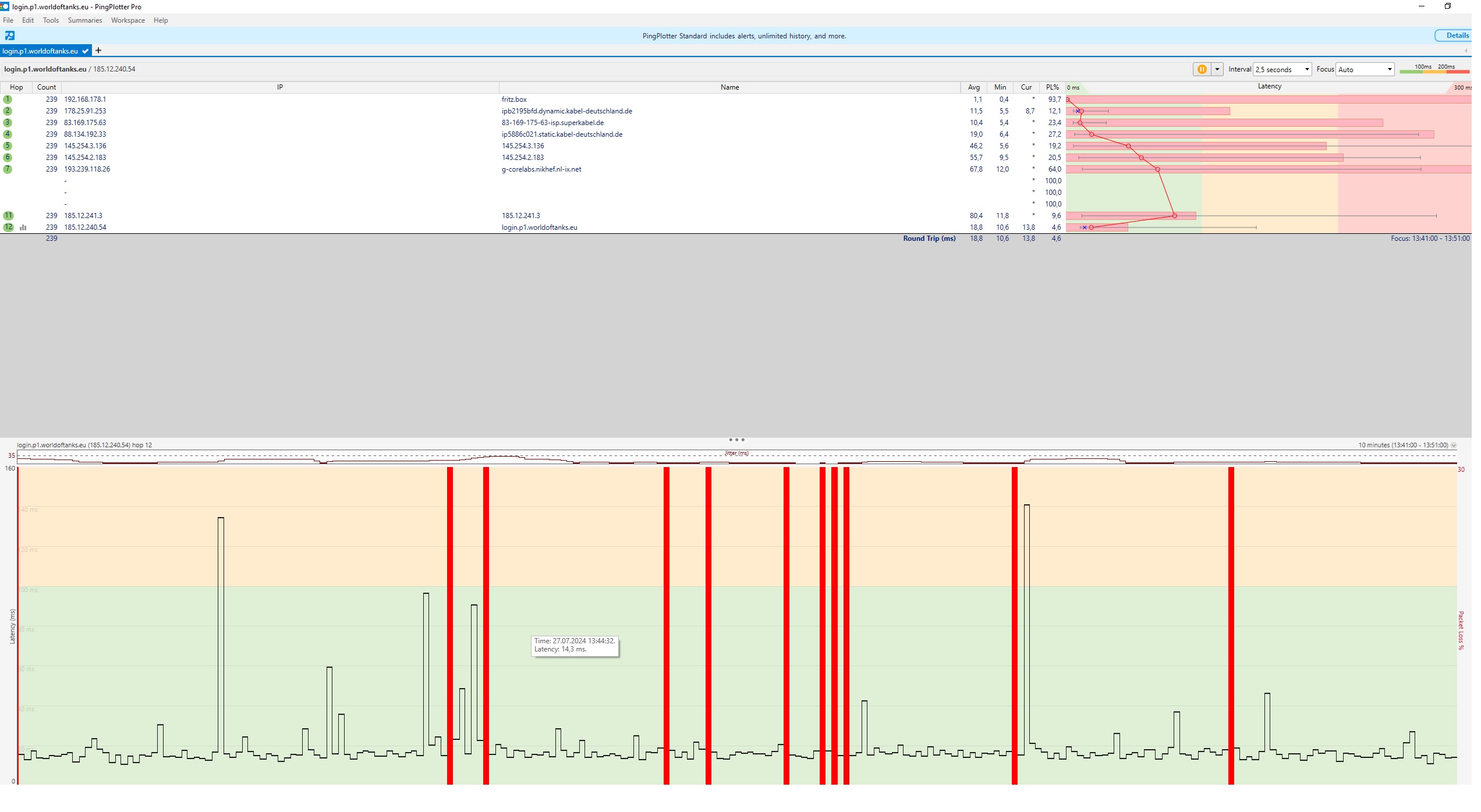

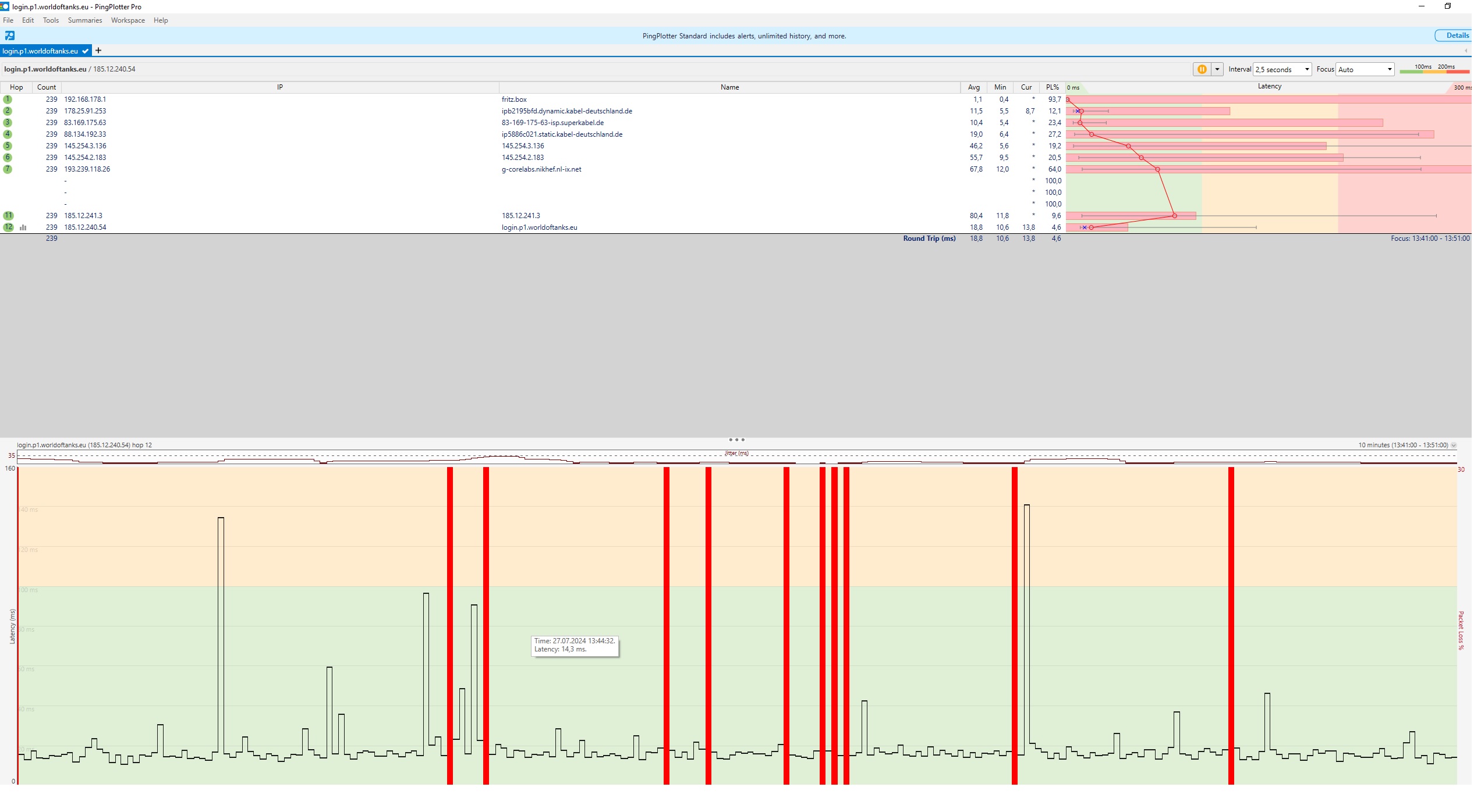

Seit letzter Nacht ist es nun absolut im Eimer, nicht mal Streaming oder Teams Sitzungen sind ohne Probleme machbar. Auch toll wenn ne Meldung bei Vodafone erstmal alles komplett verschlechtert.

@dms alles wenn die Fritzbox mit 80 % Paketloss hat und das auswirkungen auf den gesamten Weg haben sollte dann würden überall rund 80% Paketloss da stehen.
Es ist defintiv der Anschluss da der erste Hop schon rund 10 % hat und das bis zum Ende so weiter geht.
Da es TV Kabel ist kann die Störung auch durch andere Nutzer entstehen wenn es ein Mehrparteinhaus ist ... was wir aber ja nicht wissen.

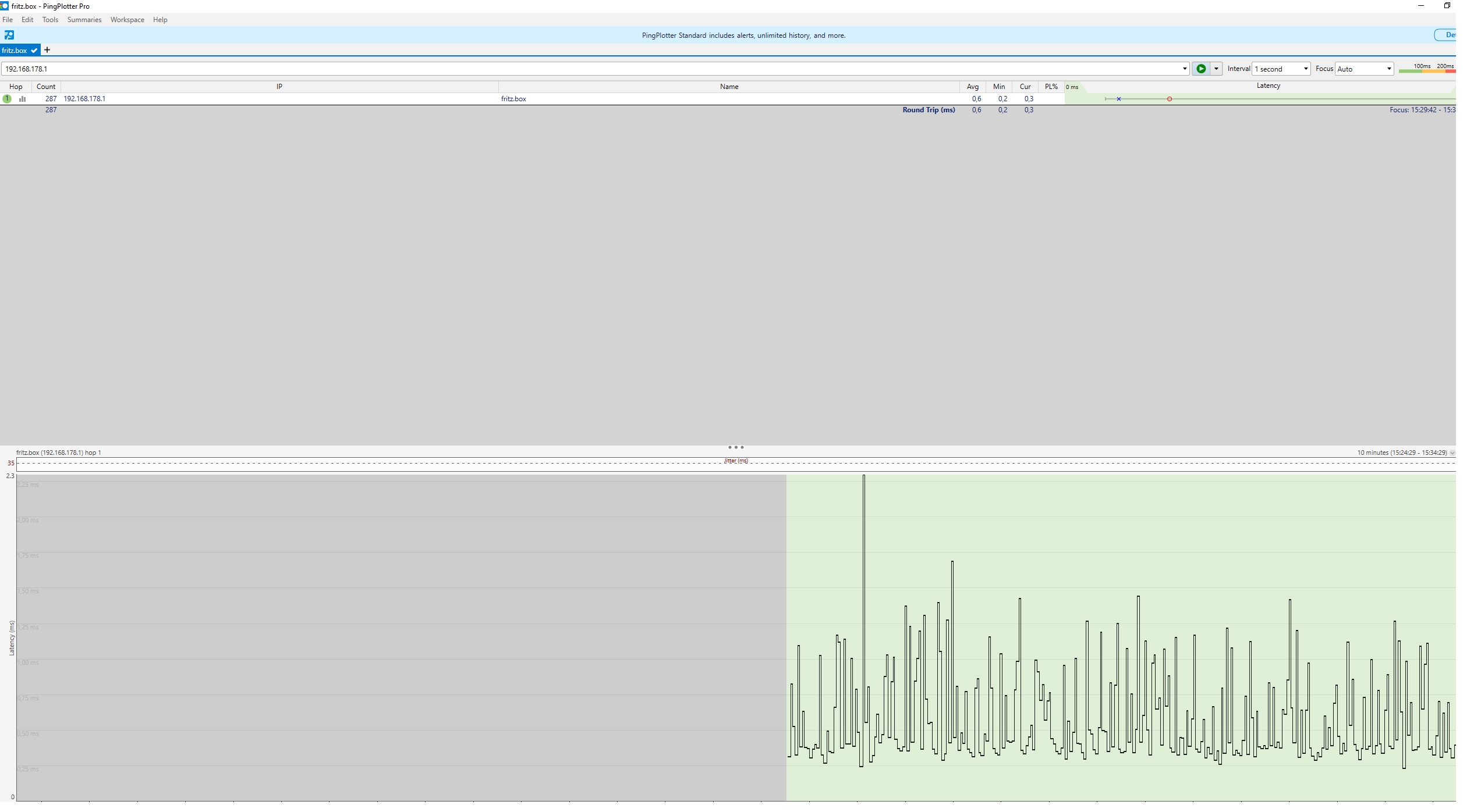

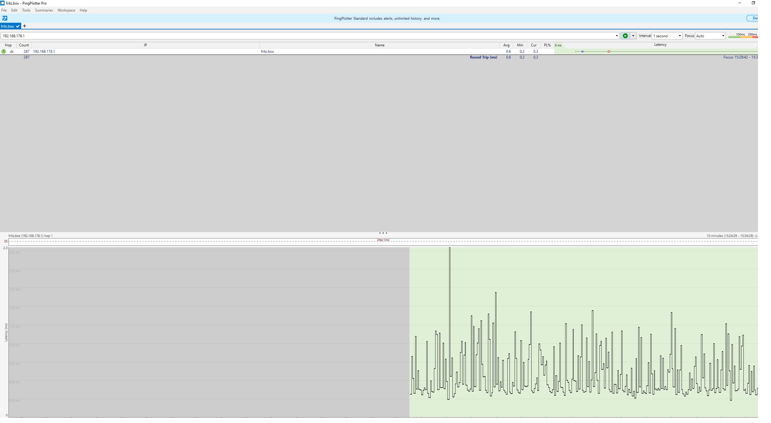

Die Daten zur Fritzbox sind müll von PingPlotter. Wenn ich es über cmd mache sind da nie Paketverluste. Edit: manuell nur über PingPlotter die FB gepingt auch ohne Fehler.

Vielleicht noch mal als Hinweis: Pingplotter plottet nicht den Verlust von Ping Antworten. Das kannst du nicht mit Pings auf der Konsole vergleichen. Ping Plotter zeichnet auf, wenn er ein ICMP Paket vom Router erwartet, weil die TTL eines Paketes abgelaufen ist. Das kann die TTL eines Ping Paket sein, aber auch was anderes (mtr macht das auch so, arbeitet aber mit UDP Paketen anstatt Pings).
Jedenfalls: Es geht um die ICMP Antworten der Router. Ein Router muss diese Pakete nicht senden (das sind die Lücken im Trace), und bei Überlast der Router sind diese Pakete das erste, was verloren geht. Heißt aber auch: Wenn zu einem spezifischen Ziel Paketverluste aufgezeichnet werden, dann kann das an Paketverlusten auf der Leitung liegen, oder daran, dass der Router nicht antwortet, z.B. wegen Überlastung.
Jedenfalls sind Pings auf der Konsole kein Beweis, dass deine Fritzbox richtig funktioniert oder das die Ping Plotter Aufzeichnungen Müll sind. Deine Fritzbox sendet die Pakete zuweilen aus, aber oft nicht. Warum macht sie das? Warum nur manchmal? Entweder sendet sie die Pakete, oder nicht? Wenn sie nicht immer ausfallen, dann gibt es für die Ausfälle einen anderen Grund, als die grundsätzliche Konfiguration.
Da bedeutet aber auch: Wenn du schon auf dem ersten Hop zur Fritzbox so hohe Verluste hast, dann kannst du nicht sagen, wo folgende Verluste herkommen. Es kann sein, dass die später auftreten. Sie können aber auch direkt in deiner Box erzeugt werden.
Also: Damit eine weitere Analyse der Internetstrecke Sinn macht, musst du die Paketverluste zu deiner Fritzbox beseitigen. Solange die da sind, haben alle weiteren Werte keinerlei Aussagekraft.
Alternativ könntest du mal mtr testen, wie das sich verhält.

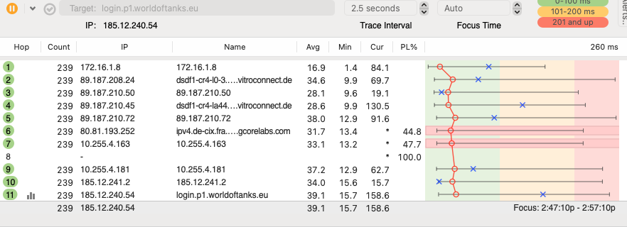

Ich kann dir sagen, weder per LAN noch per WLAN gibt es in meinem Netzwerk, zur FritzBox, Paketverluste.
Hier mal ein aktueller Mitschnitt per WLAN

Und genau über deinem Post steht auch das Ergebnis hier: Edit: manuell nur über PingPlotter die FB gepingt auch ohne Fehler.
Dazu ein Screenshot --> wo ist da die Logik, dass ich die Box alleine über PingPlotter ohne Probleme habe, mit egal welcher anderen Seite/Server dann aber komplett aussteigt angeblich?
