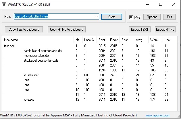

Und nur mal so, hier die MTR Daten, also wird wohl PingPlotter auf dem PC am Ende Datenmüll bezüglich meines Routers geliefert haben.
Andere hatten sich ja sogar dahingehend geäußert, dass ICMP eben keine brauchbare Größe ist und ich anstatt dessen lieber echten Workload nehmen soll per IPerf. Dazu hatte ich auch etwas gepostet, auch ohne negatives Ergebnis. Hast du das vielleicht überlesen?

Die mtr Ergebnisse zeigen aber auch, dass deine Internetverbindung absolut perfekt funktioniert. Keinerlei kritische Verluste zum Ziel. Was auch immer du für Probleme hast, die Internetverbindung gehört nicht dazu.
Summiert sich der PacketLoss auf oder hält der das Niveau bei den folgenden Hops? Wenn nein, dann droppt nur die Station Pakete für sich selbst. Das ist ok.

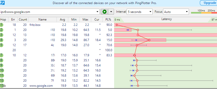

Nach dem Upgrade antwortet mein Router nur noch auf die ersten 3 oder 4 Anfragen auf dem ersten Hop und dann hört er auf. (sowohl ipv4 als auch ipv6)

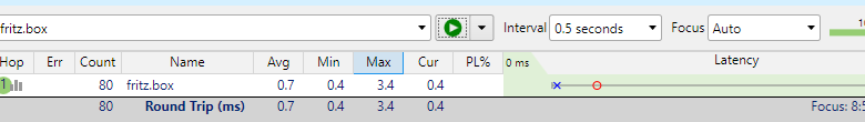

Interessanterweise erhalte ich beim Ausführen eines mtr oder pingplotter mit der Fritzbox als Ziel, 0 Verluste.

@Disabl3r mit welche Abfragerate arbeitest beim Pingplotter ?
Mein Speedport steigt bei 2,5 Sekunden nicht aus aber bei 0,5 Sekunden antwortet er einfach viel weniger..
@xxMuahdibxx , ist egal, 0 1 2.5 oder 5 sec. Der Router ist konsequent, wenn er nicht das Endziel ist. bei 5 sec nur die ersten 2 geantwortet.
google.com / 5 sec:
fritz.box / 0.5 sec:
Früher hat auch bei 0.5 mit jedem Ziel problemlos geantwortet ohne PL.
Ich möchte wissen, ob andere FritzBox-Besitzer (8.0) das gleiche PL haben.
