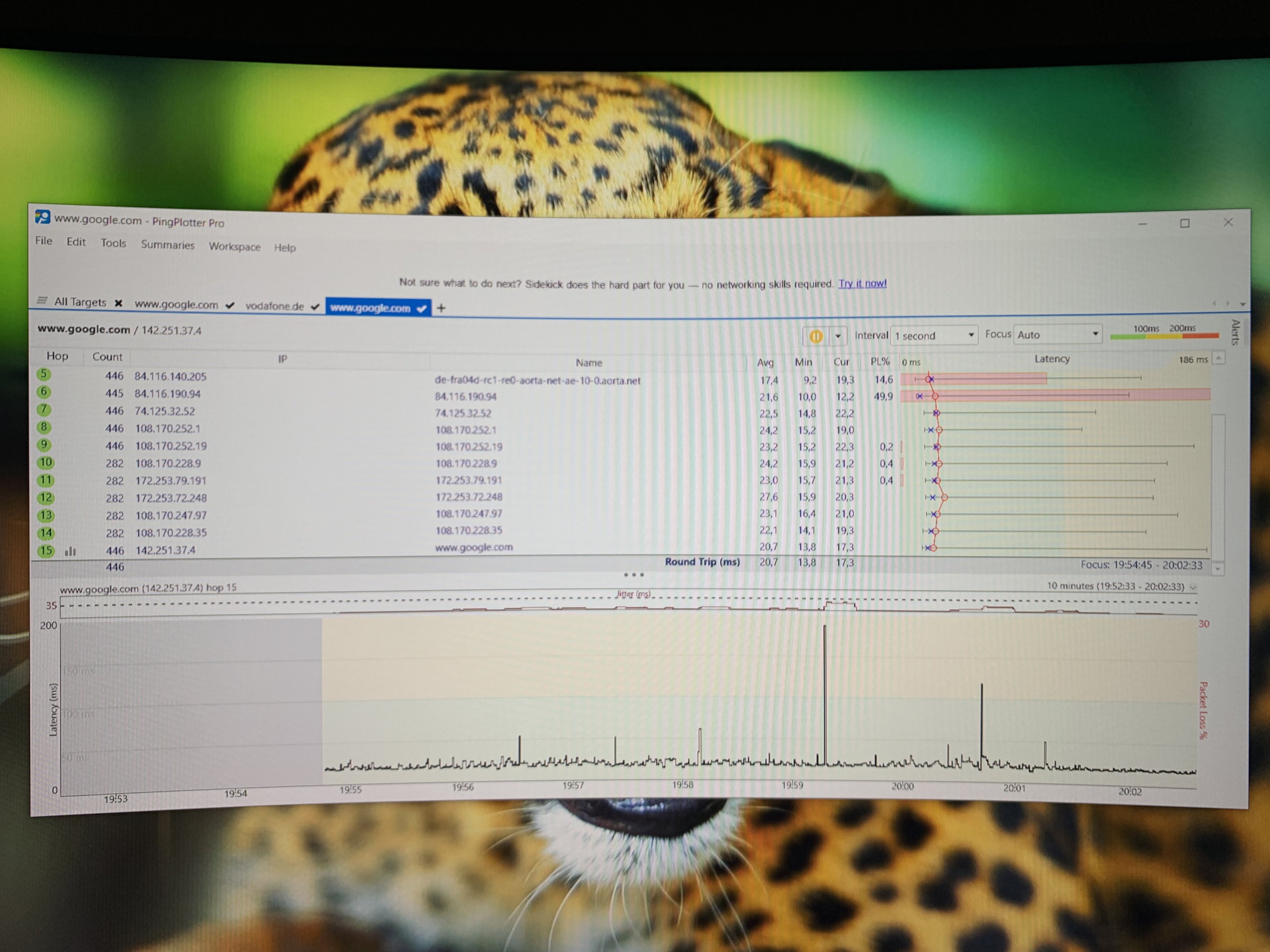

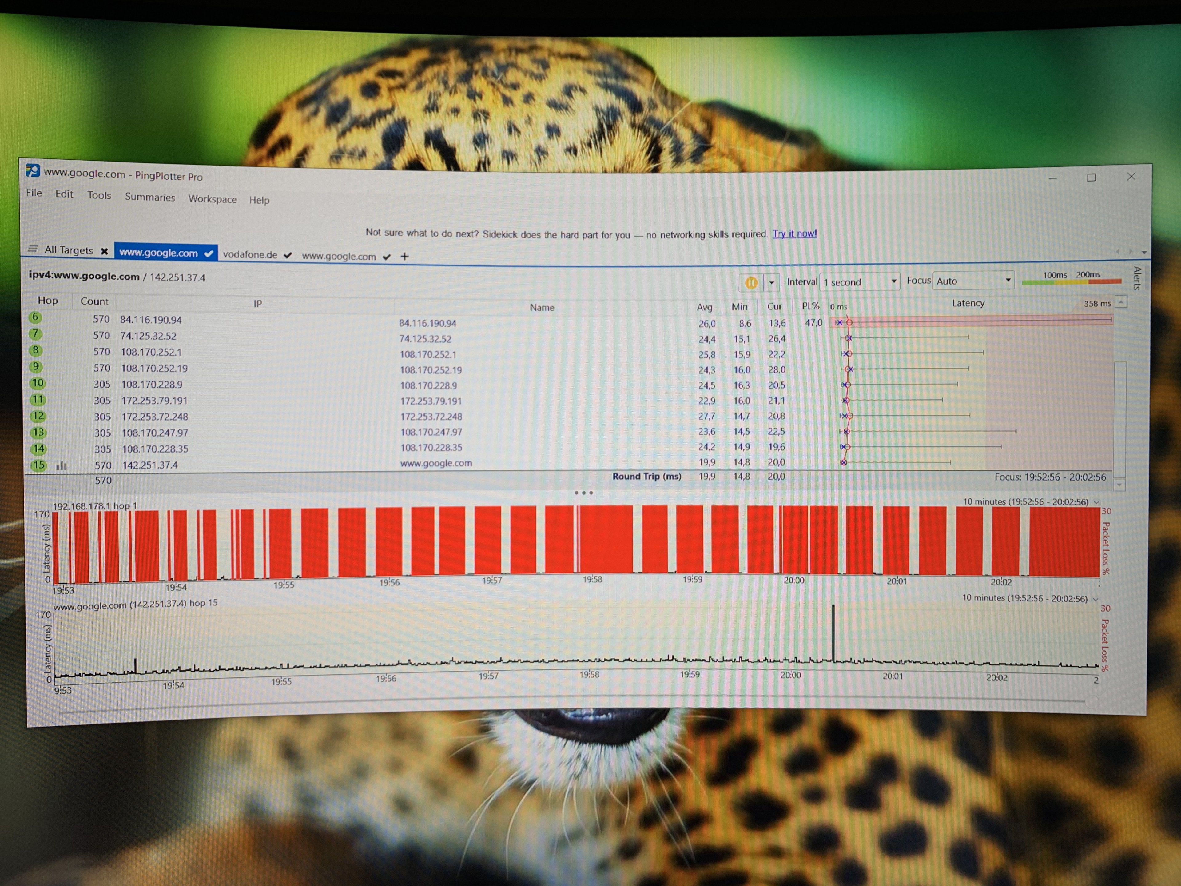

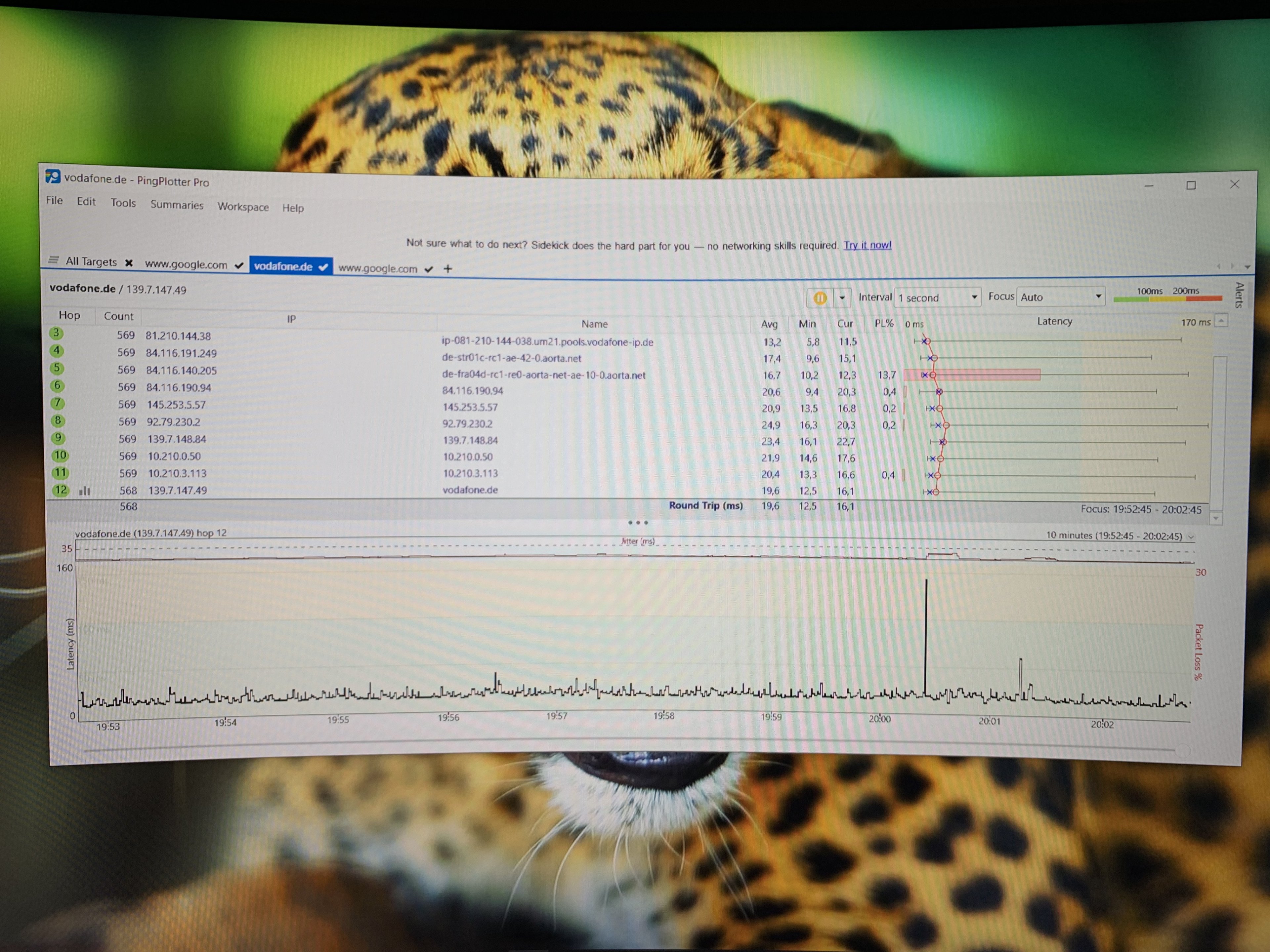

Hallo Zusammen
Ich wollte euch fragen, ob mir einer sagen kann wie die Ergebnisse von pingplotter herauszulesen sind . Ich habe derzeit Internet Probleme (Vodafone) und das kommt bei pingplotter raus . Kann mir einer sagen ob die Ergebnisse gut oder schlecht sind ?
Danke im Voraus
Die entscheidende Zeile ist die letzte, also das Ziel. Alle deine drei Screensh... Fotos (von einem curved Monitor vollkommen verzerrt) zeigen eindeutig, dass der Ping zum Ziel jeweils ca. 20 +- 5 ms beträgt und kein Paketverlust zu verzeichnen ist (PL=0). Wenn die Ziel-Zeile keine erhöhten Pings oder Paketverluste zeigt, ist alles in Ordnung, egal was in den anderen Zeilen zu sehen ist. Erst dann, wenn sich zB ein hoher Ping oder Paketverluste bis zum Ziel fortsetzen, kann man von einem Problem sprechen.
OK:
1 - 1ms - 0%
2 - 11ms - 0%
3 - 312ms - 80%
4 - 13ms - 0% <--- hier sind Ping und PL wieder normal
Ziel - 14ms - 0%
Nicht OK:
1 - 1ms - 0%
2 - 11ms - 0%
3 - 312ms - 80%
4 - 313ms - 80% <--- ab hier hat sich der hohe Ping und PL von #3 fortgesetzt
Ziel - 314ms - 80%
Selbst wenn ein Hop gar nicht antwortet, also 100% Paketverlust zu verzeichnen hat, ist alles in Ordnung, wenn das Ziel 0% PL hat.

Raijin schrieb:
as für Probleme hast du denn? Download zu niedrig? Upload zu niedrig? Ping im Spiel zu hoch? Verbindungsabbrüche? Fehlerhafte Seitenaufrufe beim Surfen? Rosa Elefanten im Browser?
Also , ich habe eigentlich 50mbit im Upload . Beim Speedtest bekomme ich nur 5-8 Mbit raus . Das Problem ist , das ich auf five m Server (gta 5 Rp ) starke ruckler habe da wo sich viele Leute befinden . Heißt , wenn auf dem Server 300-400 Leute online sind spüre ich die ruckler , wenn’s weniger wie 200 Leute sind spüre ich die ruckler viel weniger .
