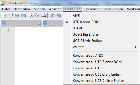

Vielen Dank fĂŒr die Antwort. Hatte mir zunĂ€chst total einen abgequĂ€lt.
Bin dann auf die Codierung gekommen. Ironischerweise hatte ich das Notepad++ schon lÀngt auf dem PC.
Wie auf dem Bild zu sehen gibt es dort sogar die Konvertierungsfunktion.
Wenn man im Netz schaut, wie man sonst so herausfinden soll, in welcher Codierung die Datei vorliegt... das ist schon recht abenteuerlich. Notepad++ ist auch so schon unverzichtbar und nun noch mal mehr.
