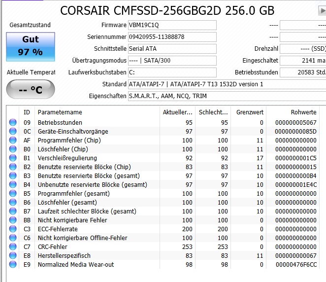

@Smily Ja, das meine ich eben. Cristay Disc Info gibt ihr seit Anfang 97%... - Bis jetzt hat sich daran nichts geändert - ich denke, ich werde es mal so belassen, einfach auch der Einfachheit halber.
Sopur schrieb:
Die Aussage ist leider exakt wertlos vom Programm :D.
Dann mach lieber einen Screenshot von allen Werten, dann kann man das beurteilen.

Hier ein Screenshot.

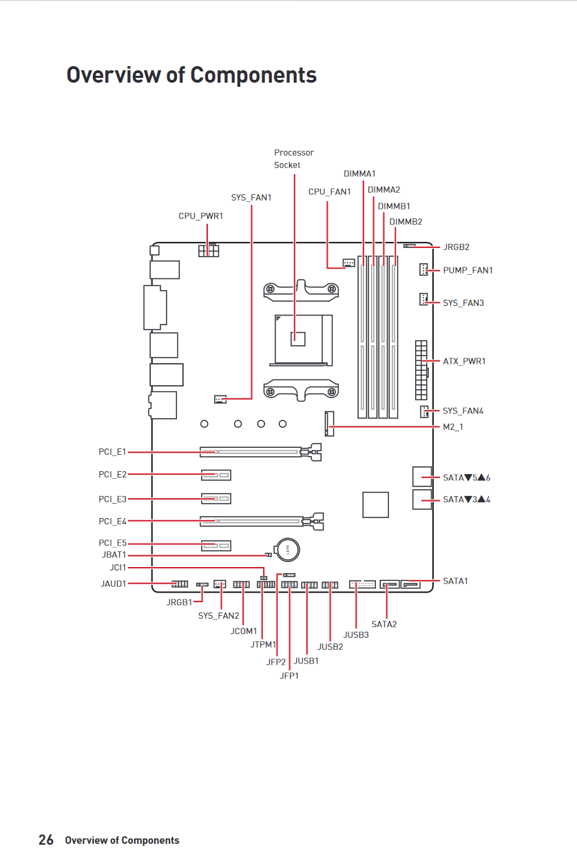

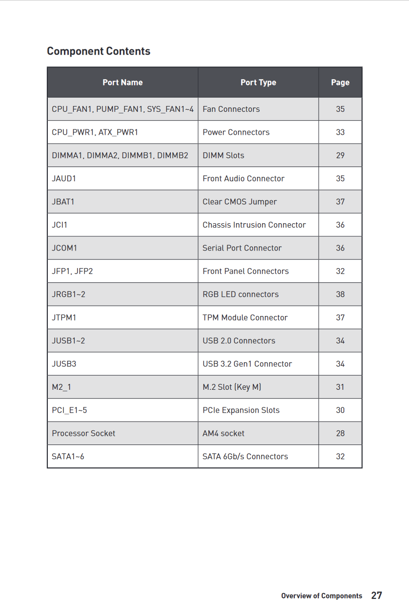

Nehmen wird dass sehr beliebte MSI B450 TOMAHAWK MAX
  • USB 3.2 ports (Front): 2 (Gen1, Type A)
  • USB 3.2 ports (Rear): 1 (Gen2, Type C), 1(Gen2, Type A), 2(Gen1, Type A)
  • USB 2.0 ports (Front): 4
  • USB 2.0 ports (Rear): 2

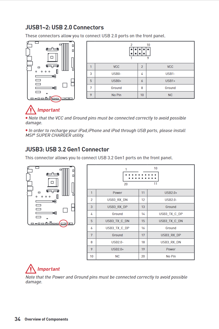

Würde die vier USB 2.0 Front-Anschlüsse mit dem Gehäuse verbinden und die zwei USB 3.2 Front-Anschlüsse mit einer Slotblende, wie oben.
Es gibt auch InLine® USB 3.0 zu 2.0 Adapter intern, USB 3.0 19pin auf USB 2.0 Pfostenstecker intern. Damit wird aus USB3.0 ein USB2.0:
Dieser kurze Adapter eignet sich zum internen Anschluss von USB 2.0 Geräten mit internem 2x 5pin. Stecker an den internen USB 3.0 Anschluss des Mainboards.
  • USB 3.0 Mainboardstecker (19pin) an internen USB 2.0 Pfostenanschluss (10pin)
  • für interne USB 2.0 Geräte geeignet, Datentransferrate max. USB 2.0 (!)
