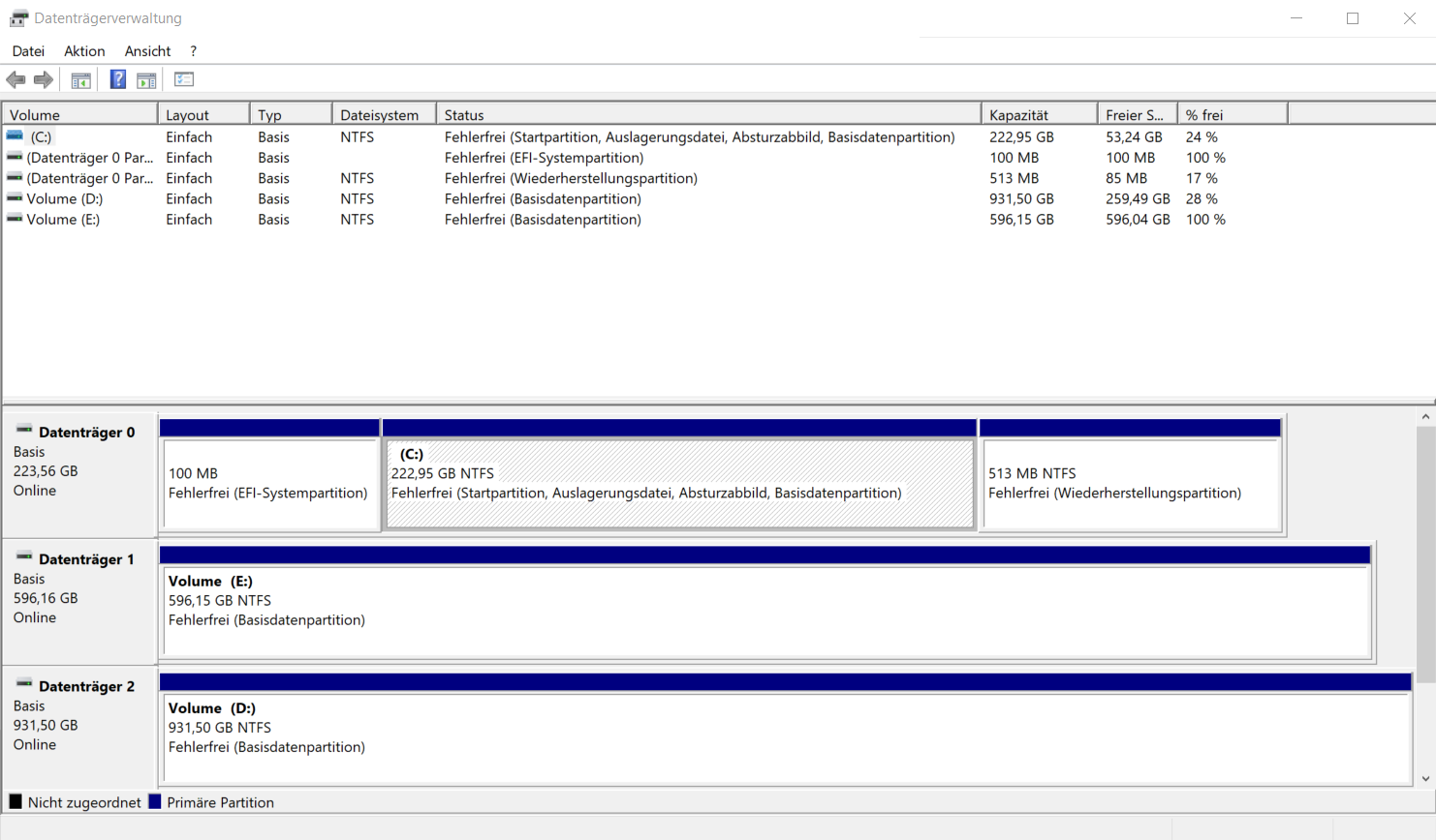

ich habe Windows 10 (Build 20H2) auf eine SSD installiert. Seit ca. 3 Wochen habe ich eine TOSHIBA P300 (7200 rpm) eingebaut, auf der sich nur Bücher/Musik/Videos befinden. Die Platte macht mich aber mittlerweile wahnsinnig, weil die unaufhörtlich arbeitet, mit Abstand die lauteste Komponente im System. Wenn ich die anfasse, ist die schon gut warm, CrystalDiskInfo zeig 34° an.
Taskmanager zeigt unter "Leistung" 0% Auslastung an, Ressourcenmonitor zeigt nur ein paar Prozesse bei (C: ) an und nichts bei (D: ). Das Ding ist so laut, dass das Geräusch sich nicht mal ändert, wenn ich bei HD Tune einen Benchmark laufen lasse, oder bei Error Scan ein Quick Scan durchführe.
Bei Defragmentierung steht 0%, geplant 1 mal wöchentlich, also glaube ich auch nicht, dass es das ist. Ist es schädlich bei Energieoptionen die HDD nach einer Minute auszuschalten? Weil es ja bei jedem Start angeht und direkt wieder aus (habe hier im Forum gelesen, dass es für die Platte schädlicher ist sie öfters auszuschalten anstatt 24/7 laufen zu lassen). Bin echt kurz davor die Kabeln zu entfernen und bei Bedarf wieder anschließen :D

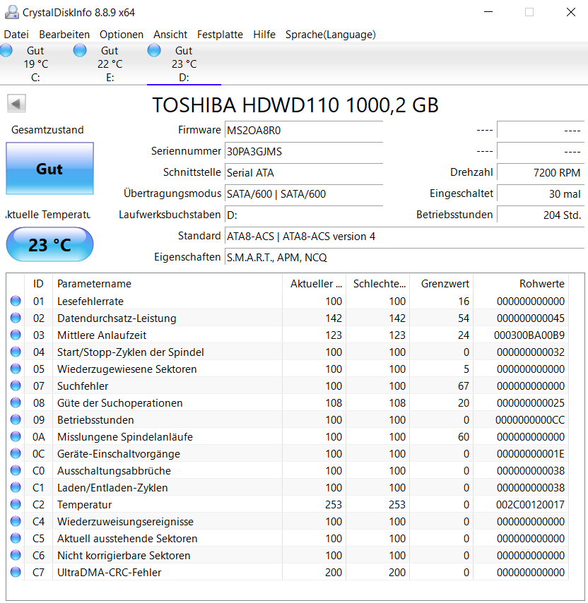

Dann zeig auch mal bitte den kompletten Screenshot von dem Programm. Alle Werte sind wichtig. Vielleicht sind ja doch Fehler da.

danke für die Info, werde ich sofort ändern, wobei da zwar wöchentlich steht, gleichzeitig aber auch, dass in den 3 wochen bis jetzt 0 mal fragmentiert wurde.

screenshots habe ich euch beigefügt.

Festplatte ist fehlerfrei laut Screenshot. Aber
