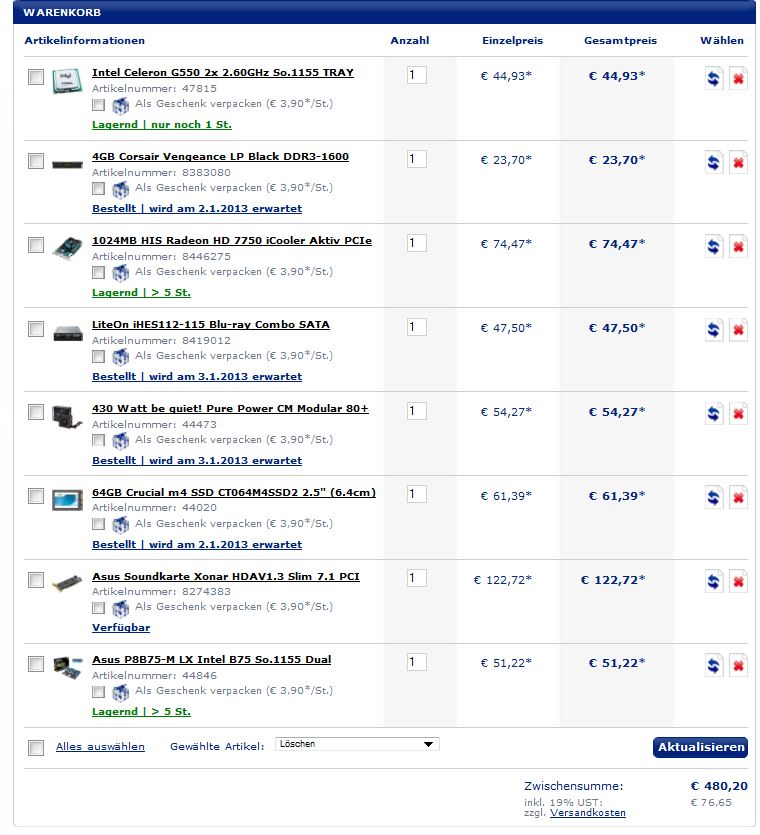

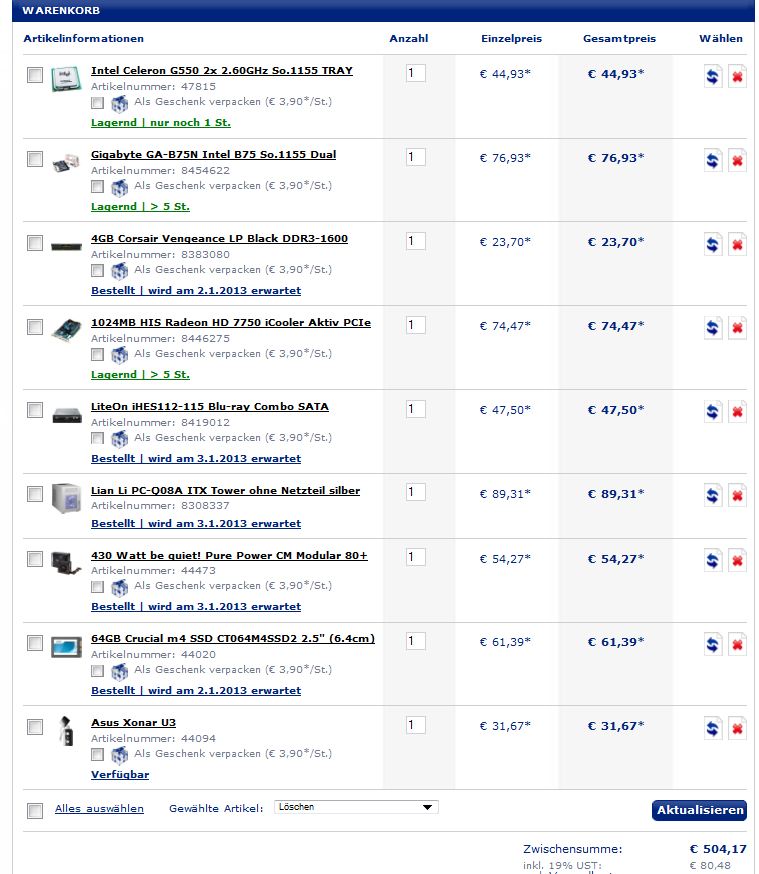

Zu Zero:
Was ist cm?
Wozu die Soundkarte per USB?
Die Soundkarte mit HDMI gibt sie das digitale Bild und den Ton über den Port aus, oder wie stelle ich es mir vor?
Das Netzteil hat 430W, das ist schon sehr sehr viel, gibt es keine guten 200-300W Netzteile?
er meint das bei win server evtl?ich hab auf ne 64gb ssd win 7 x64 ultimate drauf bekommen!notfalls nen nacktes backup nehmen...
cm=kabelmanagment,und das geht erst ab 400w los.
bei itx boards bekommste nur ne graka drauf.extrasoundkarten sind immer besser als onboard,wo hdmi/spdif per mobo drauf hinaus laufen würden.http://www.3dcenter.org/artikel/pc-sound-ueber-hdmidvi-am-fernseher-ausgeben
digital is nicht digital!
das optimalste wäre die hdav.
das sind 2 verschiedene configs.einmal itx,einmal µatx.nicht durcheinander bringen!

Wenn ich das MicroATX nehme fehlt mir an sich ein Platz für eine Festplatte =/ ich bräuchte vier 3,5" Festplatten a 3TB, eine kleine SSD und ein Blu Ray Laufwerk.
Ich habe jetzt den großen Bruder gefunden, oder hättest du eine bessere Empfehlung? http://www.idealo.de/preisvergleich...806_-lascala-sst-lc10-silber-silverstone.html
