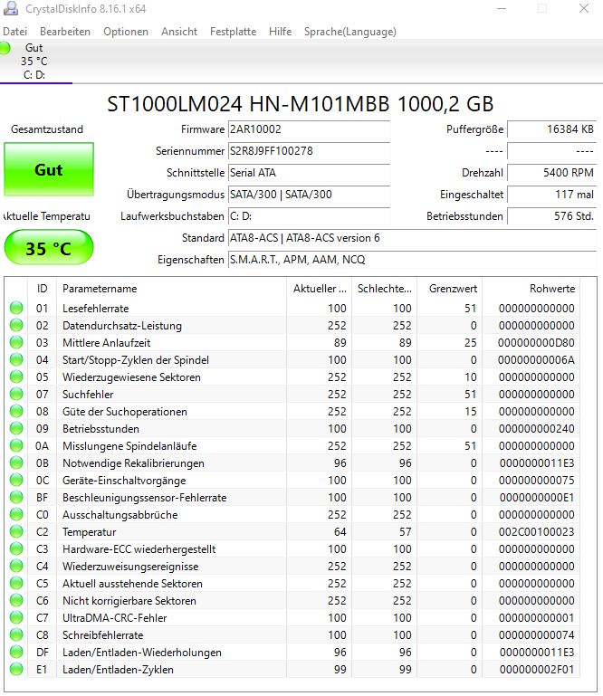

noch ne Frage:
seit dem Absturz hab ich ja eine neue Festplatte in meinem Laptop und mache auch regelmäßig Backups aller Daten auf 3 verschiedenen externen Festplatten....
Zur Überwachung der laufenden Festplatten habe ich mir das Tool CrystalDiskInfo herunter geladen. Leider kenne ich mich nicht mit den Werten aus, wo ich mir dann Sorgen machen sollte.
Anbei mal ein aktueller Screenshot.
Kann mir mal einer die Werte einschätzen/übersetzen?
Danke im Voraus
Für den Fall zeigt die Zusammenfassung "Gut" an, mehr muss man dann im Grunde nicht wissen.
Die Bedeutung der einzelnen Werte kann man nachlesen, aber nicht alles ist gut genug dokumentiert.

225 g-Sense Ereignisse und die wohl damit auch korrespondierenden 4579 Laden/Entladen-Wiederholungen und Rekalibrier-Wiederholungen sind nicht optimal.
Für dein Notebook wär eine SSD deulich sinnvoller gewesen (mechanisch unempfindlich).

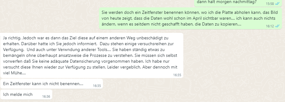

Also es wird wirklich immer schlimmer...
Heute sollte ich die Platte abholen kommen zwischen 14 und 17 .... er wäre auch erst ab 14 Uhr da..
13:45 Uhr schickt er mir ein Bild - wieder von "meinen" Ordnern und ich bräuchte niemanden vorbei schicken....
Ich wusste nicht, was das jetzt soll...
er wäre dabei die wiederhergestellten Dateien auf meinen Datenträger zu kopieren und der Kopiervorgang wäre unterbrochen und jetzt schafft er es nicht bis 15 Uhr zur Abholung, er würde es mir mit der Post schicken...
Häh? Auf meine Nachfrage, er habe doch gesagt, es seien keine Daten rettbar, meinte er 140 GB meist unbrauchbare Dateien würde er kopieren ....
Ich fragte, wozu? Damit nochmehr Schaden entsteht? Scheinbar weiß er dadurch, dass ich eine Zweitmeinung anfordere und wird vermutlich die Platte gänzlich schrotten....
Es ist zum heulen...
Jetzt kann ich die Platte morgen abholen...
