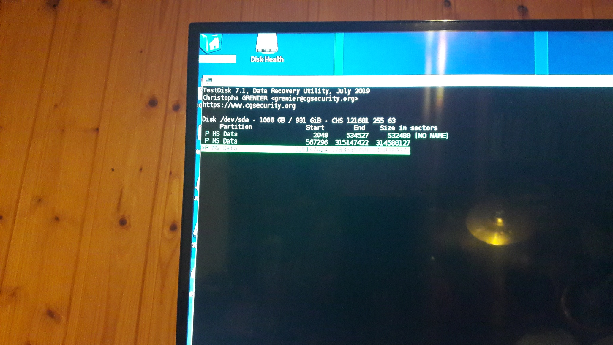

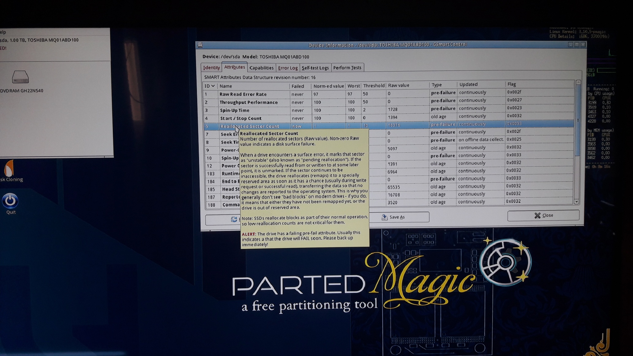

habe folgendes Problem, mein HP Laptop musste über den Ausschalter zwangsbeendet werden, weil er überhaupt nicht mehr reagierte. Danach ließ er sich nicht mehr starten, es kam die Fehlermeldung "...3FO" Festplatte nicht gefunden....
Habe sie ausgebaut und über USB an ein anderes System angeschlossen... Festplatte läuft, aber unter Windows wird sie nicht erkannt bzw. nur manchmal (?) aber dann als unbekanntes System, jedoch die Daten (Größe Hersteller etc.) sind korrekt angegeben.
Daher kann ich auch unter Windows keine Datenrettung vornehmen, weil es eben die Platte nicht erkennt, wo ich scannen müsste..

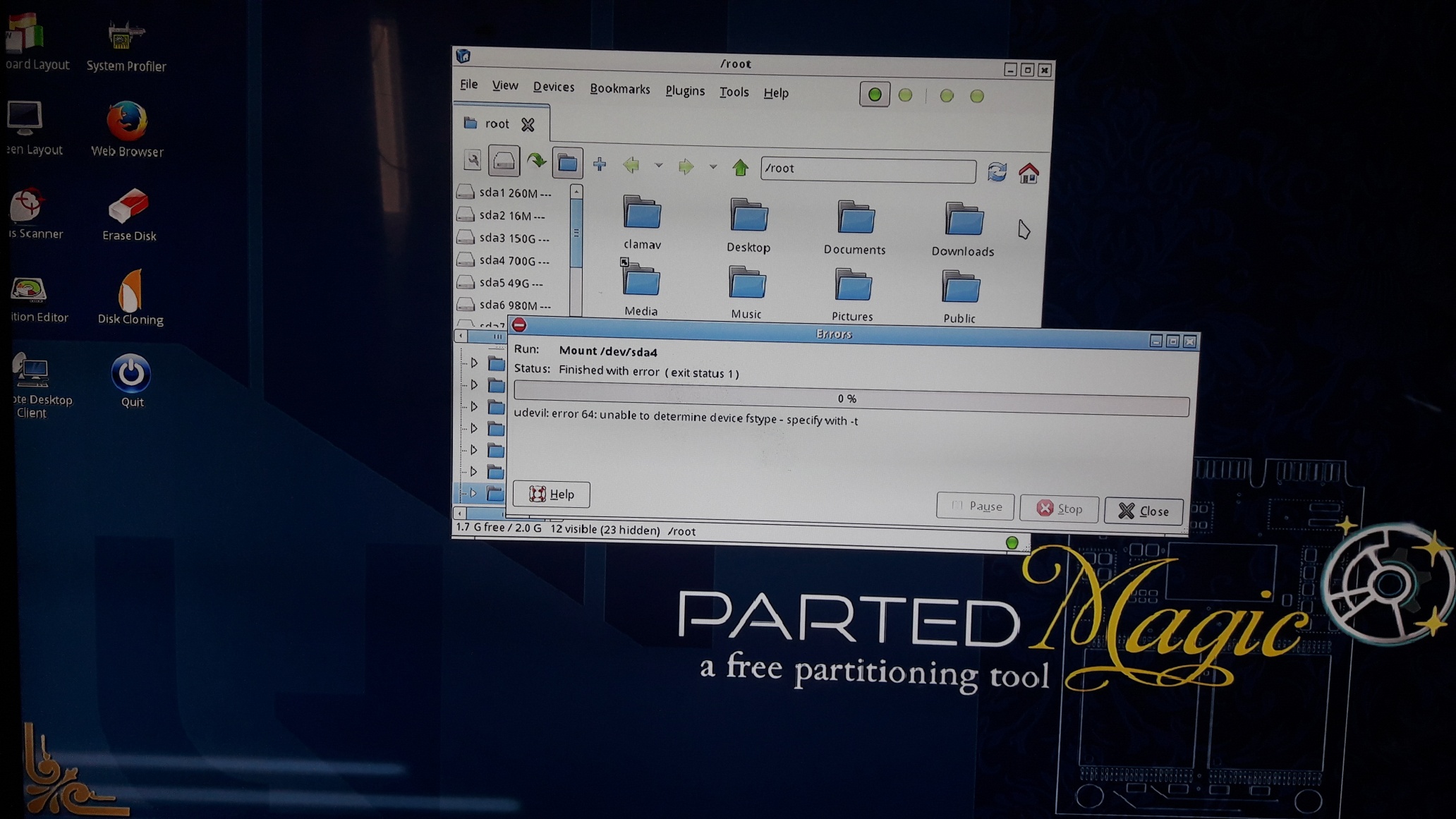

Über ultimate boot CD habe ich jetzt ein anderes System gestartet und diese Platte als Festplatte eingehangen. Dort wird sie erkannt, ist aber Rot...

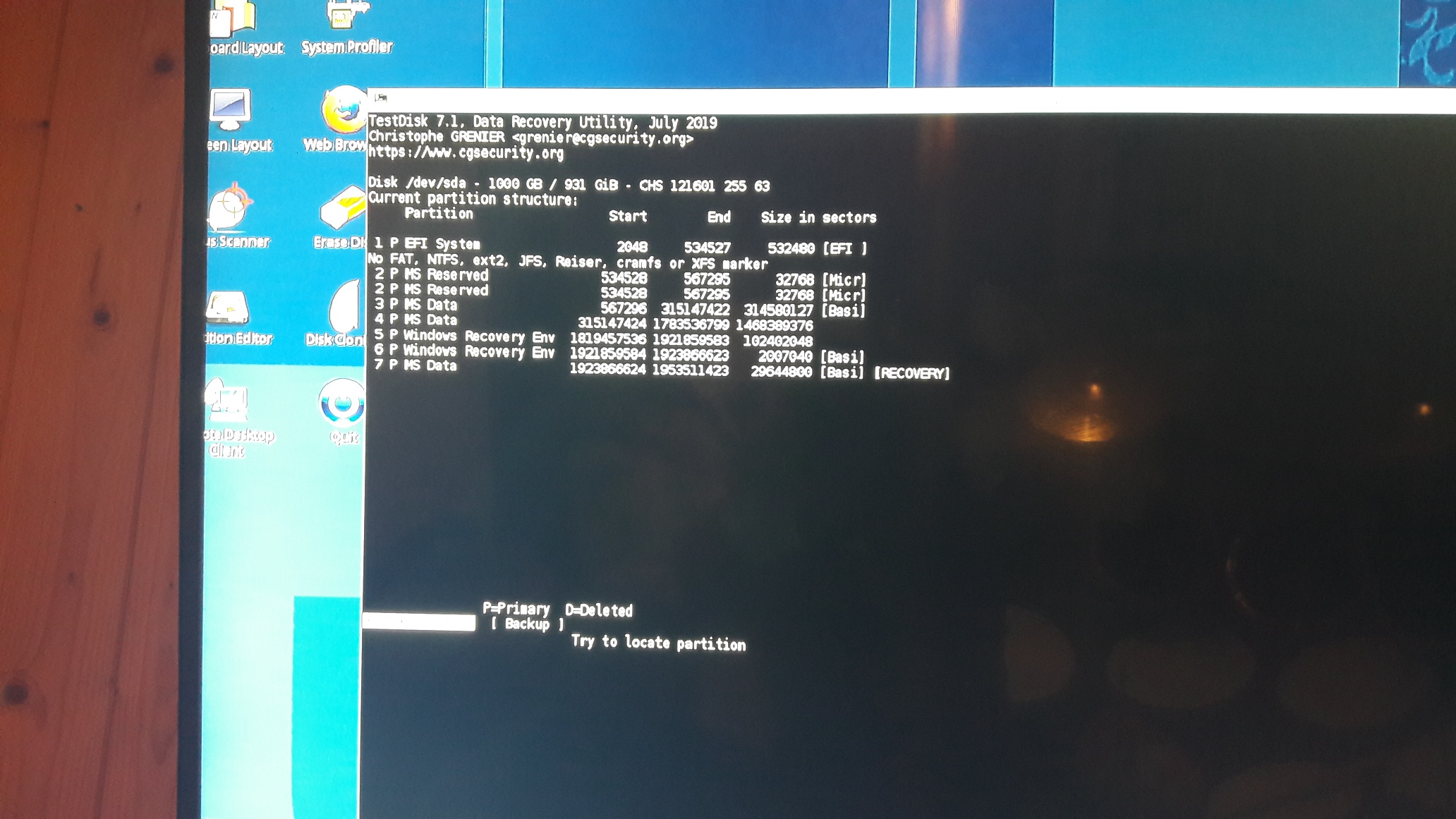

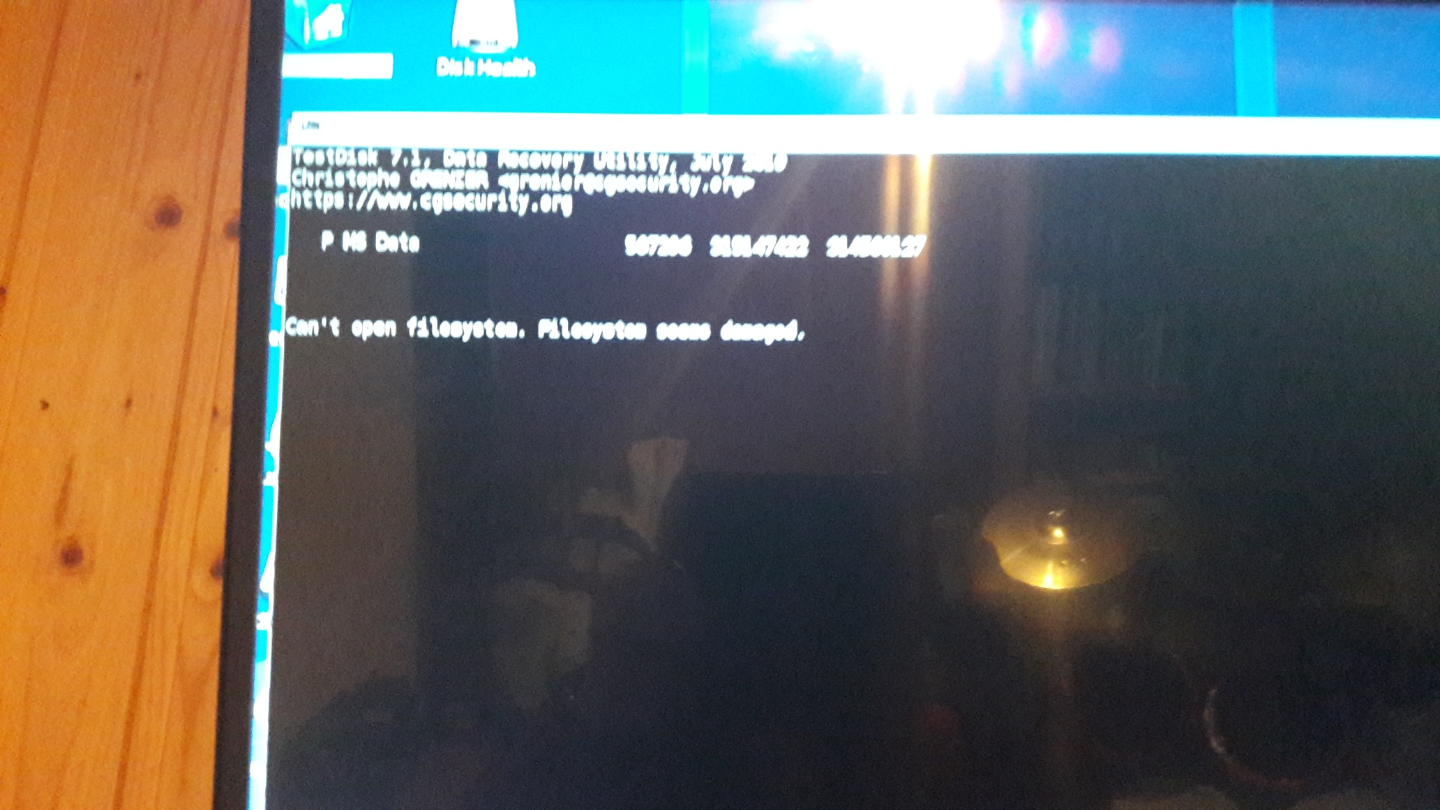

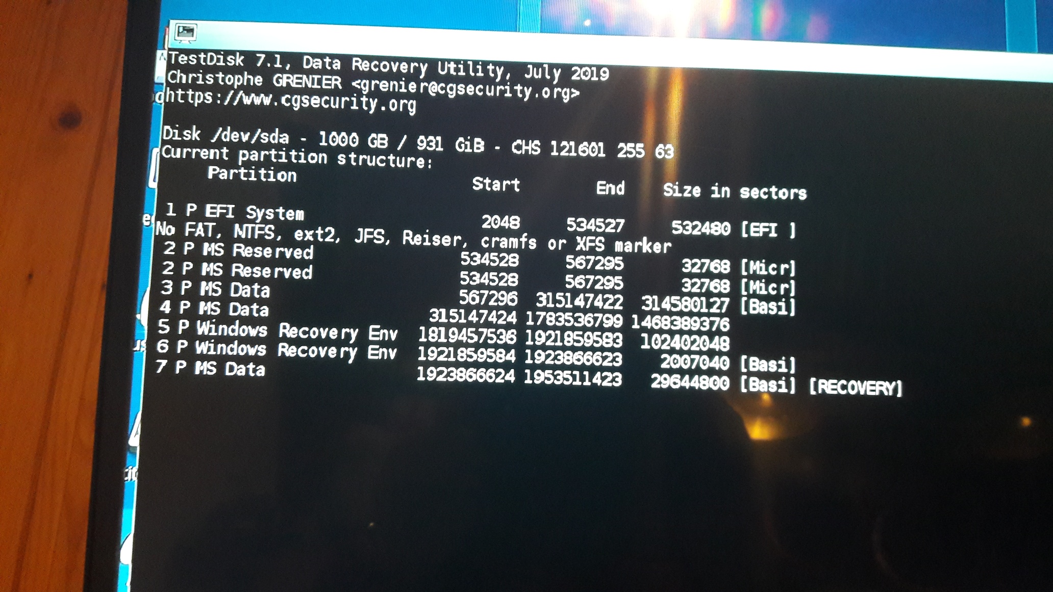

Über TestDisk wird sie ebenfalls gefunden, es werden sogar die Partitionen erkannt, aber ich kann mir die Daten nicht anzeigen lassen, weil das Dateisystem defekt ist. Es wird ein Backup empfohlen, was ich ja auch gern machen würde, mir aber bislang nicht gelang.
Kann mir bitte jemand weiterhelfen, wie ich hier an die Daten komme? Wäre super wichtig, da ich versäumt habe, die Daten zu sichern.

Wenn die Daten wichtig sind würde ich direkt zu einer Datenrettungsfirma damit gehen.
Man arbeitet auch nicht mit dem Datenträger sondern mit einem Image, denn je mehr du da dran jetzt rumdocktorst desto geringer die Chance die Daten zu retten.

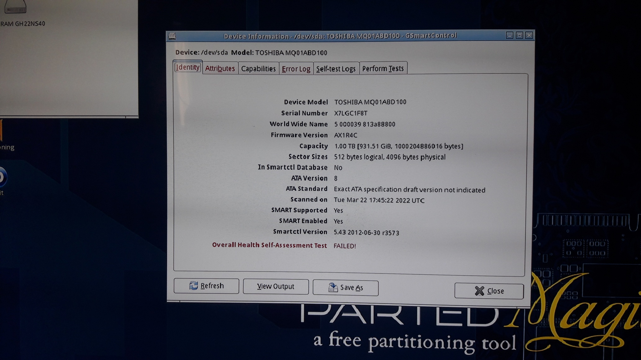

16k reallocated sectors sind scheiße viel.
Normal würde ich sagen, nimm ddrescue, zieh ein möglichst brauchbares Image damit und rette daraus die Daten.
Aber es ist unwahrscheinlich, dass das gut geht.
SOFORT Strom ab und zur Rettung
Reaktionen: eYc
So kann mans ausdrücken. Was da drauf war, ist wahrscheinlich eh weg. Quasi abgekratzt von der Platte und liegt jetzt als Staub im Gehäuse.
Rein theoretisch hat die Platte das auf den Sektoren in Reserve-Sektoren gepackt und theoretisch gibt es keinen Verlust. Aber bei der Menge sehe ich eher schwarz. Der Platte werden die Reserve-Sektoren auch ausgegangen sein (die genaue Zahl weiß ich aber nicht). Das Problem wird wahrscheinlich nicht von heute auf morgen entstanden sein.
Bei der Größenordnung an Reallocated Sectors ist davon auszugehen, dass die Aufhängung eines Kopfes beschädigt ist und dieser Kopf jetzt permanent weitere Headcrashes macht.
Reaktionen: Smily

dd rescue ist auch auf deinem Live-System Parted Magic enthalten, sogar mit GUI. Du brauchst dazu aber eine mindestens ebenso große, leere Festplatte (1 TB).

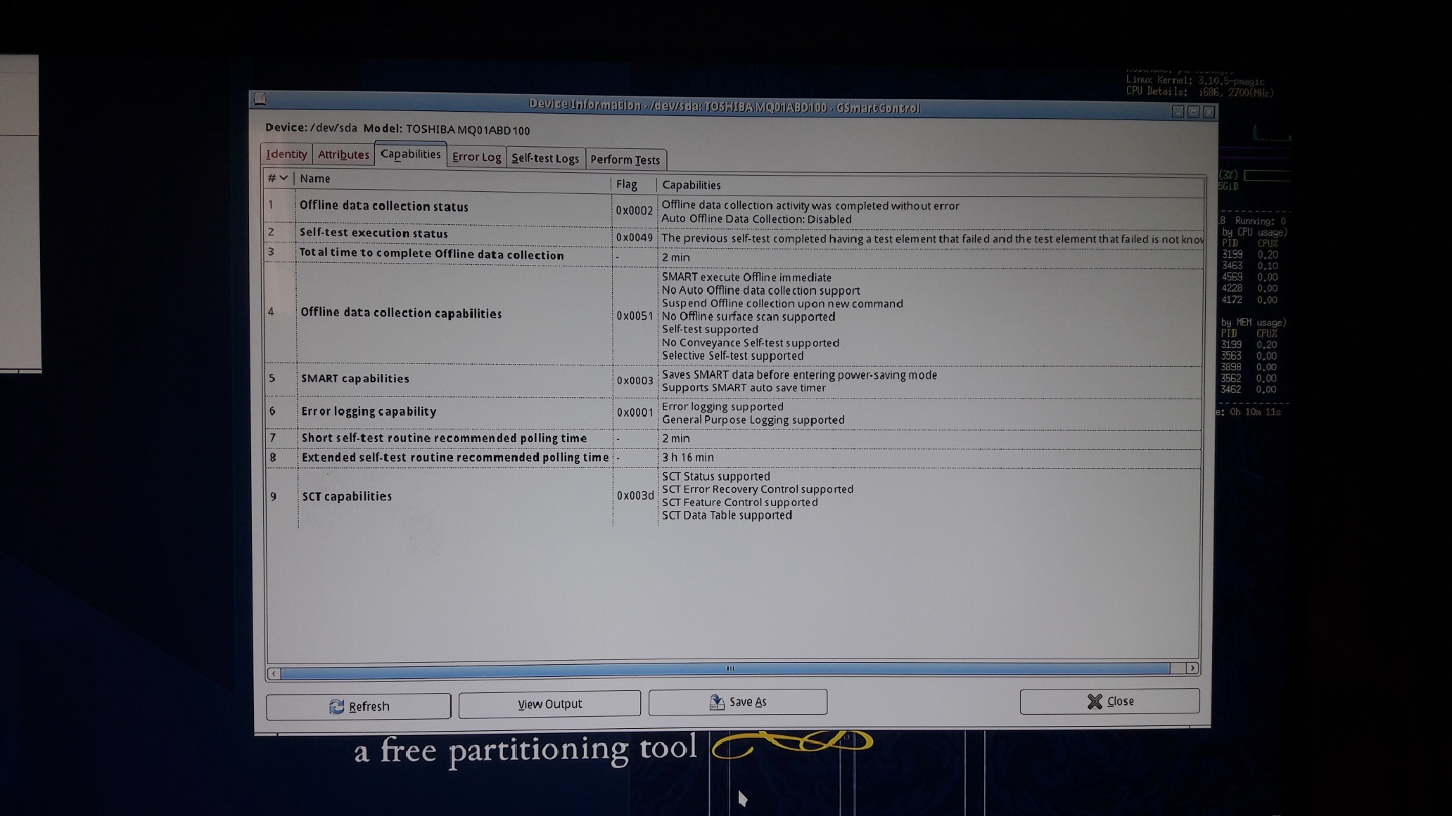

Spielt zwar jetzt keine Rolle mehr, aber der Screenshot von Gsmartcontrol (Attributes) ist unvollständig und wird durch ein störendes gelbes Popup-Fenster überdeckt 🙈
Die meisten hier wissen wohl, was reallocated sectors sind. Darüber hinaus konnte ich noch command timeouts und reported uncorrectable errors entziffern. Wäre mal interessant gewesen, alle Attribute zu sehen.
