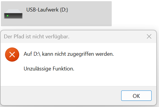

ich habe leider folgendes Problem:
Mein Notebook hat sein Geist aufgegeben und daraufhin habe ich mir ein neues Gerät gekauft. Die SSD aus dem alten Notebook wollte ich am neuen Notebook lesen. Dazu habe ich mir ein SSD Gehäuse mit USB gekauft, damit ich die SSD am neuen Notebook auslesen kann. Wenn ich die SSD per USB am neuen Notebook anschließe kommt die Fehlermeldung, dass der Pfad nicht verfügbar ist.
Siehe hier die Fehlermeldung:
Meine Vermutung ist, dass man die SSD nicht einfach lesen kann - auf ihr ist windows 10 installiert und der Pfad war ursprünglich C:.
Den Pfad kann ich leider nicht auf C: ändern, da diese schon für Windows 11 beim neuen Notebook in Verwendung ist.
So meine Laieneinschätzung.
Ich habe zudem versucht das C: Laufwerk zu ändern, damit das für die SSD verwendet werden kann. Das hat aber nicht funktioniert (vielleicht zum Glück nicht funktioniert..).
Kennt sich vielleicht einer mit dieser Fehlermeldung aus und hat eine Lösung parat? Ich wäre euch sehr dankbar :)

Diese Fehlermeldung poppt auf, wenn ich die SSD neu anschließe:

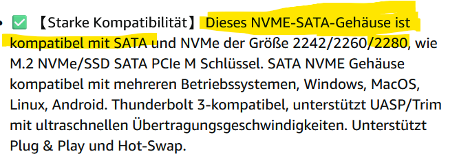

@Seebär1 der sollte sowohl NVME als auch Sata können laut beschreibung

@BFF
Wäre natürlich optimal, wenn es daran liegen würde. Glaube aber leider nicht :/. Siehe

diese hier im Einsatz
Laut den Kommentaren kann die kein SATA, steht das irgendwo auf der Packung drauf? Ansonsten mal einen expliziten SATA Adapter bestellen.
Kann gut sein dass da unterschiedliche Modelle verkauft werden mit der gleichen Produktbezeichnung

@Seebär1 hmm ich würd nochmal einen anderen adapter probieren oder mal schauen ob auf der platine auch ngff steht
@Tornhoof
Auf der Verpackung steht nichts weiteres. Ist eher "nackig".
Habt ihr eventuell eine Empfehlung welcher Adapter funktionieren müsste? Bevor ich zu einem ungeeigneten greife.

@andredc
Auf der Platine des Adapter steht tatsächlich nur NVME und ein paar Zahlen, aber nichts von SATA...
Hast du eventuell eine Adapter Empfehlung?
Ich hatte mir unlängst dieses Gehäuse gekauft für weitgehende Kompatibilität:
https://www.amazon.de/dp/B09T8P9LKQ
Aber mekrwürdig ist auch, dass bei deinem Screenshot ein RTL9210C steht, weil die 9210 Serie ist mWn wirklich NVMe + SATA fähig
