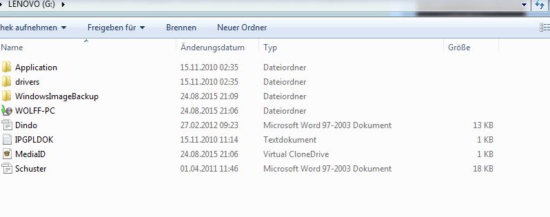

Ich hab diese aus einem laptop ausgebaut und an meine Dockingstation angeschlossen nun hab ich festgestellt das sie leider nur die backup enthält (siehe foto). die nutzt mir aber nichts weil sie von 2011 ist.
Beim Klick auf Wolf-Pc tut sich nichts .
hat jemand ne ahnung wie ich nun an die Bilder und Videos noch rankomm?

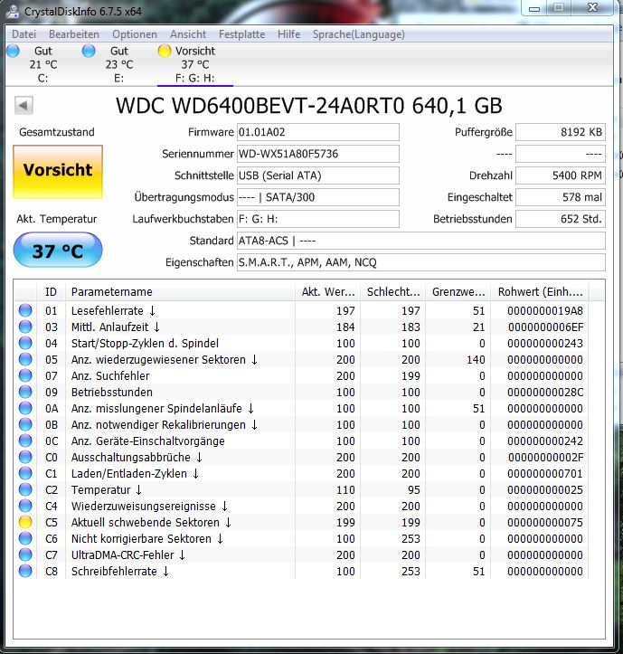

ich bednake mich erstmal für die schnellen antworten. ich hab jetzt erstmal den weg von badbigben befolgt und hier der screenshot
wie würde es jetzt weitergehen oder gibt es überhaupt noch eine zukunft?
Die Platte würde ich nur noch für unwichtige Sachen nehmen, bzw. entsorgen.
Wahnsinnig schlimm siehts zwar noch nicht aus, aber wenn sich die 75 schwebende Sektoren weiter erhöhen is das auf jeden Fall nicht gut. Also am besten erst mal ein komplettes Image von der Platte machen.

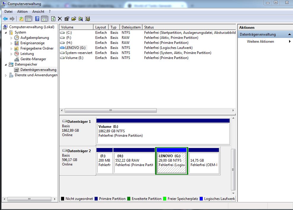

Die hat eine Menge schwebender Sektoren, die dürfte in dem Notebook zu harte Stöße erlebt haben. Außerdem scheinst Du in der Datenträgerverwaltung wohl nur die Recoverypartition zu sehen, in die wohl vielleicht ein paar Dateien gespeichert hat. Poste mal einen Screenshot der Datenträgerverwaltung wo die Platten auch im unteren Bereich zu sehen ist.
PS: Sehen gerade: Grobe Gewalteinwirkung, dann würde ich einen Klone unter Linux mit ddrescue machen und nur auf den mit den Recovery Tools wie Testdisk losgehen, die verursachen viele Kopfbewegungen und damit wird die Platte dann noch mehr geschädigt.
Da gibt es eine mit 29GB und dahinter noch eine mit knapp 15GB, keine Ahnung wie Lenovo das mit der Recoverypartition organisierst hat, aber die eigentlich Systempartition dürfe die H: mit 552GB sein, die RAW ist und dort werden wohl auch die gesuchten Dateien zu finden sein.
