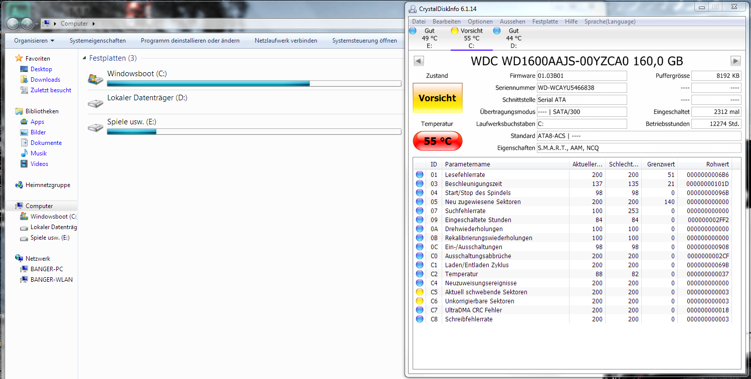

ich wollte fragen, ob mir jemand helfen kann bei meinem Problem mit meiner Festplatte. Und zwar habe ich vor 2 Tagen eine Meldung bekommen als ich den Rechner neu gestartet habe, worin es hieß das ich meine Festplatte formatieren solle. Diese kann ich aber nicht formatieren und formatieren will ich sie auch nicht, denn es befinden sich sehr wichtige Unterlagen da drauf. Ich habe es schon mit TestDisk versucht aber ich werde daraus auch nicht sehr schlau. Ich bitte hiermit um Hilfe. Wäre sehr nett und ich wäre echt froh wenn dies gelingen würde. Technische schäden an der Festplatte sind keine zu sehen oder zu hören. Für weitere Informationen bin ich gerne bereit.

platte komplett in ruhe lassen, v.a. nix mehr drauf schreiben und schon garnicht formatieren
am besten rechner nicht mehr nutzen

kabel und ports tauschen, platte an anderen pc anschließen
knoppix laden http://www.chip.de/downloads/Knoppix_13013232.html, auf cd/dvd brennen, damit booten. damit kannst du eventuell die daten noch auf ne zweite platte sichern

Im einfachsten Fall spinnt nur dein PC oder der Controller.

Die Platte wird schon sehr warm, laufen alle Lüfter im System?
Für WD Platten die Acronis WD Edition benutzen, das Programm ist free.
Mach ein Voll-Backup, in der Hilfe bitte nachlesen, defekte Sektoren lesen ohne Fehlermeldung, musst Du einen Haken setzen.
Das Backup dauert mehrere Stunden. Danach das Image als virtuelles Laufwerk mounten , dann kannst Du hoffentlich Deine

Ja, du kannst du diese entweder zu Spezialisten bei dir in der Nähe bringen.
Oder du holst dir mal so einen HDD auf USB Adapater.
Damit kannst du Platte quasi als externe Festplatte anschließen und dann mit div. Tools prüfen lassen und die Dateien kopieren bzw. wiederherstellen.
