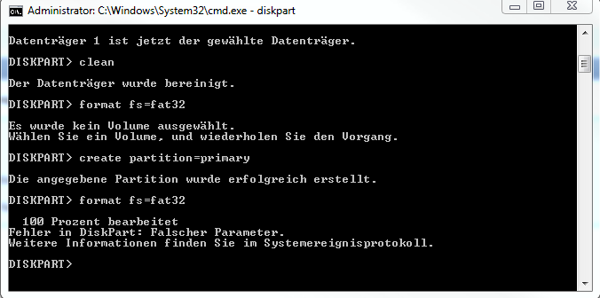

Sie lässt sich genauso nicht formatieren (egal in welcher Weise).
Schnelle und normale Formatierung und sogar per "diskpart" versucht.
Kommt nur dieser Fehler

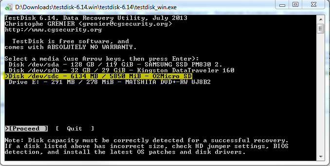

Da musste das Programm TESTDISK her.
Folgende Dinge habe ich probiert und komme an dieser Stelle nicht mehr weiter...
MicroSD Karte ausgewählt

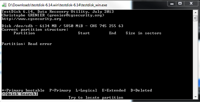

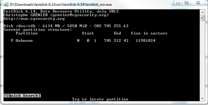

Partition ausgewählt (mal die Intel/PC, ebenfalls die None-Partition)
Analyse und dann jeweils die Quick Search und folglich Deeper Search ausgewählt
Irgendwann ging es an die Analyse der Cylinder, welche jede Menge Read Errors ausgespuckt haben
Es konnte keine Partition gefunden werden...

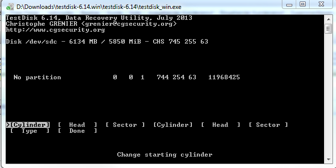

Sobald ich eine Partition adden möchte kommt folgende Auswahl
Ich kenne mich hier zu fast 0 aus, kann hier evtl. jemand helfen?
